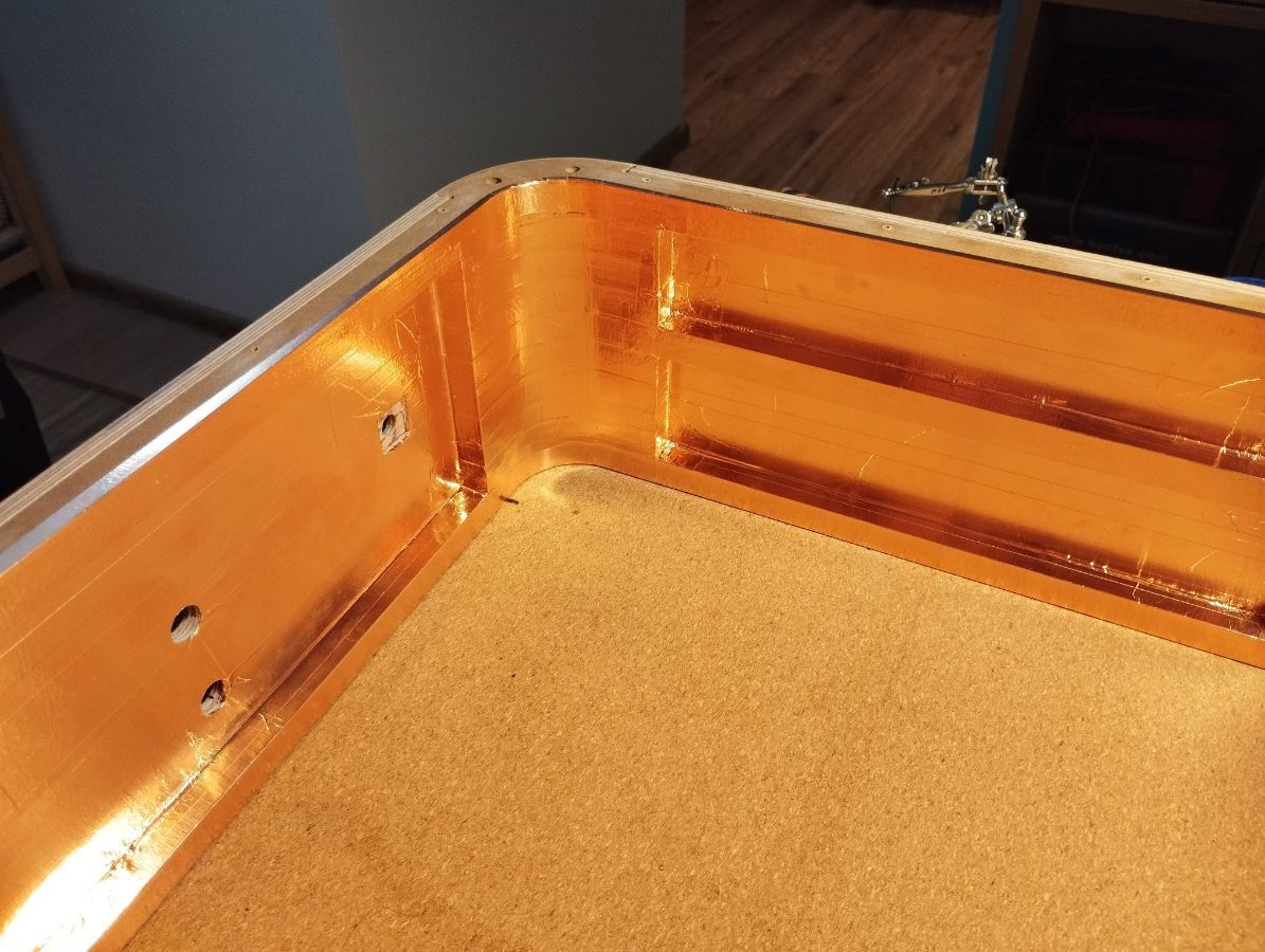

Ciąg dalszy pracy nad obudową... Pokrywę górną i dolną oraz ściankę tylną wykonałem z 4mm aluminium. Niestety było mocno porysowane, więc za pomocą satyniarki nałożyłem nową strukturę szczotkowanego aluminium. Jak proponujecie zabezpieczyć aluminium przed zarysowaniami i palcowaniem? Czy anodowanie nie spowoduje, że straci się szczotkowana struktura? Może jakaś chemia?
Zaloguj się, aby zobaczyć treść (możliwe logowanie za pomocą ) Edytowane przez Kubic
Anoduje się szczotkowane, tylko nie będzie się tak metalicznie świecić.
W dniu 12.09.2023 o 12:35, ASURA napisał:
W środku wyłożysz obudowę miedzianymi polutowanymi i uziemionymi blachami?
@ASURA przekonałem mnie 😉
W gitarach cienka tasma miedziana się sprawdza, zobaczymy jak w przypadku wzmacniacza.
"Złote, a skromne" 😆
Pięknie to robisz, postaraj się jeszcze żeby była szczelna…
pamiętaj by w jednym miejscu nie było łączenia, nie może być obwód zamknięty
bo stworzysz antenę i będzie gorzej niż bez tej wkładki
zastanów się co piszesz .. 🙂
@slawek.xm jesteś pewien? Przecież ekranowanie tworzy się po to aby zadziałało właśnie jak "antena" i ściągnęło wszelkie zakłócenia EMI do masy układu. Miedziany ekran będzie połączony z górną i dolną aluminiową płytą. Jak popatrzysz na konwencjonalne obudowy to całe wykonane są z metalu i uziemione (wszystkie elementy połączone ze sobą).
tak jestem pewien
wszystko zależy od tego jak podłączysz obudowę z masą
na pewno masy audio nie łączy się bezpośrednio z obudową a obudowy nie powinno się łączyć bezpośrednio z  wejściem PE gniazda
zresztą nic nie stoi na przeszkodzie by sprawdzić doświadczalnie każde połączenie
ale nigdy nie można robić anteny w systemie audio

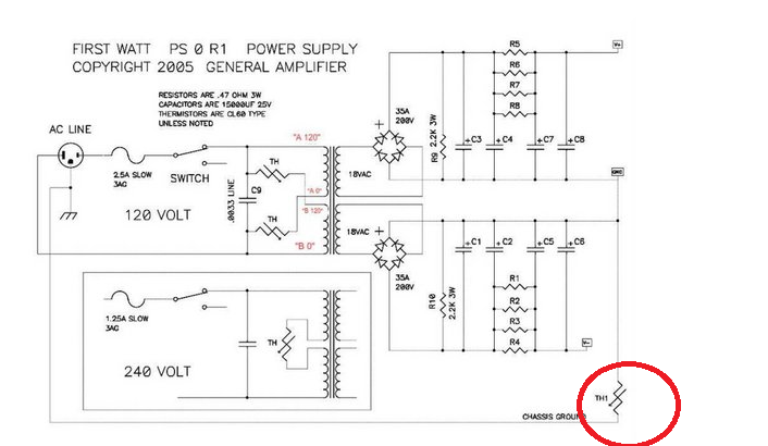

tu masz przykład połączenia masy audio z obudową przez termistor ntc
Miedziana taśma z klejem nie przewodzi (jedynie losowo)między naklejonymi na siebie warstwami.To oklejenie jest jedynie dodatkiem kosmetycznym nie ma sensu użyć go jako masa chassis.
ten płat blachy może być ekranem , i chodzi o to by nie był to element zamknięty
bo będzie to znakomita miedziana antena
