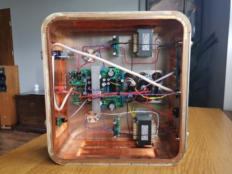

@slawek.xm Małe wyjaśnię skąd mój pomysł. Podczas uruchomienia mojego poprzedniego wzmacniacza (pierwszego) zauważałem, że łatwo zbiera fale radiowe i  przy dużym wzmocnieniu treść audycji radiowej była dość wyraźna (choć po Czesku;)). Problem zniknął gdy w pełni aluminiową obudowę zamknąłem dolną płytą.
Ponieważ teraz zdecydowałem się na obudowę częściowo drewnianą stąd pomysł miedzianego ekranu. Taśma wywinięta jest na górę i dół tak aby miła kontakt z górną i dolną aluminiową pokrywą zamykając całość. Czy efekt anteny nie powstałby tylko wtedy gdy miedziany ekran miałby formę pętli i nie miał kontaktu z pokrywami?
4 godziny temu, slawek.xm napisał:
pamiętaj by w jednym miejscu nie było łączenia, nie może być obwód zamknięty
bo stworzysz antenę i będzie gorzej niż bez tej wkładki
zastanów się co piszesz .. 🙂
To Ty tym razem😁 uziemioną  siatkę Faradaya trzeba zrobić co by zakłócenia EM nie wchodziły do urządzenia
zamknięty kawał miedzi stworzy antenę i będzie zbierał śmieci
najlepiej byłoby odizolować go od obudowy zostawić otwarty i podłączyć z jednego punktu do masy zasilacza układu wzmaka
takie ekranowanie byłoby wg mnie bardzo dobre
Co zrobić żeby antena nie działała? np. można ją uziemić…

ekranuję w ten sposób trafa wzmaka tylko , że robię kanapkę z miedzi alu i stali
Trafa ekranuje się mumetalem, żadna stal czy kanapki z majonezem
jest też na forum wątek o ekranowaniu @Grzegorz7
jest tam opisany właśnie sposób ekranowania blachą miedzianą trafa bez połączenia w okrąg
zamykając okrąg i uziemiając robisz pętlę masy

Mi wykładano to odwrotnie.
Pętla ma powstać ,dzięki niej wywołany jest przepływ prądu właśnie w pętli a zebrane na ekranie zakłucenia emi jako krążący w pętli prąd zostaje zamienione w ciepło przez wewnętrzny opór przewodnika .Potencjału zgromadzonego na ekranie w pętli nie ma potrzeby odprowadzać do masy bo samoczynnie zmienia się w ciepło .

Wykonane przeze mnie ekranowanie z taśmy miedzianej wywołało sporo kontrowersji. Spieszę donieść, że sprawuje się znakomicie. Przy pełnym wzmocnieniu żadnych brumów szumów ani sygnałów z kosmosu :).
