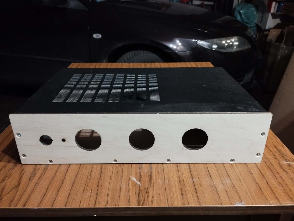

Pomysł na budżetową obudowę przedwzmacniacza w trakcie realizacji.

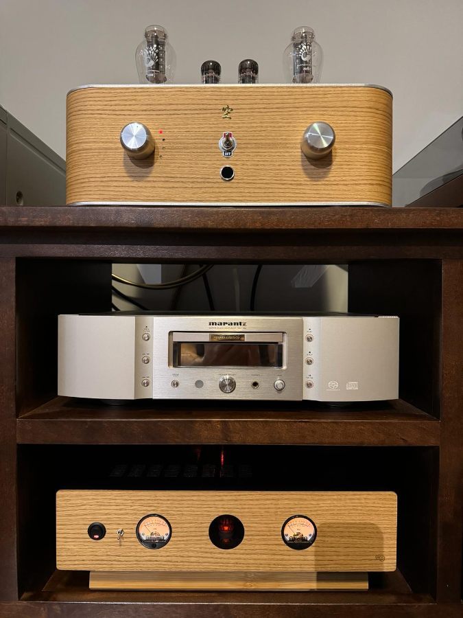

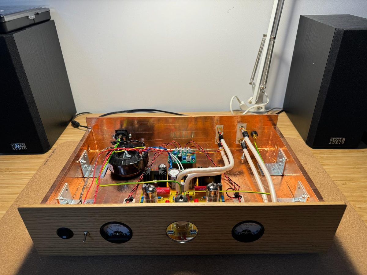

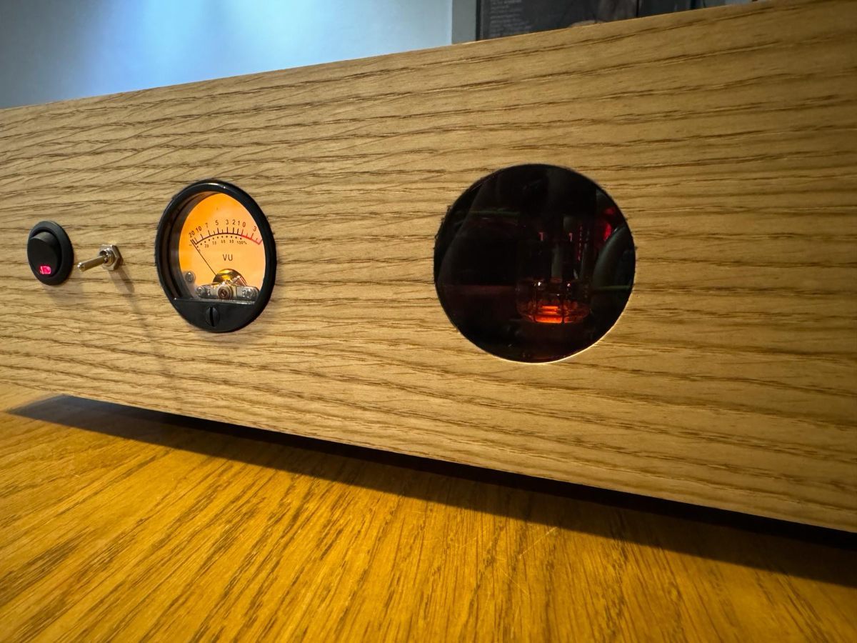

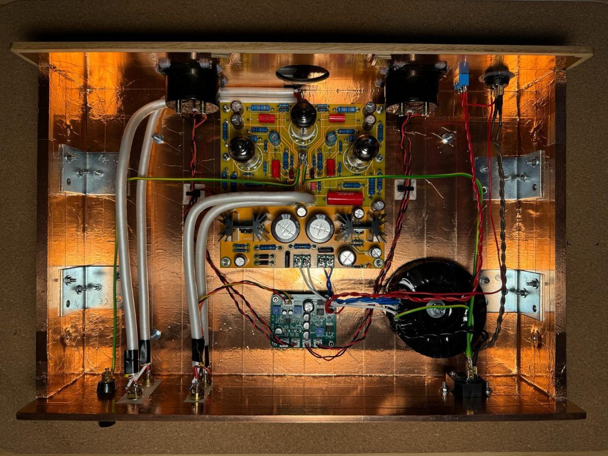

Mój drugi projekt DIY zakończony 🙂 Przedwzmacniacz gramofonowy inspirowany popularnym EAR834. W zanadrzu mam kilka lepszych kondensatorów, ale kondy o szumnej nazwie  "Audiophiler" pojemności miały w punkt, więc postanowiłem dać im szansę na początek. Ps. Fornir ma ładniejszy kolor, ale zdjęcia robiłem przy sztucznym oświetleniu. Miłego wieczoru wszystkim, przy muzyce lub lutownicy 😉

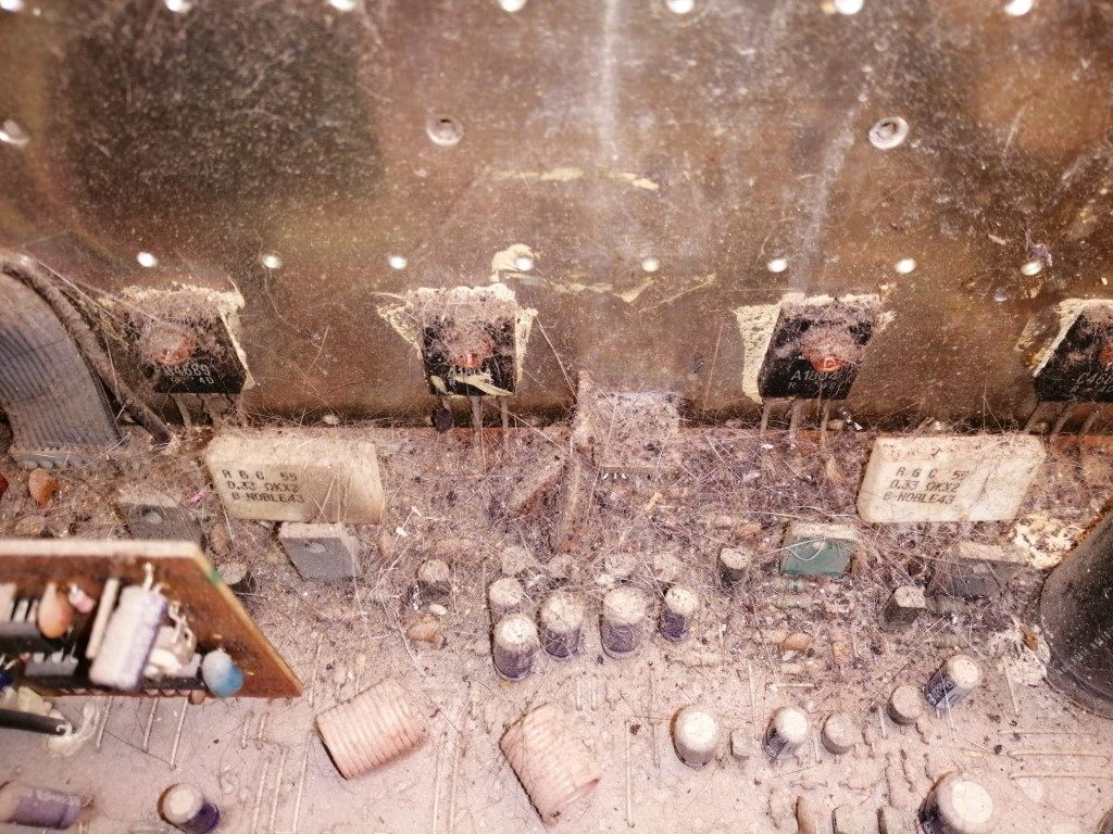

Właśnie zdjąłem blachę z Pioneera SX-303RDS, którego otrzymałem do naprawy:

Metoda JackaK i lecisz.. 🙂
Nie znam... Jakaś podpowiedź? Mieszkam na Ⅰ piętrze, gdyby tak na Ⅹ, albo ⅩⅩ...
Megadeth - A House Divided  🤘SENJUTSU🤘  α  Ω  β  λ  μ  ∅  ½  ²  €  $  π  Ⅵ Ⅵ Ⅵ  TWOYASTARA OF DEATH; TURBO - Blizny [2025]
Nic odkrywczego... JacekK używa loctite, pędzelek 10min i prysznic (czasem trzeba potworzyć). Fakt faktem drogi ale bardzo ładnie czyści.  Ostatnio czyscilem coś podobnego używając Aqua APC rozcieńczony 1:5 i też było spoko. Po spłukaniu sprężone powietrze i na kaloryfer.
Loctite SF 7840 oczywście posiadam. Piętra - to miało być przewietrzenie ostateczne.
No i pisz, że Retro Audio, nie każdy zna yotuberów z imienia i nazwiska.

Fajne, ważne, że tobie się podoba. Ja gustuję we frontach z metalu (amelinium), ale może kiedyś z mahoniu coś wydziergam.

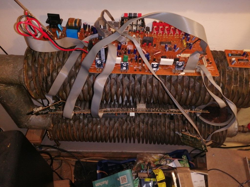

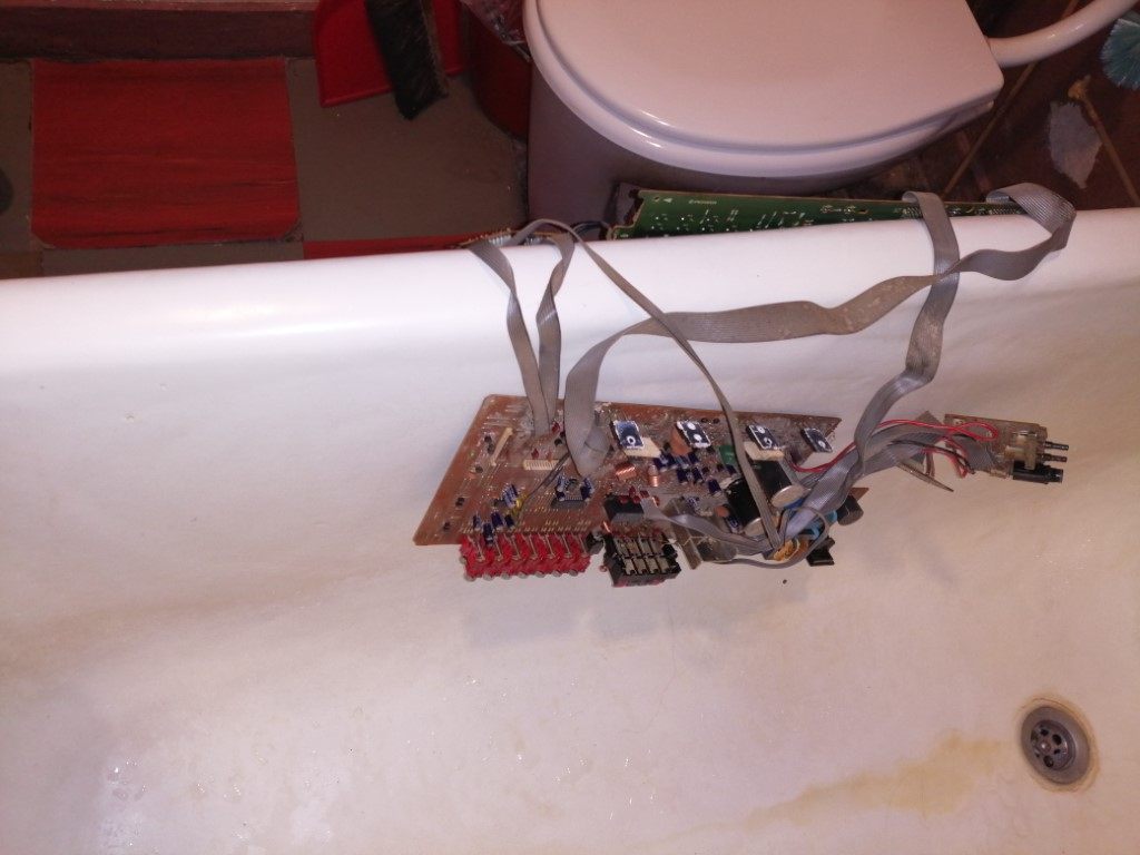

Trochę się zmieniło, na szczęście:
Kibla proszę nie komentować.

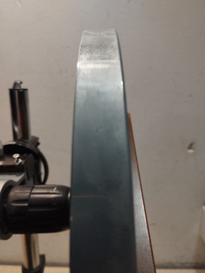

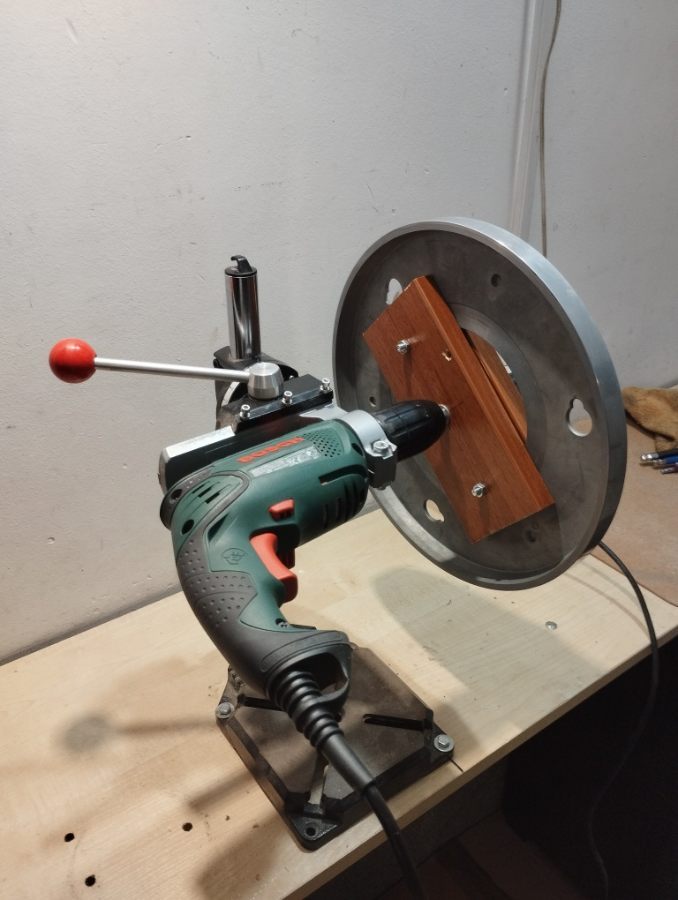

Mój Thorens odzyskał blask. Dosłownie 🙂
Before
After
Polecam taki patent.
Jeżeli zamocujesz sobie to jak kolega to wystarczy szmata oraz pasta polerska. Ja używam 3m biała butelka z zieloną nakrętką. Jak już jest wypolerowane prawie idealnie to zmieniam ścierkę na miękką mikrofibre i pastę na 3m tym razem z niebieską nakrętką. Tylko pasty drogie z 400 zł za obie płaciłem. Może są w mniejszych butelkach. Co do innych past się nie wypowiem, 6lat pracowałem na tych pastach.
8 godzin temu, tjbox napisał:
Poproszę o listę użytych materiałów podczas polerowania, też mam w planie ale jakoś schodzi.
Ja używałem:
- wełna stalowa drobną,
- papiery ścierne o gradacjach 800, 1500, 2000,
- pasta polerska do aluminium Tempo.

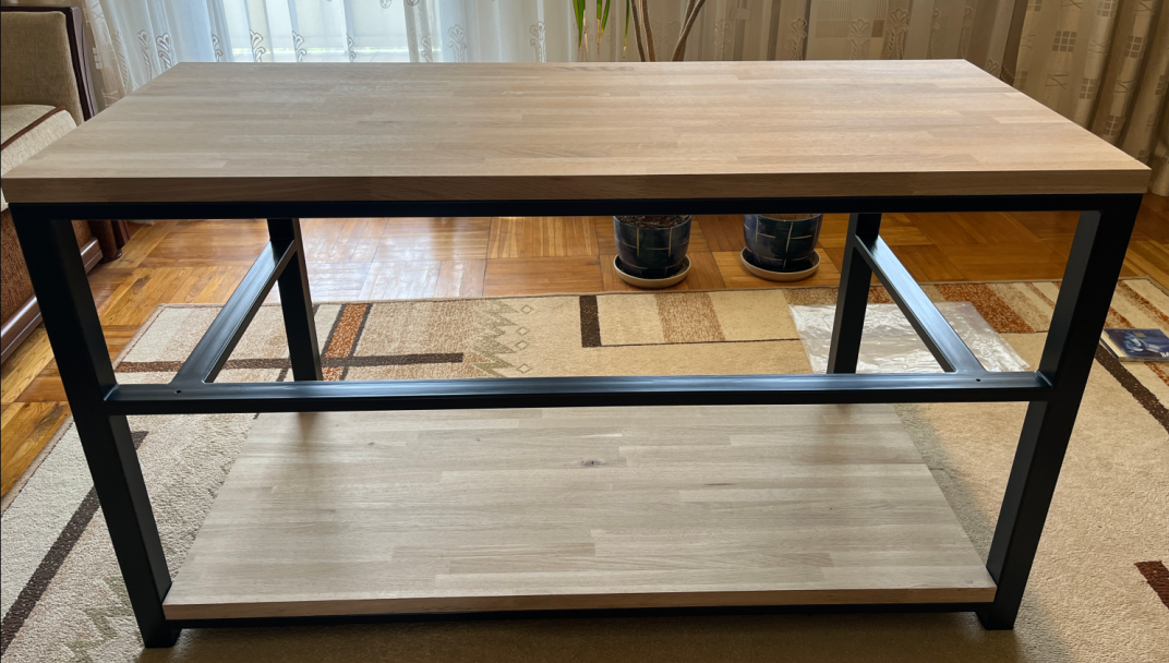

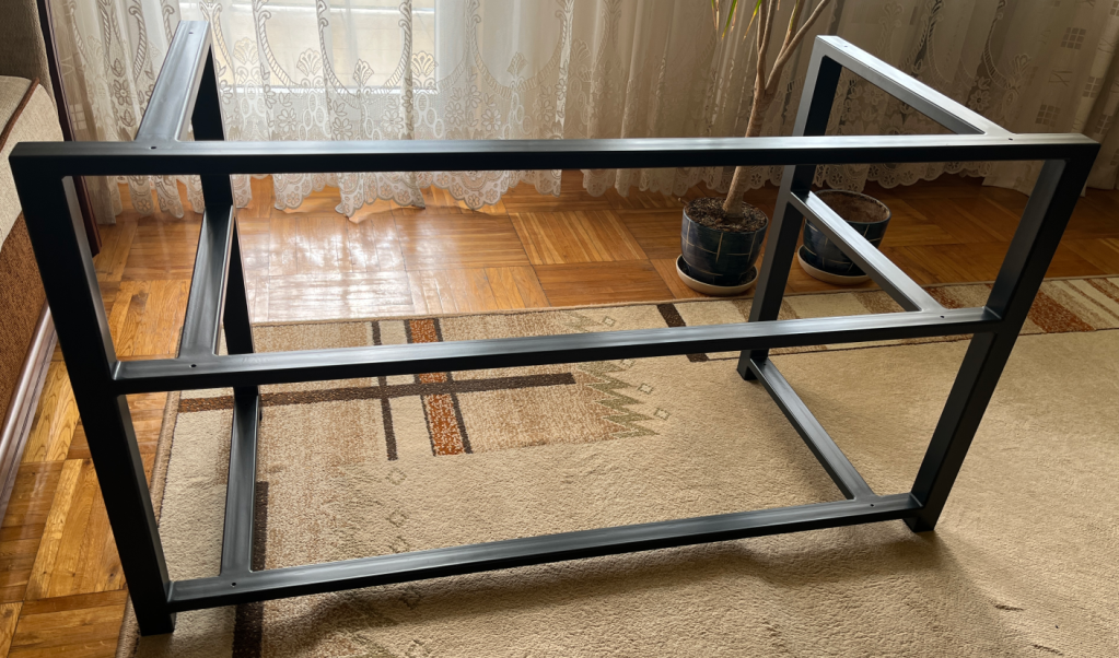

Wymiary szerokość 1200cm, wysokość 650cm, głębokość 49cm.
Zaloguj się, aby zobaczyć treść (możliwe logowanie za pomocą ) stolik2.thumb.jpeg.17ff9ac6b7fef8c63a7755558b2e0a98.jpeg
Blaty grubości 2.7cm klejone z litego drewna dębowego. Wstępne przymiarki przed polakierowaniem.

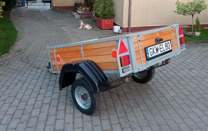

Projekt zakończony. Od tego:
Do tego:IMG_20240515_205655.thumb.jpg.5d4295832b480cd5218f4b47142ea44e.jpg
SAM, rocznik '82. Przez pewien czas przyczepka mieszkała w krzakach, choć cały czas była zarejestrowana.
Jak zamierzasz używać ?  , to zakombinował bym jakieś amortyzatory nawet motocyklowe ,wiem nie ma w konstrukcji ale pewnie nie raz widziałeś ze ''podskakują ''
Będę jeździł na złoty staroci. 😉😁
A na poważnie, to mam całą kupę śmiecia do wywózki do PSZOKu. Przy domu potrzeba przyczepki, choćby po to, by sobie bagażnika nie ufajdolić, jak będę wiózł parę worków cementu...
A amorki nie wejdą - os za krótka, więc za wąsko między kołem a bokiem skrzynki ładunkowej.
Amorki w takiej sytuacji u mnie były zamontowane na leżąco pod skosem  przy kole   a wzmocnieniem nad osią na środku .
