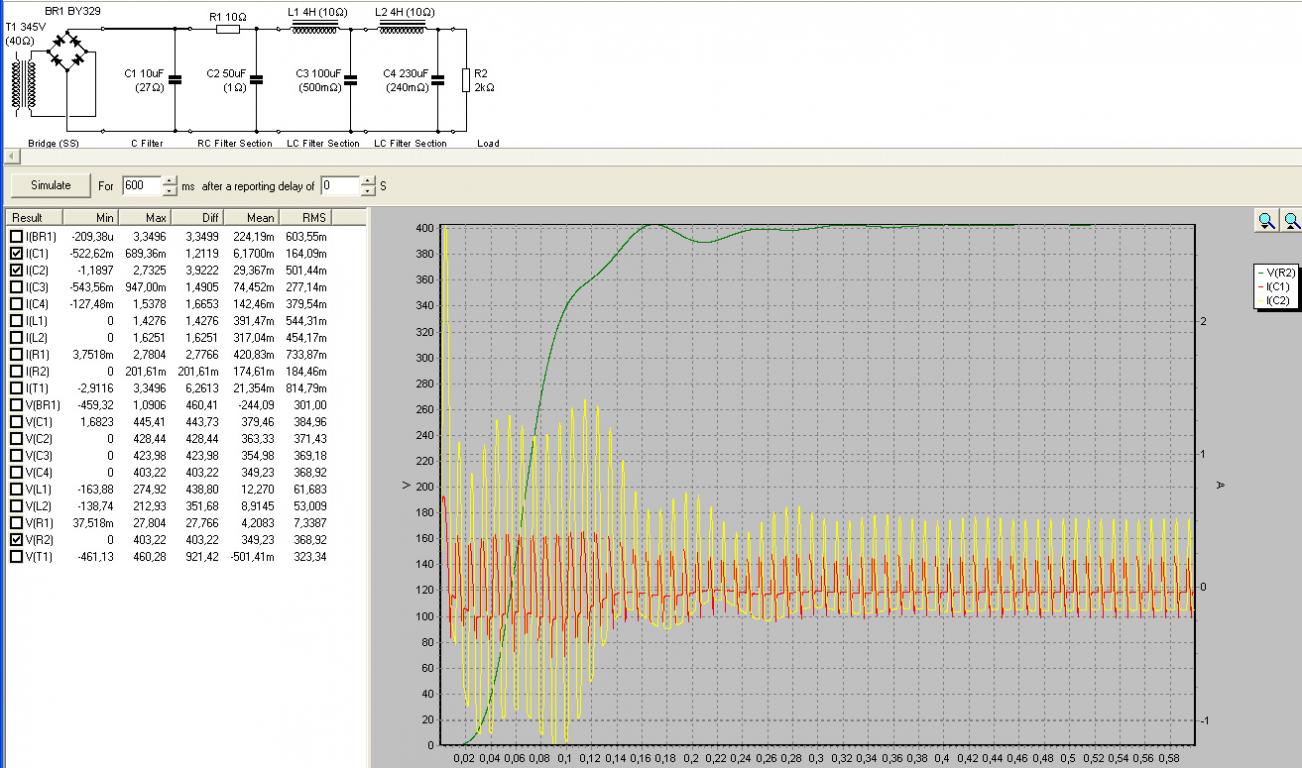

Zmieniłem ostatnio zasilanie we wzmacniaczu lampowym z CRCLC na CLCLC
Tak z czystej ciekawości - czy wrzuciłeś wartości tych wszystkich swoich elementów filtra CLCLC do programu PSU
Designer i czy określiłeś, jakie są wartości szczytowego napięcia na kondensatorach C1, C2, w sytuacji dzwonienia tego filtra na starcie? Ile wynosi wartość przepięcia indukowanego przez te elementy "L" ?
... ja bym tak na ślepo nie "chojrakował". Daj na nieco większe napięcie te boczniki diod. A filtr, o ile tego nie "symulowałeś", a chcesz spać spokojnie, to ... może jednak ten CRCLC ? Tutaj może jednak ciut mniejsze ryzyko tych przepięć będzie.

@Seyv , Takie coś?Znasz może rezystancję DC tych dławików? Rezystancję DC uzwojenia wtórnego? Rezystancję DC uzwojenia pierwotnego? ESR zastosowanych kondensatorów?
Warto by wklepać te dane i dokładniej to przesymulować .... Przy tych wartościach co (z sufitu) przyjąłem, to zauważ przepięcie do 500V oraz prąd maksymalny rzędu 4,8 A tego pierwszego kondensatora za filtrem.

Zauważ, że szeregowo z pierwszym kondensatorem do masy jest rezystor około 27 ohmów (patrz: parametr ESR kondensatora). Potem rezystor rzędu 10 ohm, przed posiadanym już przez Ciebie C2=50uF. Reszta - w zasadzie bez zmian. Tętnienia na rezystorze końcowym - rzędu 330 mikrowoltów (po dwóch sekundach od startu). Przy tej propozycji - nie ma tego niefajnego dzwonienia napięcia, a udar początkowego prądu jest zauważalnie zredukowany. Być może ten Twój bezpiecznik by w takiej konfiguracji nie wywalał ?
Jakie masz napięcie AC z jałowego, nieobciążonego trafka anodowego ?

W czasie pracy napięcie na pierwszym kondensatorze 405V na wyjściu filtra (R1 na symulatorze) 400V
Wrzuciłem dane w symulator i rzeczywiście na starcie jest skok do 500V.
Pomyślę o przerobieniu filtra w proponowany przez Ciebie sposób.

327vac ... hmmm ... jak pójdziesz w ten crclclc z tymi wartościami rezystancj r_dc na tych dławikach to zapewne napięcie wyjściowe nieco zwiśnie do dołu. Jest tam na trafku u Ciebie jakieś dodatkowe uzwojenie, aby ten zwis skompensować? Ile prądu ciągnie obciążenie? Dla spokoju sumienia to ten pierwszy C1 to by chyba trzeba było raczej na 450v dać.
  • Moderatorzy
Niestety nie ma dodatkowych uzwojeń ani miejsca do ich nawinięcia. Jak wrzuciłem szybko w symulator spadek napięcia byłby tylko kilka volt więc nie było by źle.
Prąd jaki płynie przez obciążenie to ok 150mA. Wszystkie kondensatory mam na 500V więc i pierwszy bym taki dał a mam na stanie EPCOSa 10uF 500V więc była by gitara. Tylko rezystory musiałbym zakupić.
Jak 500V - to świat i ludzie, czyli gitara.
Te 2k obciążenia co brałem z sufitu - to było zakładając 200mA ... Skoro 150mA - to nawet i lepiej. Mniejszy dropout będzie.
Dopiero po zakończeniu "optymalizacji" tego zasilania w PSU designer - bym dopiero usiadł, posłuchał, czy są sybilanty, czy syczy, kłuje, czy nie. Dopiero wtedy ewentualnie bym się zaczął nad żonglerką kondensatorami sygnałowymi zaczął bawić.
Słuchaj, jeszcze takie pytanie: do modelu to żeś wziął R_dc trafa jako sumę r_dc wtórnego oraz przeliczoną przez przekładnię zwojową impedancję pierwotnego, tak ?
Tą przekładnię dla impedancji (jeśli się nie mylę), to chyba nawet w kwadracie trzeba jako mnożnik brać?
Jakoś tak(??): { (327/230) * (327/230) * R_dc_pierwotne } + R_dc_wtórne
(Być może się mylę).

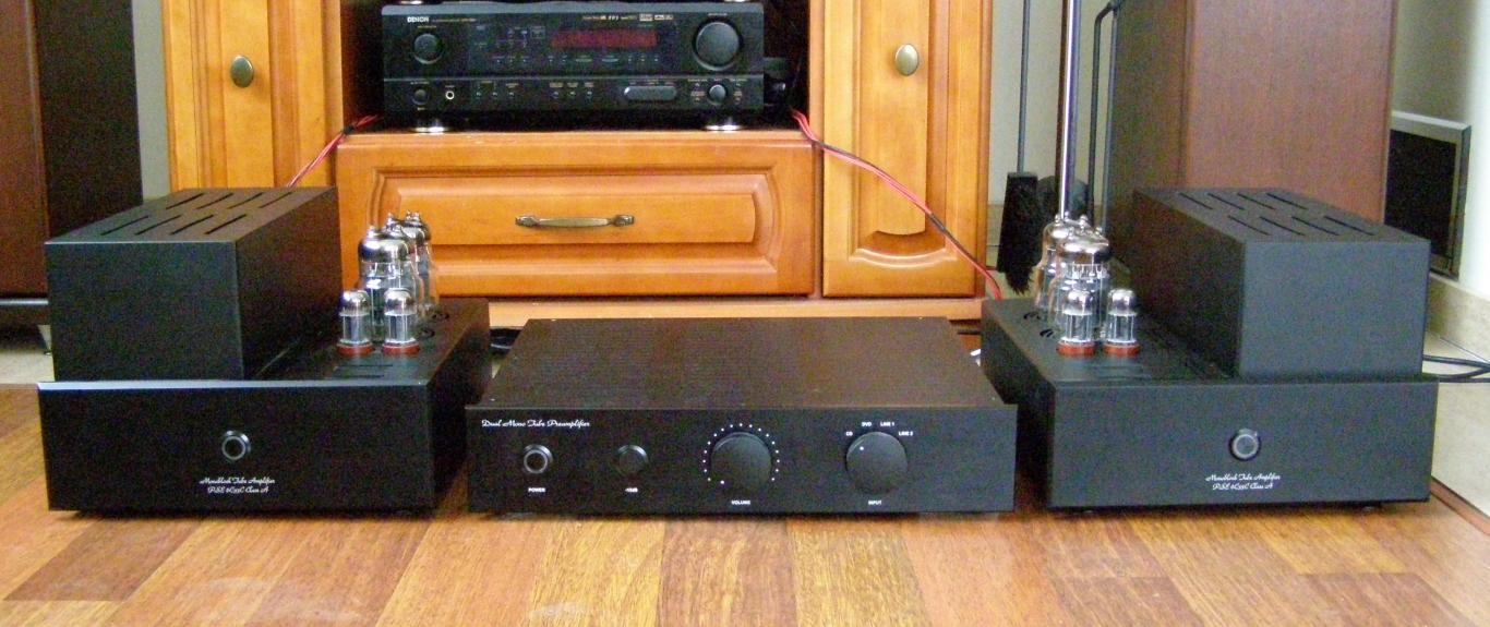

w moim przypadku koniec dłubania, monobloki PSE na 6SN7GT + 6C33C i klon Lamm
No pięknie! Klasycznie ale konsekwentnie:)
PCB Lamma zrobiłem na wzór i podobieństwo Twojego , to może i na diabły się skuszę...
