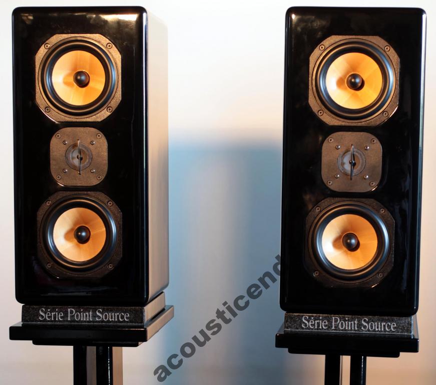

Te głośniki z aukcji allegro wyglądają jakby miały wymienione membrany. Plecionka w tych głośnikach wygląda stanowczo za grubo oryginalny polikevlar miał drobną plecionkę która była dość mocno pokryta żywicą, pod placem nie odczuwa się praktycznie struktury plecionki.
Poza tym dość szybko membrana ciemniała i zmieniała odcień z jasno żółtego na ciemno żółty.

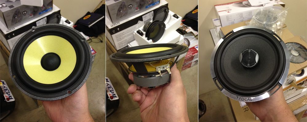

Parę fotek znalezionych na necie:
No właśnie o to mi chodziło. Też tak podejrzewałem bo widziałem oryginały ale nie chciałem żeby to wyszło tylko ode mnie, że się na sprzedającego uwziąłem. Po wymianie membran (razem z zawieszeniami) głośnik ma zupełnie inne parametry i w zasadzie tworzy to zupełnie inną konstrukcję. Jeżeli nie ma się sprzętu pomiarowego to w zasadzie te kolumny to bliżej nieokreślone urządzenie, zmodyfikowane wg. przypadkowych reguł. 9 tys to Trochę drogo jak za eksperyment.
Tem membrany na aukcji do złudzenia przypominają mi te stosowane przez rodzimego STX'a.

No jeżeli od tego gościa kupiłeś Temptation na kevlarowych membranach to Ci gwarantuję, że kupiłeś przerabiany bubel.
Tzn tak jak tutaj piszą, wszystko jest oryginalne (prawdopodobnie) oprócz membran. Jeżeli nie wierzysz to odkręć sobie jakiś głośnik średniotonowy, lub niskotonowy i sprawdź jego oznaczenie. Przy kevlarowych w ciągu cyfr powinna być litera K (kevlar), a założę się, że będziesz miał N (neoflex).
Masz też zapewne zwrotnicę która wygląda tak:
Jest to zwrotnica z Temptation z membranami czarnymi.
Dobrze ktoś tutaj pisze, że struktura focalowskiego kevlaru jest inna niż to co jest na zdjęciach z aukcji pana wiaper, lub acousticend - drugie konto tego samego faceta. W focalu są też szmaciane kopułki przeciwpyłkowe, a nie tanie plastiki.
Kiedyś ten facet wystawiał aukcję, że ma cały zestaw Zollera, Temptation, Expression, Evolution i Solution. Wszystko na "kevlarze"...
Jaki to jest kevlar można sprawdzić w tej aukcji:
jest to aukcja tego faceta, na której sprzedaje dwa głośniki basowe 25 cm do Solution, Evolution. Jest to głośnik z kevlarową membraną.
Na jednym ze zdjęć jest tył głośnika i jego oznaczenie: 10n500
Proszę poczytać to:
Nie kupować od niego Zollerów, bo to pospolity oszust.
