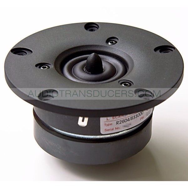

Takie pytanko do tych co słuchali ;))
Czyż w tych Dukach to taki świetny wysokotonowiec jest , grający na " kryszałek "...
Wiem, wiem to głęboko modyfikowane 200 zł ....:))))
Obecnie są takie. Drobna zmiana na diament.
