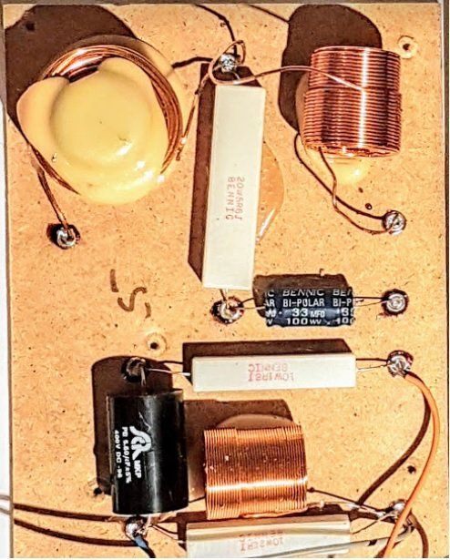

W kolumnach Dali 450 na zwrotnicy bodajże siedzą kondensatory 0,33uf.Chciałbym poprawić bas aby był więcej zróżnicowany czego mam szukać do takich kolumn?
Nie no teraz jest 22uf to była pomyłka moja jest na pewno 22uf

To co że tam jest? To co innych nie można?
Ale w jakim celu? Rozumiesz w ogóle jaką funkcję pełni ten kondensator?
Ani 0,33 ani 22uF nie są częścią filtra basu. Takich wielkości się nie stosuje nigdzie w filtrze basu.. to nie ma sensu co kolega pisze 🙂

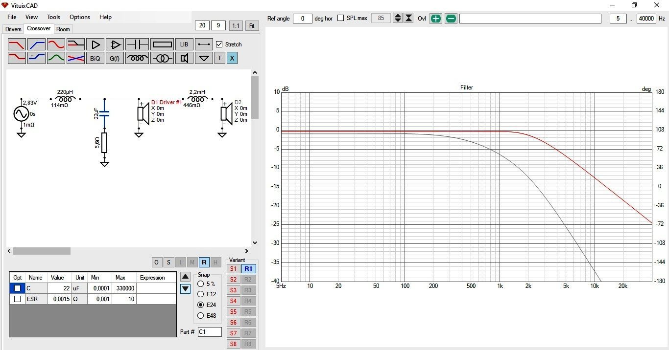

Prawidłową wartością jest 33uF w oryginale siedzi elektrolit lub bipolar.
Poniżej symulacja filtracji z obiema wartościami, widać dokładnie na jaką część pasma ma wpływ ten kondensator, który jest elementem filtra drugiego rzędu elektrycznie woofera.
Warto wrócić do prawidłowej wartości, ponieważ wpływa to na zgranie fazowe. Możesz także do woli eksperymentować, jednak ten element wpływa na średnie tony 1kHz-5kHz.
Obrazy warto otworzyć w nowych kartach przeglądarki i powiększyć.

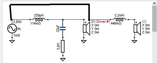

może tak?
poza tym filtr 0,22mH i 22uF czy 33uF jest bez sensu
obejrzyj impedancję takiego filtra
Edytowane przez slawek.xm

może tak?
To jest zwrotnica szeregowa, na symulacji dokładnie widać filtrowanie.
To w którym takim razie miejscu jest sekcja niskotonowa?.Jeśli nie opowiada na działanie niskich tonów ten kondesator To raczej nie powinno to grać a gra .Głośniki wysokotonowe zostały zmienione.
Tą zwrotnicę zaprojektował z forum  macgyver to może jemu trzeba powiedzieć że bez sensu jest.Jedno trzeba przyznać że dla mnie super gra i chciałbym może jeszcze skorygować poprawę basu no chyba że przetworniki na to już nie pozwalają....

Ciężko się z tobą rozmawia ponieważ nie masz nawet odrobiny wiedzy o filtrowaniu głośników. Zadaj sobie odrobinę trudu i poczytaj trochę o projektowaniu zwrotnic głośnikowych. Na diyaudio.pl jest cały dział o podstawach.
Ten kondensator został zmieniony, ponieważ jak napisałeś zastosowano inny tweeter. Cewka z kondensatorem tworzy filtr elektryczny 2 rzędu, który filtruje głośnik niskotonowy od góry i powoduje opadanie jego pasma przenoszenia dla coraz wyższych częstotliwości, które jednocześnie coraz głośniej zaczyna grać tweeter. Działanie obu filtrów zarówno sekcji nisko jak i wysokotonowej działa w pasmie powiedzmy 1-5 kHz, głośniki niskotonowe są filtrowane od góry, a wysokotonowy od dołu. Zmiana jakiegokolwiek elementu filtrów z obu zakresów wnosi zmiany w paśmie podziału, a nie na jego skrajach.

Halo, tu ziemia! Mówimy o zmianie kondensatora w filtrze drugiego rzędu 🙂
Oczywiście różne ciekawe rzeczy można stworzyć, możemy np. zastosować pułapki na piki impedancji wooferów.
w twoim filtrze jest on zbyt duży w stosunku do cewki
jeszcze raz sprawdź impedancję
