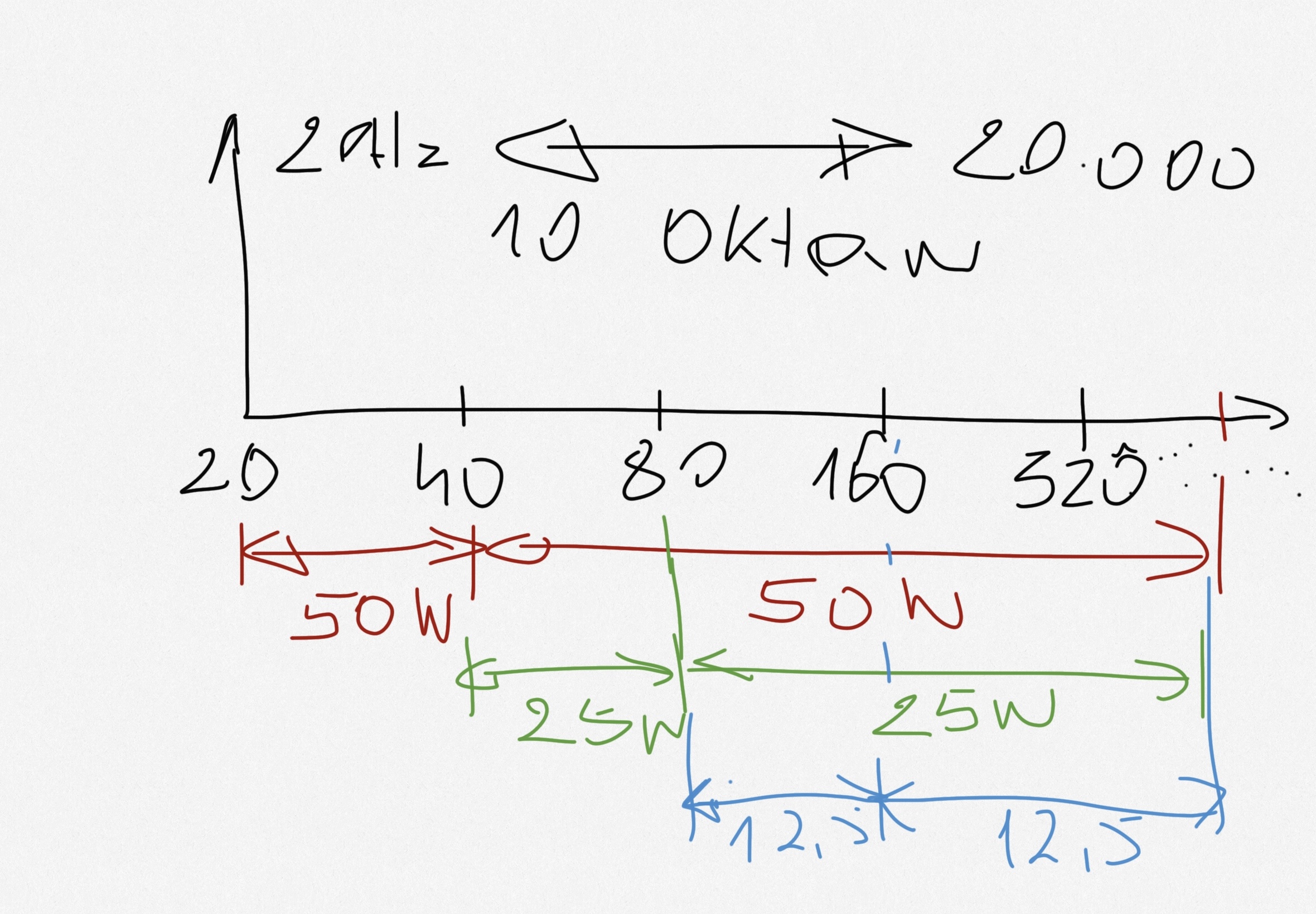

Apropos rozklad mocy.
Podobno….
20-20.000Hz to 10 oktaw
Zalozmy ze wzmacniacz oddaje 100W
Na pierwsza oktawe 20-40Hz przypada 50% a na pozostale 40-20.000 Hz tez 50% (czyli 50W)
Na druga oktawe 40-80Hz znowu przypada 50% z tych pozostalych 50W czyli 25W
Na trzecia oktawe 80-160Hz znowu przypada 50% z tych pozostalych 25W czyli 12,5W
Itd.
Czyli na zakres 20-320Hz przypada prawie ze 90W
No to ile mocy potrzebujesz na tor wysokotonowy przy biampingu i podziale 2kHz?
Kilka Wat
Dlatego wszelkie dyskusje o przyroscie mocy przez biamping sa bez sensu
Tylko skąd masz info, że tak ta moc się rozkłada?
Podobno….
Itd.
Kilka Wat
Ostatnio zamiast 3dB/okt przyjmuje się często 4 albo nawet 4,5dB, więc 3dB czyli szum różowy jest dobrym przybliżeniem.
Podobno….
Itd.
Kilka Wat
Ciekawe, ale dlaczego tak właściwie jest?
Wzmacniacz np. 10 w za cichy dla 20, za głośny dla 2000?
Dlaczego malutki głośnik tweetet uzupełnia wielkiego suba?
No i najlepsze - czy 10w przy 20 obciąża ampa tak samo jak 10 w przy 20k?

2 godziny temu, raiwan napisał:
W praktyce jest tak, że kiedy dam wysoki i midwoofer pod jedną końcówkę a woofer pod drugą osobno to dominują bas ze średnimi i wysokie jakby w tle, jest lepsza kontrola basu, ładna średnica nawet. Kiedy podłączę woofer i midwoofer pod jedną końcówkę a wysokie pod drugą to znowu dominuje bardzo bas, później średni i na końcu wysokie. Kiedy znowu odłączę woofer i podłącze midwoofer i wysokie pod dwie różne końcówki to i średnica i wysokie dominują niewiele nad basem (co jest normalne 2 way) i są wszystkie zalety bi-amp, ale trochę dołu brak.
Pytanie, czy jest sens kupować końcówkę mocy tylko dla woofera w kolumnach z możliwością regulacji stopnia wzmocnienia. Jak tak to klasy D, czy klasa AB jak w wzmacniaczu?
Szczerze mówiąc nie wiem, ale w Twoich kombinacjach może pomoże rezystorek przed terminalem kolumny, którym ściszysz wybraną sekcję.
4 godziny temu, Kyle napisał:
znaczna część energii dostarczona przez wzmacniacz do głośnika, zamienia się w głośniku na ciepło, a tylko część na ruch membrany.
Tak w skrócie:
40 razy więcej energii idzie na ciepło niż na dźwięk.
W tym liczeniu mocy dla oktaw coś nie gra.
Dla 320-640 wychodzi 3w, czyli 5w dla pasma 320-20000... przecież w trzy drożnej tam będą głośniki mające ze 60w plus woofer.
W ogóle liczenie od 20Hz dla kolumny dwudrożnej, jest niepraktyczne, bo one jak zejdą do 40Hz -3dB to już święto lasu 😉 (tak, wiem, że istnieją takie, co schodzą i do 33Hz -3dB, ale to wyjątkowe wyjątki). No i nie wiedzieć czemu w takich Nubert Nu-Pro A300, które grają od tych 33Hz -3dB, dali na bas 100W jeśli dobrze pamiętam, a na gwizdek grający od 2200Hz ... tyle samo. Przy takich dysproporcjach, jakie sugeruje kolega, to już nie popisali się "wygodą", tylko wręcz "szaleństwem". Z tego powodu wydaje mi się to nieprawdopodobne.

5 godzin temu, xajas napisał:
Energia nigdy nie ulega wytraceniu
Energia niezamienna w fale akustyczną zamieniana jest w ciepło.

To wykracza loza moje zainteresowania, ale gdzieś kiedyś czytałem o dwóch drogach, że mocy musi wystarczyć dla midwoofera, a dla tweetera zawsze wyjdzie ze sporym zapasem. Kombinowanie tak, by dla tweetera było akurat tyle, ile jest dla midwoofera, po prostu mija się z celem.
Spadek częstotliwości o oktawę to dwukrotny wzrost zapotrzebowania na energię przy liniowym przetwarzaniu
Nie ma spl, ale moc do kolumny idzie bez problemu, dlatego napisałem o muzyce od 20 Hz. Zgodnie z rozkładem mocy, gdyby monitor pracował od 80 musiałby mieć moc, jakby pracował od 20. Czy to nie jest zabawne?
A wyżej mocy może iść dużo więcej, bo ew. korekcją, realizację.
