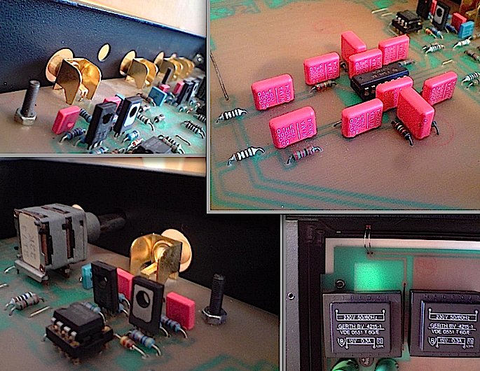

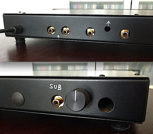

Posiadam taki jakby pre amp , który można podłączyć pomiędzy np cd a wzmacniacz . Ze wzmacniacza wychodzą kolumny , natomiast z tego urządzenia sygnał do SUB- a basowego . Wyjście jest regulowane i chyba może obsługiwać aktywne i pasywne głośniki basowe .
Urządzenie wykonała niemiecka mała firma . Na uwagę zasługuje ciekawe brzmienie , nasycone , barwne bryłowate z dobrą lokalizacją , przypominające studyjne urządzenia .
Miał posłużyć jako baza do normalnego przedwzmacniacza ( dobrej klasy ), ale sam nie umiem wykonać takiej transformacji . .
Na płytce jest chyba miejsce do dorobienia wyjścia na drugi SUB
