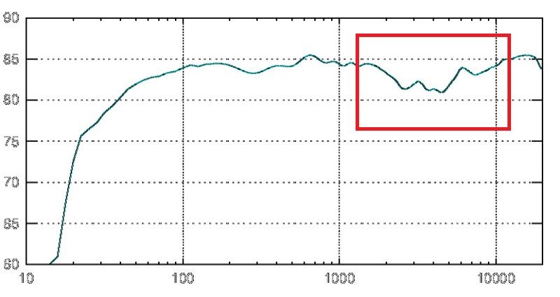

Przepraszam, że nie na temat, ale muszę się odnieść do powyższego. Uważasz Sławku, że kolumna, której charakterystyka w zakresie 37Hz-20kHz (a pewnie i wyżej) mieści się w widełkach +/-2,5dB, to "V-ka"? (a gdyby nie specjalnie zrobiony "dołek" na 2,5-4kHz, mielibyśmy +/-1,5dB). Kurczę, naprawdę wysoko stawiasz poprzeczkę... ;-)
nie wierze do końca w dane jakie podajesz poniewaz charakterrystyka zaprezentowana na forum była stworzona w sposób odbiegający od normalnych pomiarów , które stosuje np A. Kisiel :)
Kolumny sa bardzo fajne , i każdy z konstruktorów balans tonalny ustawia wg upodobań, a pisząc o v-ce miałem na mysli ten zaznaczony zakres , w tórym ucho jest bardzo wrażliwe:)
Pomiary były identyczne (notabene robione tym samym programem), różniły tylko w kwestii sposobu połączenia MLS-a z nearfieldem - czyli od jakichś 250-300Hz w dół. Można to łączyć "tak jak wyszło" (licząc, że pomieszczenie, w którym kolumny będą grały zniweluje zjawisko baffle step), a można pokusić się o uwzględnienie tego na charakterystyce. U Kisiela ten zakres byłby trochę wyżej i nawet ciut "równiej". Tak czy siak zmieścilibyśmy się w widełkach +/-3dB. ;-)
Owszem, nasza metodologia pomiaru jest inna, jako że sposób z łączeniem MLS z nearfield w okolicach 200 - 300Hz gubi znaczną część schodka dyfrakcyjnego. Nasz pomiar nie był robiony po to żeby porównywać nasze kolumny ze zmierzonymi przez Audio, tylko żeby w najlepszy możliwy sposób przybliżyć to, co dostalibyśmy w idealnej komorze bezechowej.
To nie jest V-ka Sławek. To jest charakterystyka o naturalnym kształcie ze średnim ubytkiem we wysokich tonach. Przy czym musisz zauważyć że charakterystyka jest rzetelnie rozciągnięta w pionie, abyś to mógł to zobaczyć. Bo wielu producentów spłaszcza charakterystyki żeby to nie było widoczne. Chyba z 90% słuchawek uznawanych za dobre ma takie ubytki. To jest dla mnie V-ka
ale ja nie mam do Ciebie żadnych zarzutów, każdy robi jak chce a robicie z tego problem, nie chce ciągnąc tego tematu , bo musielibysmy wejść w to czy programowe symulacje łączenia charki sa lepsze niz realny pomiar na świerzym powietrzu :) dajmy spokój:)
