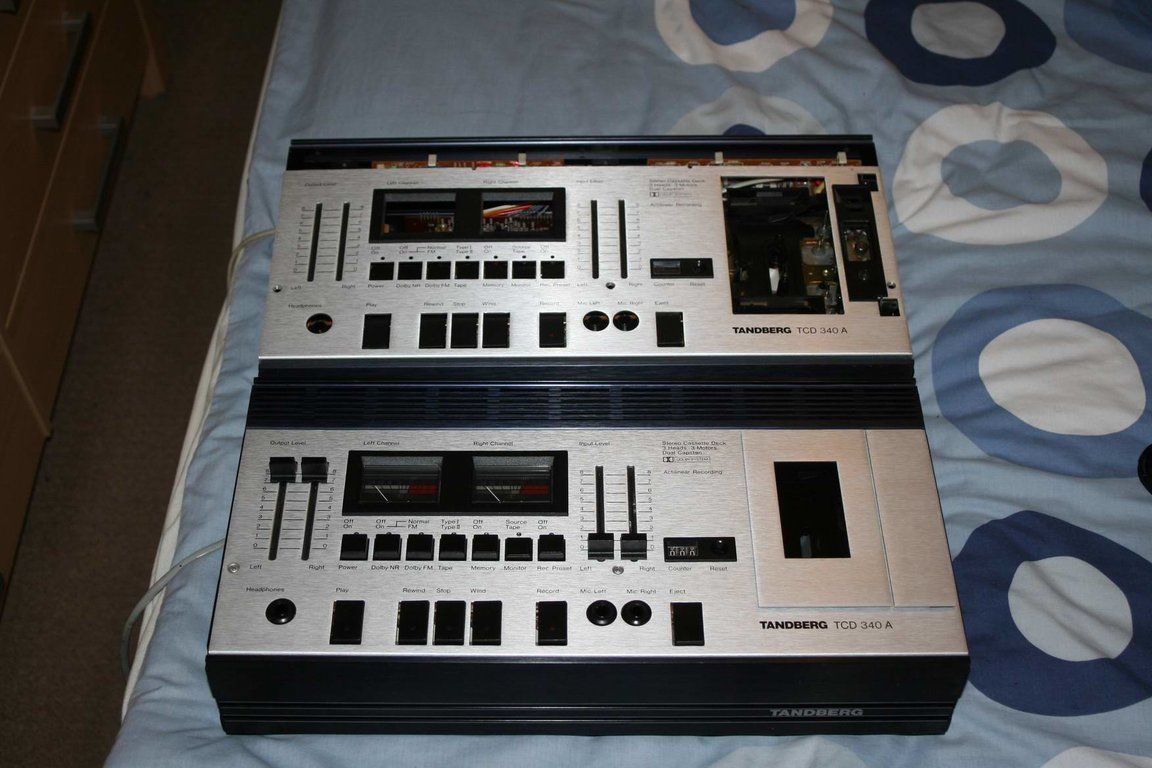

Posiadałem kilka Tandberg-ów 310, 340, 3034 i dalej posiadam jeszcze jeden 340 do reanimacji. Są to bardzo muzykalne magnetofony i dynamicznie brzmiące. Ale niestety dość kosztowne w zakupie.

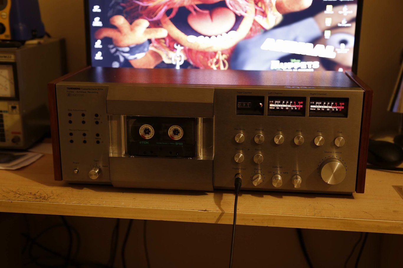

Witajcie kupiłem na znanym portalu Akai GX 65 MK2, nie powiem, po zachwytach nad jego jakością też na tym forum. Ale mam z nim jeden problem, a mianowicie przy nagrywaniu, jest strasznie nie równo lewy kanał jest dużo cichszy (po wciśnięciu przycisku monitor) Sygnał po nagraniu jest daleki , od tego co było nagrywane, pasmo jest dużo słabsze i przytłumione. w linku zamieszczam filmik. moze ktoś ma doświadczenie z tym magnetofonem tej firmy i wie co lubi padać po takim czasie. lutownice mam i nie boję się jej użyć ?

Wczoraj, jeszcze zrobiłem eksperyment, bo mam drugi magnetofon, zawsze myślałem że gorszy od tego Akai, ale wychodzi że chyba lepszy przynajmniej na razie ? I ta taśma , nagrana "krzywo"  na AKAI jest idealnie odtwarzana na Technicsie ? i powiem wam że zgłupiałem do reszty. Zamówiłem rolkę dociskową, może ona ma znaczenie że nie działa to idealnie. Czyli podsumowując Nagrana na Akai i odtwarzana na Akai, gra słabo, ale ta sama taśma, nagranie włożona do Technicsa gra rewelacyjnie ?
Reasumując.
Taśma nagrana na innym magnetofonie jest odtwarzana poprawnie w Akai. Wniosek: głowica odtwarzająca i tor odczytu sprawne w Akai.
Taśma nagrana na Akai, jest poprawnie odtwarzana w innym magnetofonie. Wniosek: głowica nagrywająca i tor zapisu w Akai sprawne.
Taśma nagrana w Akai jest źle odtwarzana w Akai w trybie odsłuchu po taśmie w trakcie nagrywania i standardowego odtwarzania. Wniosek: to jest, moim zdaniem niemożliwe.
Albo... głowica w Akai jest tak dziwnie rozregulowana, że nagrywa w sposób akceptowalny przez inny magnetofon, odczytuje właściwie zapis z innego magnetofonu, a swojego zapisu już nie.
Pokaż na wyraźnym zdjęciu, głowicę odtwarzanie/zapis wraz z jej elementami mocującymi.
Ok, wyczyściłem dokładnie rolkę umyłem ją w ciepłej wodzie i teraz mam asymetrie na odtwarzaniu na AKAI i na Nagrywaniu na Akai, po nagraniu na AKIA z balansem (czyli oszukując) po nagraniu Akai odtwarza równo, a Technics widzi asymetrie. Jutro powinna przyjść nowa rolka do Akai i zobaczymy czy pomoże.

No stara rolka, była wybrzuszona, ta ciągnąca. Ta pchająca jest podobno nie do kupienia, tak mi napisał ludzi z Al. Podejrzewam ze z nią jest ten sam problem, czyli ze jest wybrzuszona, przez co nie dociska równo taśmy do głowicy i to by tłumaczyło asymetrie nagrywania i odtwarzania.
Jak wymieniłem ciągnącą to widać mocną poprawę, ale nadal jest asymetria.
Edytowane przez CodeBoy
Lewa rolka nie jest rolką pchającą taśmę. Obraca się ona minimalnie wolniej niż prawa, co zapewnia właściwy naciąg i tym samym docisk taśmy do głowic.
Powierzchnia rolek, stykająca się z taśmą, nie musi być płaska. Wręcz przeciwnie. Wyoblenie środkowej części sprawia, że taśma automatycznie ustawia się na środku rolki i ma mniejszą tendencję to "zjeżdzania" na boki. Por. koła pasowe do płaskich pasów transmisyjnych.
Musisz w końcu obejrzeć jak prowadzona jest taśma po głowicach. Do tego potrzebujesz kasety z lusterkiem, albo tak spreparowanej zwykłej kasety, abyś mógł zobaczeć, jak taśma biegnie względem głowic.
I to jest najlepszy pomysł - będzie widać co jest grane. Jeżeli jest dostęp po zdjęciu pokrywy kieszeni można też patyczkiem z watą (bo miękki) podczas odtwarzania hamować lewą rolkę lub delikatnie przesuwać taśmę na głowicy i obserwować-słuchać jakie są efekty. Tak można znaleźć źródło mechaniczne problemu. Jeżeli to nic nie da to pozostaje regulacja do kasety serwisowej.
Wojtek
Odtwarzanie zrobiłem już idealne, problem jest w części elektronicznej, niestety ktoś go grzebał wcześniej i widać różnice w elementach, między torami. Elementy mieszane są w bloku nagrywania.

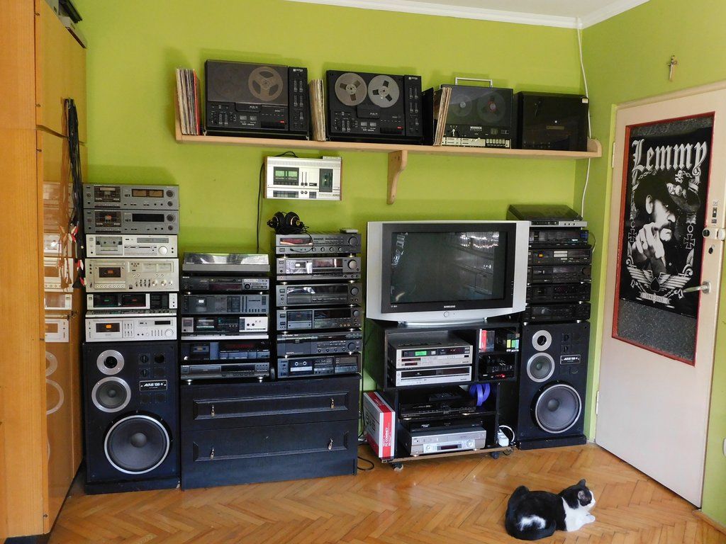

"Tadek" zawisnął. Na wstępie dodam, że nic nie przekombinowałem. Ten magnetofon ma fabrycznie zrobione otwory, które umożliwiają powieszenie go na ścianie. Teraz cieszy nie tylko ucho, ale i oko.
