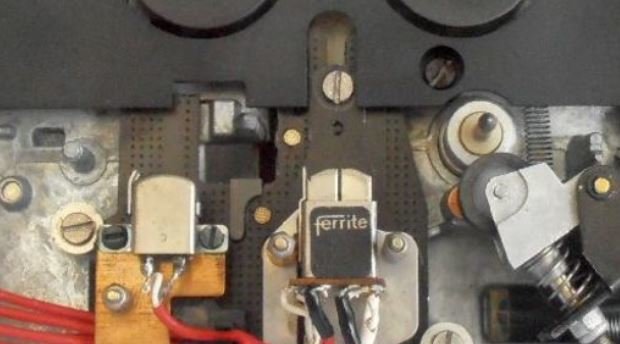

Mam szybkie pytanie . Mam nadzieję że dobry dział ale nic innego nie znalazłem . Otóż kupiłem magnetofon TEAC v-1010
I po włączeniu przycisku POWER cały czas kręci się zaznaczona na zdjęciu szpilka . Na mój gust nie powinno tak być ale może się mylę. Jęśli to jest wada to czy naprawa jest skomplikowana i czy jest do naprawy dla średnio zaawansowanego amatora czy też pozostaje serwis . Dodam tylko ze magnetofon odtwarza poprawnie przewija itp nie wiem czy nagrywa bo tego jeszcze nie sprawdzałem .

6 minut temu, michal zuberek napisał:
I po włączeniu przycisku POWER cały czas kręci się zaznaczona na zdjęciu szpilka . Na mój gust nie powinno tak być ale może się mylę. ...
To jest wałek przesuwu taśmy. Na mój gust powinno tak być.
Wyczyść porządnie głowice i je rozmagnesuj jeśli masz taką możliwość.

Głowice dziś przeczyściłem izopropylem. Co do rozmagnesowania to nie mam demagnetyzera. Czy takie cudo sprzedawane na alle ma sens ?
Nie. Jest wszystko OK. Każdy deck, który miałem obraca się ta rolka. Jest on podłączona paskiem do silnika, a jak się włączy urządzenie silnik zaczyna pracować.

1. To że "szpilka"| się kręci  to może tak być.
Są magnetofony w których silnik cały czas się kręci, wtedy ta oś czyli szpilka kreci się cały czas od momentu włączenia Power..
Ale są magnetofony w których oś kreci się dopiero po wciśnięciu Play albo Rec
Czy jedno rozwiązanie czy drugie jest lepsze ? nie wiem, kwestia jak sobie firma zaplanowała.

W sprzęcie stacjonarnym w ogromnej większości magnetofonów wałek kapstana pracuje po włączeniu zasilania. Drugie rozwiązanie stosuje się zazwyczaj w sprzęcie przenośnym. Które lepsze? Odpowiedź nasuwa się sama.

To się zgadza . Mój Philips N-2510 ma wałek , który obraca się dopiero po włączeniu play. Jest to pierwszy kasetowy magnetofon w europie o parametrach Hi-Fi i jego mechanizm jest oparty na istniejącym już magnetofonie przenośnym . Zlesztą tak miały prawie wszystkie wczesne płaskie kasetowe.
