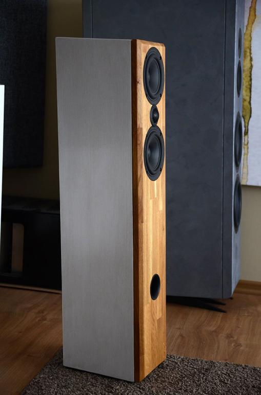

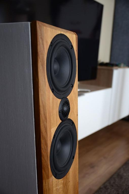

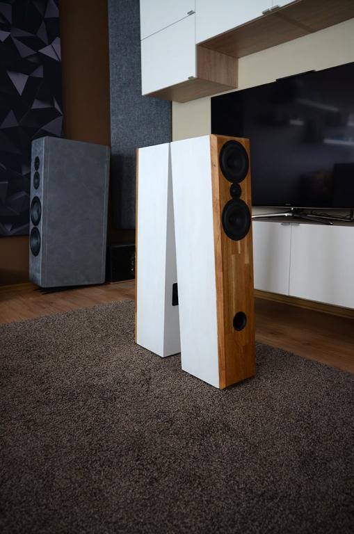

Skoro zrobił się z tego tematu temat generalnie o głośnikach SBA to pokażę moje ostatnie prace z tymi głośnikami:
MTM Scan Speak D2904-600000 + 2 x SBA SB15NRXC30-8 - więcej na:
post-39710-0-81286100-1530961402_thumb.jpgpost-39710-0-90618400-1530961416_thumb.jpgpost-39710-0-06181000-1530961427_thumb.jpg
