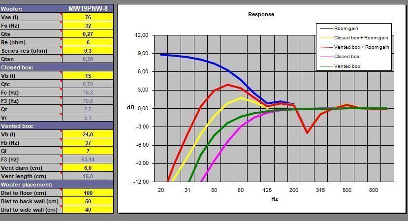

efekt room gain
efekt room gain
Odpowiedź pomieszczenia też musimy brać pod uwagę bo spieramy się o 3dB a w tym zakresie pomieszczenie tworzy armagedon +-kilkanaście decybeli. Ja mocno kompensuję "słabe" wofery aby trochę oszukać i wyciągnąć niskie. WO24 jest tak świetny, że już nie trzeba tak kombinować. Słucham kolumn zawsze w dwóch pomieszczeniach: salon 45m^2 (dramatyczna akustyka) i pokój odsłuchowy 15m^2 z częściową adaptacją akustyczną. No i wyciągam średnią :)
