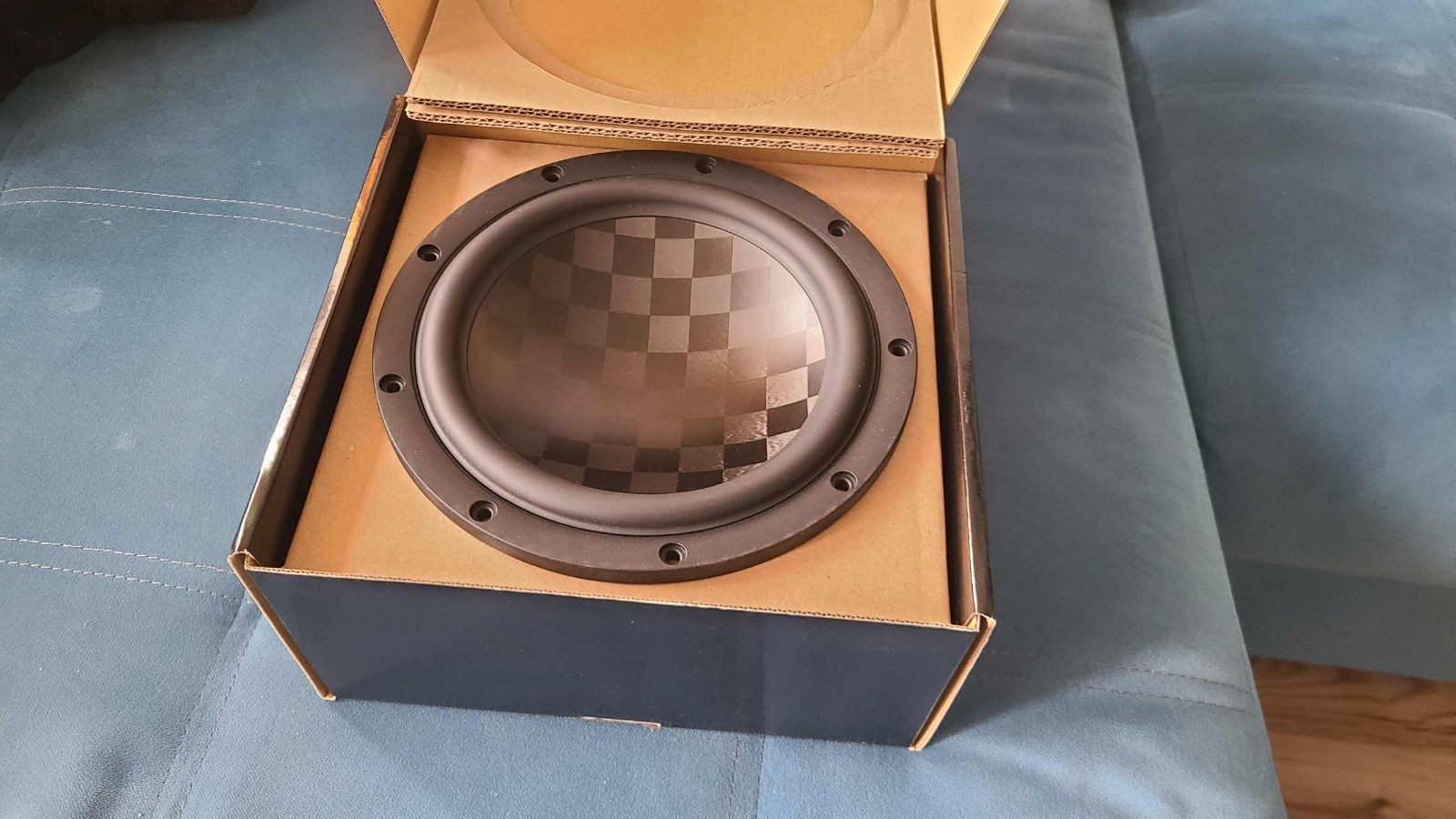

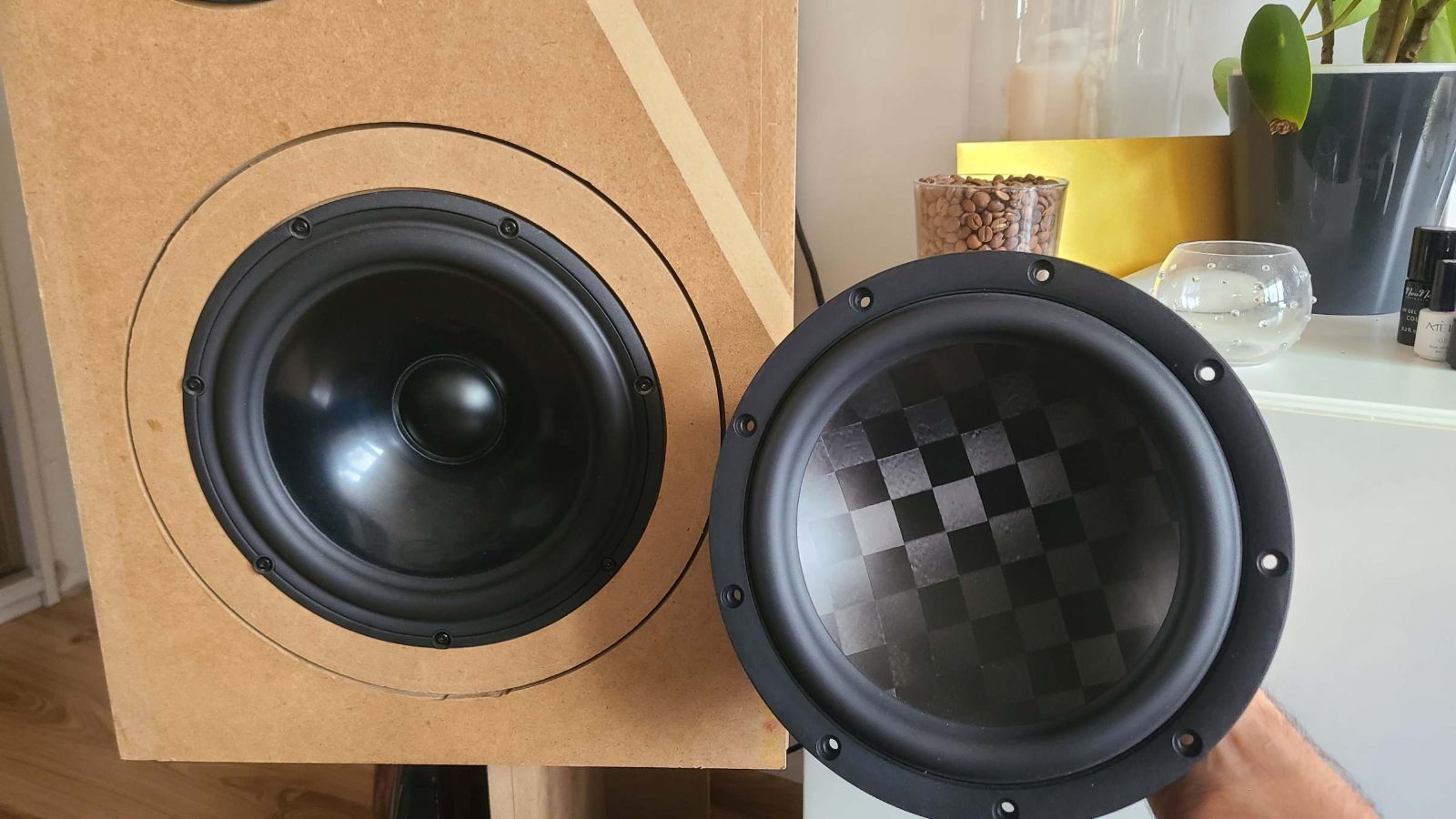

Do mnie dotarły niedawno Satori WO24TX, nie ma jeszcze nigdzie opinii, więc sam się niedługo przekonam 🙂
napisz coś więcej o swoim projekcie
Woofery wylądują w drzwiach w aucie, więc nie wiem czy jest sens to tutaj rozpiywać. Bardziej chcę się skupić na wrażeniach z odsłuchów jak już je uruchomię. Zastąpią Revelatory 26W, które teraz grają w domu jak na zdjęciu wyżej.
