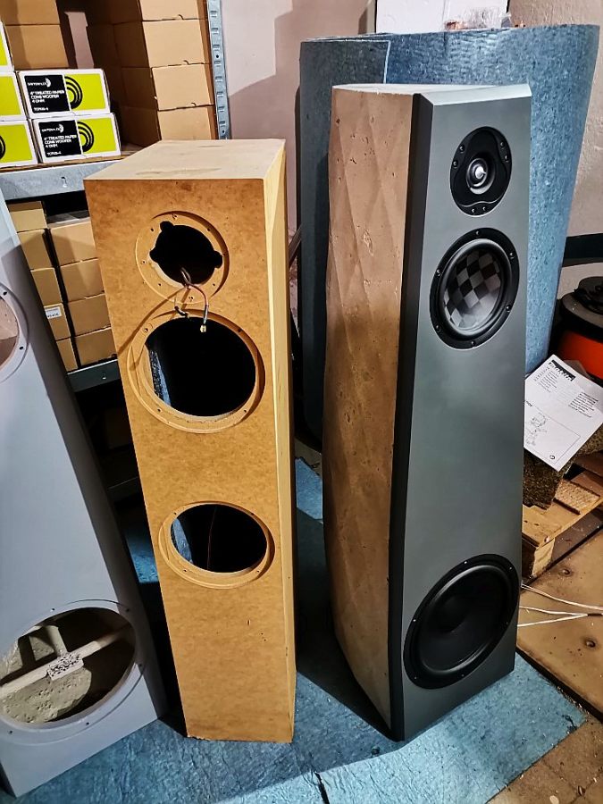

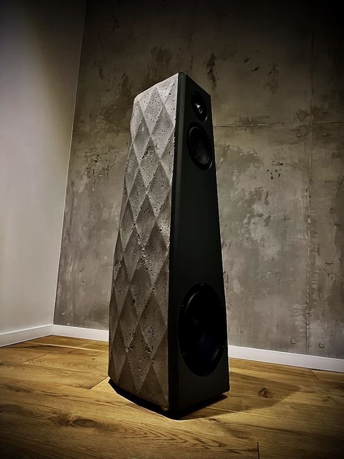

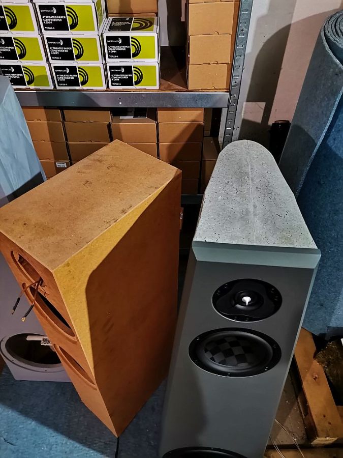

na szybko znalazłem przykład pierwszy z brzegu.
Moja poczekalnia i kolumny robione w jednym czasie.
2,5 drogi na ceramikach i 3 drogi na ceramikach. Jeden konstruktor jedna filozofia podejścia do filtrowania i co i deklasacja na rzecz 3 dróg.
Takich przykładów przerabiałem już wiele bo trochę już grzebie przy głośnikach. Zawsze granie ma większą skale więcej powietrza więcej swobody. Tylko Ja nie mam czasu na teoretyzowanie bo robota czeka - po prostu Robię słucham i porównuje. Nie wyrabiam swoich opinii o teorie tylko praktykę. Może być Ona Ułomna bo człowiek nie jest doskonały i może dojść niekiedy do błędnych doświadczeń i je utrwalić ale kiedy schemat się powtarza wielokrotnie to juz nie ma przypadku.
Nie należy się Bać jednego elementu więcej w filtrze , oporniki nie zabijają brzmienia jak niektórzy twierdzą, a jak się założy pułapkę to potrafi o dziwo być lepsza scena , lepsza lokalizacja źródeł pozornych bo ta pułapka sprawiła ze coś co śmieciło w paśmie drugiego głośnika zostało z trzeciego wycięte.
Jak stosujemy głośniki za 300-400 stówki to często argumentem bardzo silnym jest to ze filtracja wielu dróg jest 2-3 razy bardziej kosztowna ale kiedy sięgamy juz po głośniki za 1-2k to cena elementów do zwrotnic staje się małym odsetkiem kosztów wyłożonych na głosniki.
Ale spoko nie było tematu Rób co chcesz - Chciałem tylko pomóc - Nic więcej.
