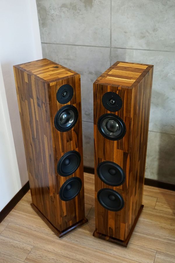

Sam TX przewinął się przewinął się już u Mnie wielokrotnie i z Scanach i Seasa i WO24. A na ten przykład dwa przykłady z MW19P
Przerobione kolumny Manufaktury JMA na textreme i po zmianie o wiele lepiej. Przynajmniej Moim i Właściciela zdaniem

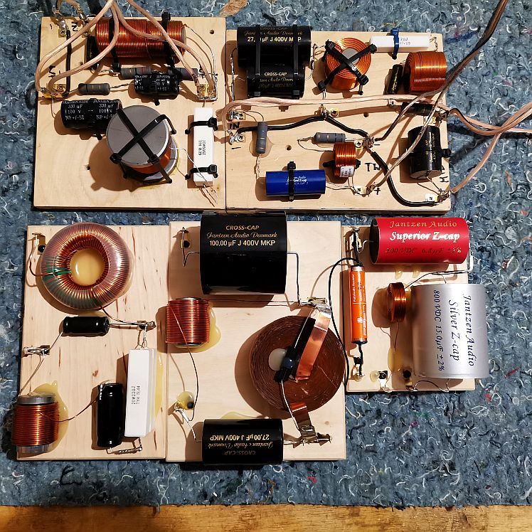

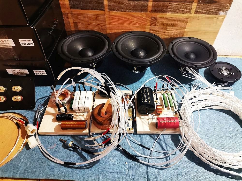

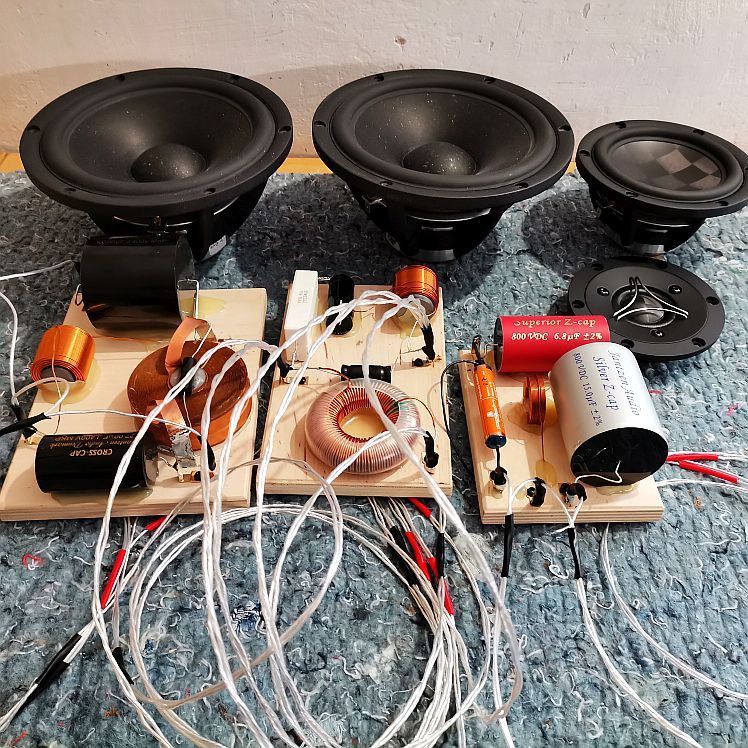

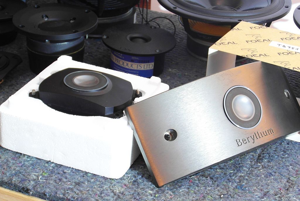

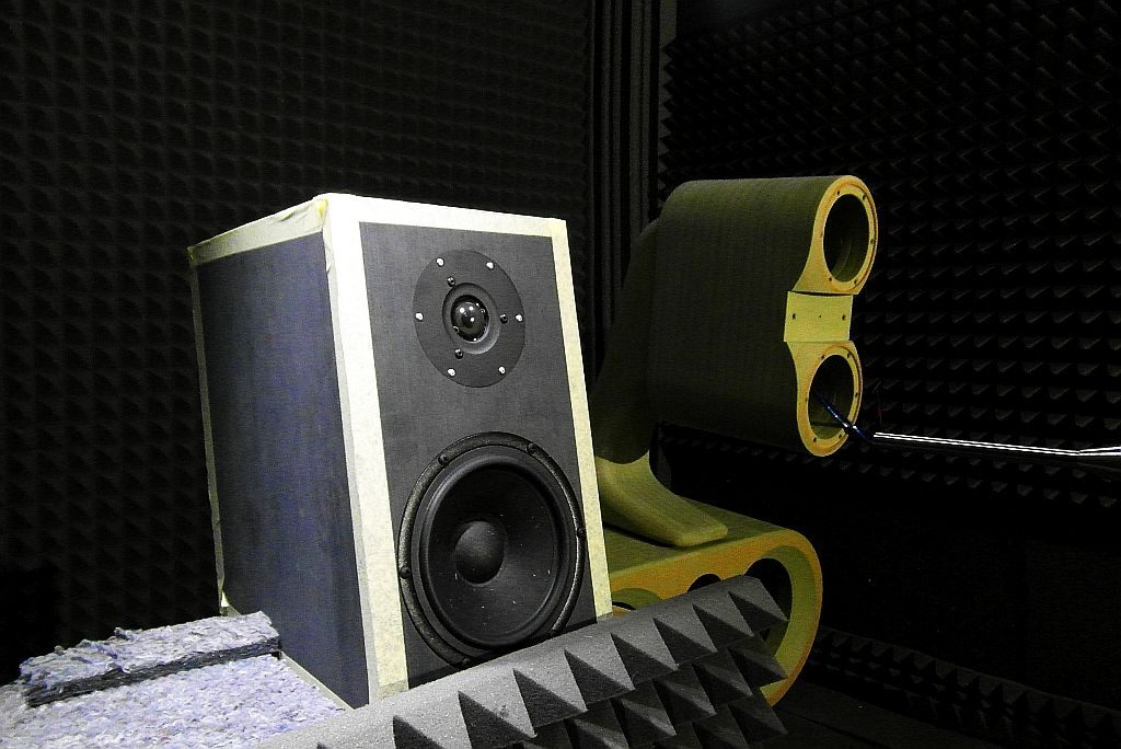

I drugi przykład testowa konstrukcja Gemstone która zaczynała od MW19P MW16P i beryl a skończyła na zmianie na Textreme raz gra w niej beryl raz TX na górze

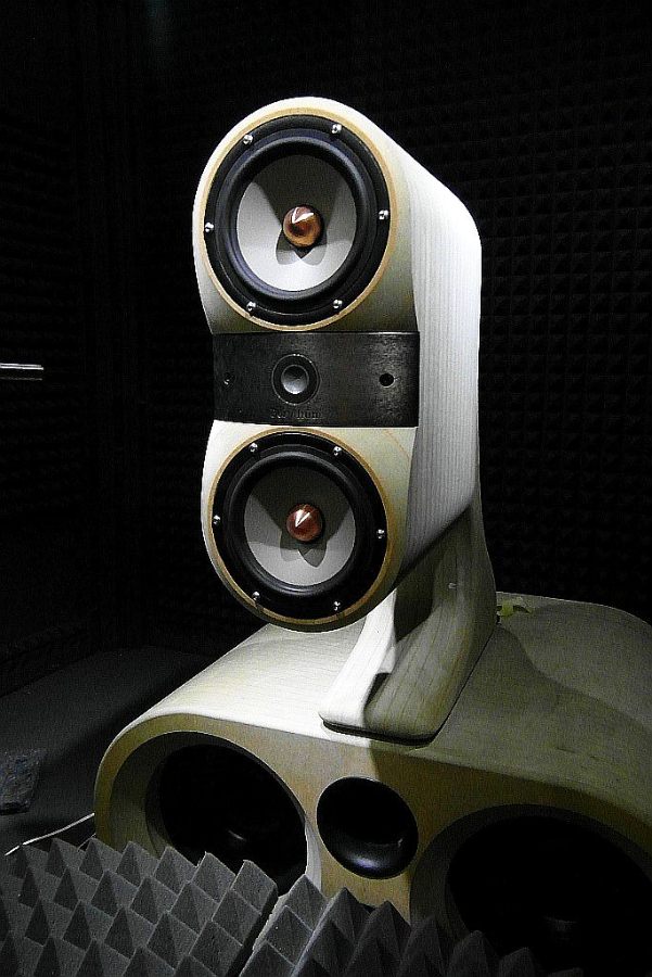

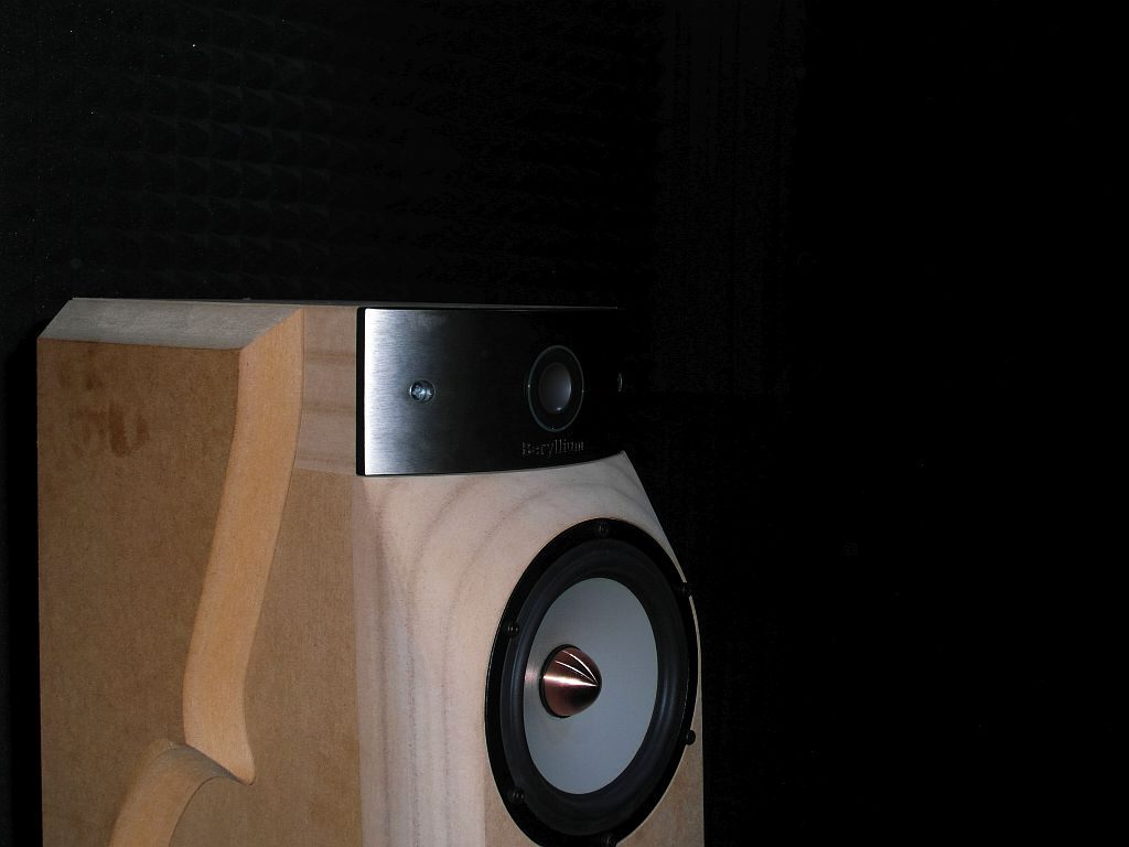

Łap kilka zdjęć Bardzo słabej jakości ale wtedy coś około 2014-215 robiłem jeszcze ziemniakiem.
I jeszcze Nasze stare stare logo sprzed 2 zmian 🙂
Sam diekiel zamykający dół 2 x 12 cali był tak ciężki ze nie dawałem rady go podnieść tak na luzie - a mały ani słaby nie jestem
Jak już raz wturlałem do środka obudowy to praktycznie z komory nie wyjeżdżały a w między czasie robiło się dużo innej roboty
Używaliśmy Beryle zanim stały się modne 🤣
