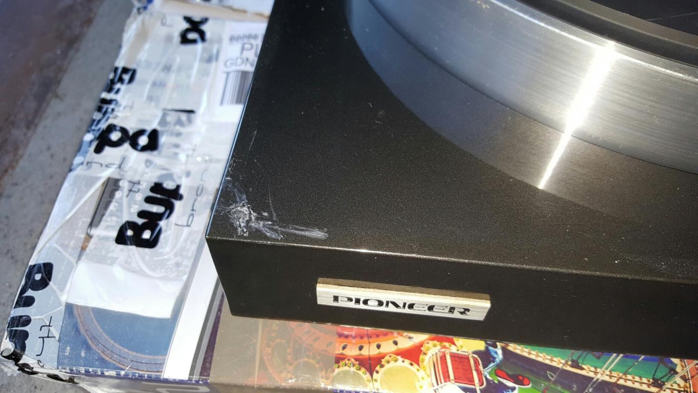

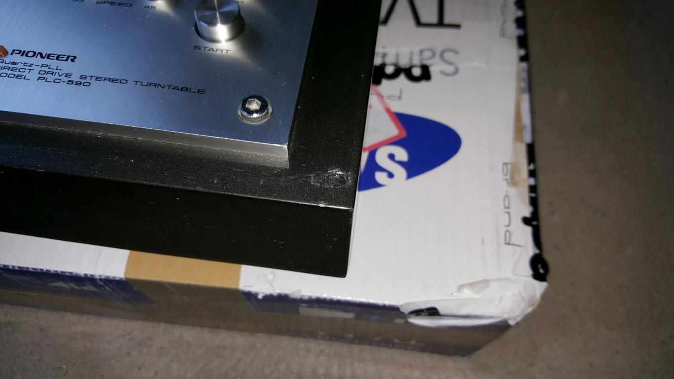

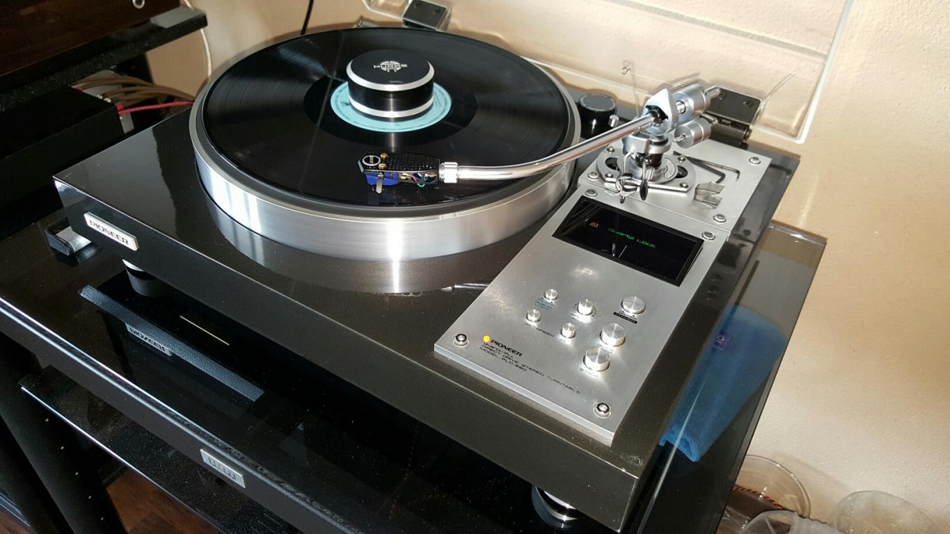

Wystawiłem na sprzedaż gramofon Pioneera, ale muszę przyznać że równie dobrze kusi mnie doprowadzenie go do stanu wyglądu jak za nowości. Choć nie wiem czy to możliwe. Czy ktoś z Was ma może takie doświadczenia albo mógłby polecić kogoś/firmę kto byłby w stanie? Nie tyle chodzi mi o serwis techniczny co kwestie czyszczenia, lakierowania itd - tak aby wyglądał pieknie, młodo, ślicznie i czysto zarówno jeśli chodzi o plintę (aluminium lakierowane) oraz sam talerz? ;)
Sprawa nie jest prosta gdyż jak sądzę realizacja takiego zadania wymagałaby solidnego demontazu gramofonu - sporo śrubek i elementów do rozkręcenia jak to w solidnie zbudowanym direct-drive z elektroniką...
Jakieś pomysły?

Pokrywę wypolerować to żaden problem. Elementy metalowe wyglądają całkiem niezłe, wystarczy je przeczyścić alkoholem tylko wg. Mnie. Plinta do szpachlowania i fornirowania/lakierowania - zrobi to stolarz. Talerz wypolerować. Łącznie za pare stowek powinien wyglądać jak nowy.

No to tak samo szpachla i lakier, tyle ze u lakiernika samochodowego. Raczej nie ma szans by odcień się nie różnił. Brud przy napisach trzeba uważać by nie zmyć napisów które łatwiej zejdą niż brud. Odmawiałem sobie gramofon i szpulwca, polerke elementów zrobił mi znajomy lakiernik, wszystko porozbieralem na pojedyncze części, myłem płynami, alkoholem itd. w zależności co przynosiło lepszy efekt ale to już do każdego elementu trzeba podchodzić indywidualnie. Czegoś nie nożna alkoholem bo ulec zniszczeniu mogą elementy gumowe czy napisy, innych nie można moczyć w wodzie itd. Rozkrec wszystko na pojedyncze lementy, czyść, smaruj, myj nie ma innej drogi...
No nie. Ja sie nie nadaje. Obejrzalem sobie schemat urzadzenia z instrukcji serwisowej i rozkrecic to pewnie bym rozkrecil ale pozbierac do kupy to juz bylaby inna historia ;))) ale domyślam sie ze aby dobrze taka plinte odmalowac to trzeba ja "wyjać" z gramofonu a to mi wyglada na kompletne rozkrecenie wszystkich bebechów ;( dlatego wolałbym aby zrobił to ktoś kto ma doświadczenie plus da gwarancję że urzadzenie po tej calej zabawie bedzie wciaz dzialac itd.

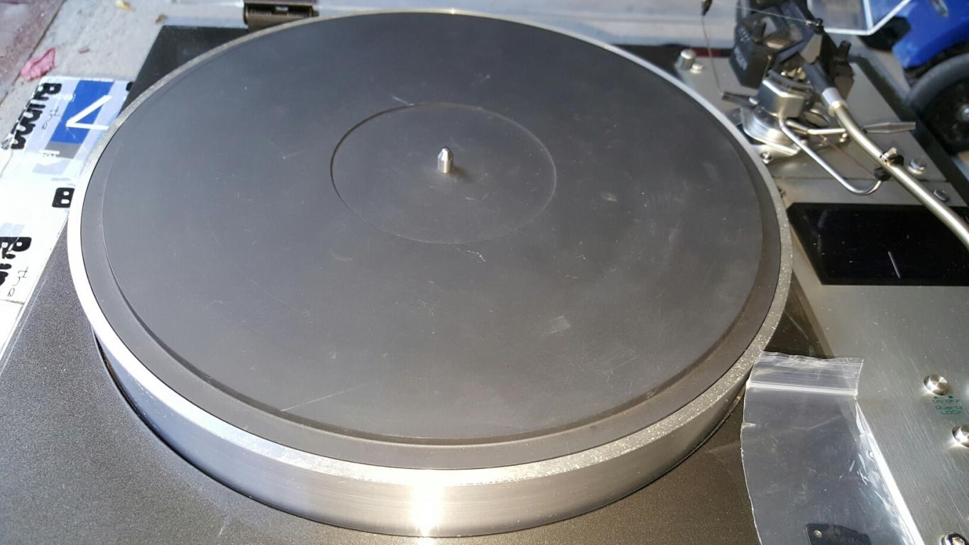

Talerz wypolerować.
Hmm. Talerz oryginalnie nie jest gładki i odpustowo błyszczący - ma taką lekko "drapiącą" fakturę. Czy polerka nie spowoduje po prostu wyrównania całej powierzchni na "błysk"?

By talerz wrócił do stanu oryginalnego po polerce musiałbyś go anodowac jeszcze. Rownież do zrobienia

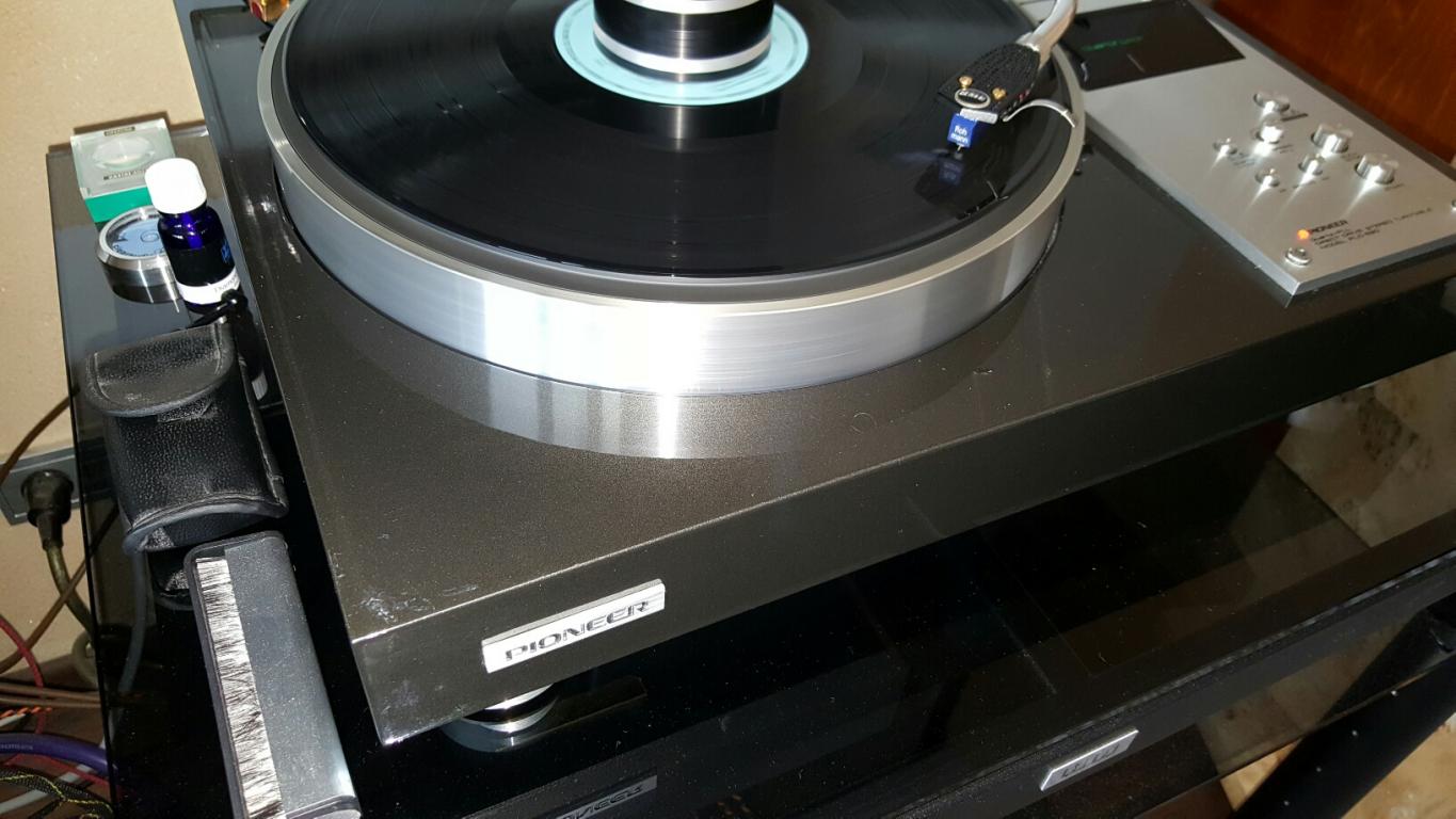

Na jakimś zagranicznym forum znalazłem rady posiadacza PLC-590 że sporo zabrudzeń i zanieczyszczeń tej plinty można usuwać najpierw specyfikami firmy Meguiar's (np.
Zaloguj się, aby zobaczyć treść (możliwe logowanie za pomocą ) ). Coż, sprawdzę, może okaże się że wystarczy czyszczenie/politura...
W Liroy-u jest bardzo fajna pasta do akrylu , używam jej do czyszczenia , polerowania pokryw - plint jak twoja i wielu innych rzeczy .

Tak to ta , ona jest do ostatecznej polerki pokrywy i nie tylko - jest delikatna a polerując na mokro jeszcze bardziej delikatna .

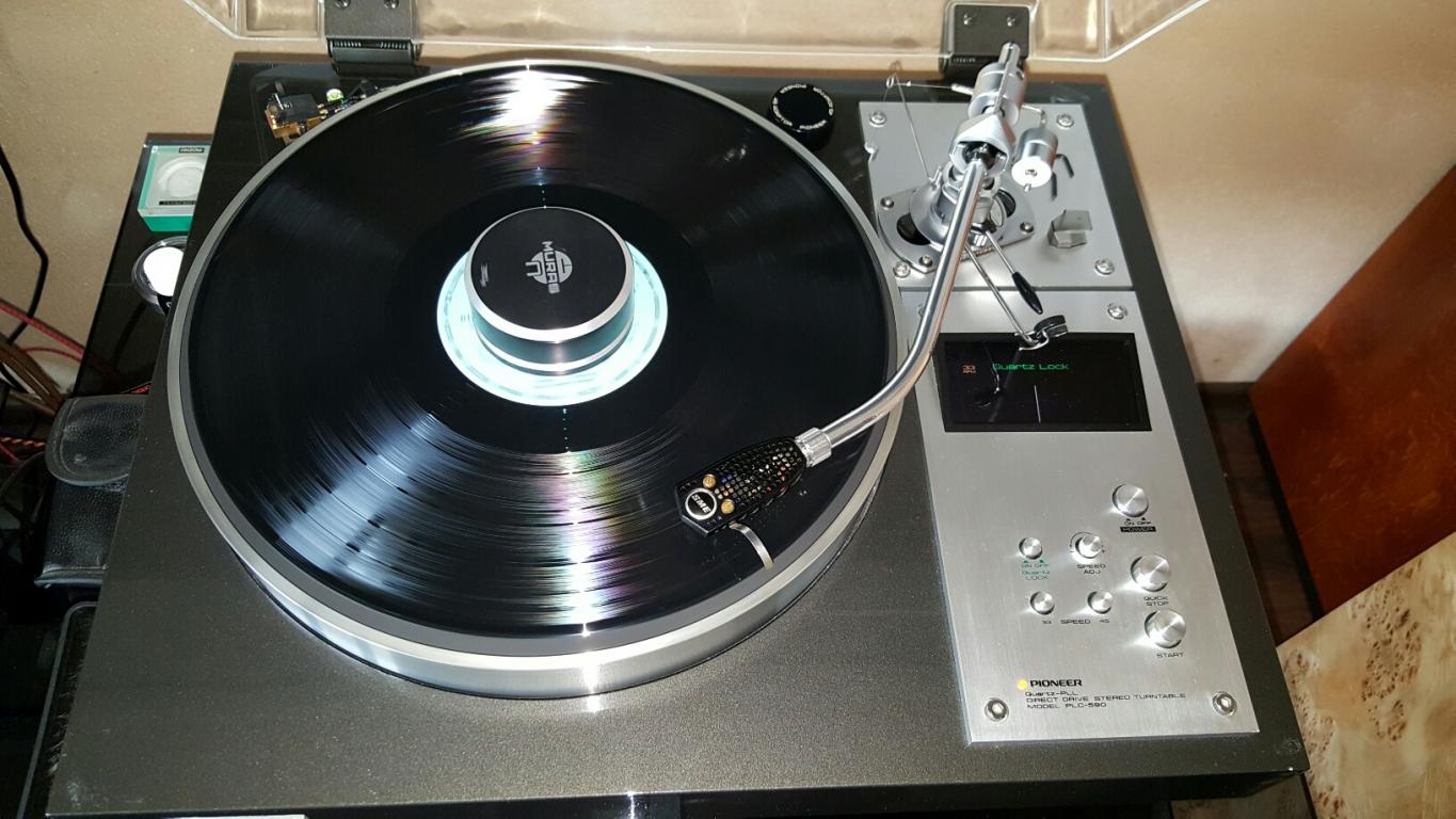

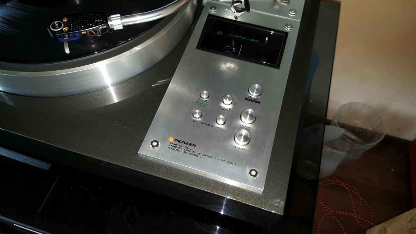

Kupiłem trzy produkty tejże firmy i zastosowałem. Sporo brudów i zanieczyszczeń zeszło. W realu wygląda to nawet ładniej niż na załaczonych fotach. Solidnych wybarwień czy uszkodzeń, złuszczeń lakieru itp. to te mleczka nie naprawią ale gramofon wygląda teraz dużo lepiej - na tyle że odpuściłem sobie inne pomysły ;)
Jeszcze chcę jakąs pastą polerską podczyścić brzeg talerza oraz może polerować pokrywę bo ma nalot starości i sporo rysek...
Adam jeśli przepolerujesz talerz to będzie widać wszystkie ślady palców - chyba że go polakierujesz to wtedy nie .
tzn? ja w zasadzie nie dotykam talerza bo on się sam zatrzymuje praktycznie natychmiastowo - chodzi ci o paluchy na krawędziach od chwytania płyt przy podnoszeniu albo kładzeniu na talerz?
Ja swój talerz po polerce na tokarce zabezpieczyłem twardym woskiem samochodowym. Idealnie nie ma, ale nie łapie tak paluchów jak się początkowo obawiałem. Poza tym nie brudzi białej szmatki bawełnianej tlenkami glinu. Myślałem o ponownym anodowaniu, ale wosk spełnia swoje zadanie, a minął już ponad rok od tamtego zabiegu.
Wczoraj sobie sprawdziłem, że praktycznie nakładając/podnosząc płytę nie dotykam boku talerza, talerz jest szerszy niż płyta a płyta lezy jeszcze na grubej gumie i jest za co "chwycić" , więc paluchów i tak za bardzo by nie było...
