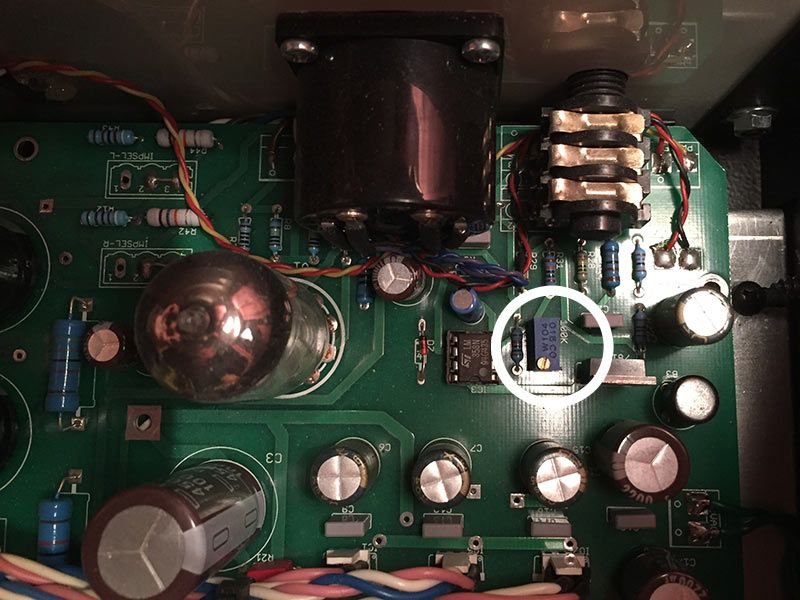

Lepsze byłyby dobre makro każdej ćwiartki PCB, ale ciekawy może być opis
jedynego chyba - niebieskiego PR w prawej górnej części płytki.
Jedna PRka jest koło tego opampa, zaraz niedaleko wyjścia - to może być ten obwód. Podaj jakiś stały sygnał na wejście, pokręć troszkę tym potkiem i zobacz czy jest jakaś reakcja. Jak jest, to zostanie ci wyskalować, ustawić głośność tak żeby wzmacniacz nie przesterowywał (uwaga, krótko to rób cobyś nie usmażył słuchawek) i ustawić PRką na 0db. Będzie to oznaczało pełne wysterowanie wzmacniacza.

Kończąc temat dodam tylko dla potomności, że Wasze wskazówki były trafne, pacjent przeżył i ma się dobrze, wskaźnik VU w końcu cieszy me oko :) Dzięki.
Załączam zdjęcia makro czym kręciłem :)
