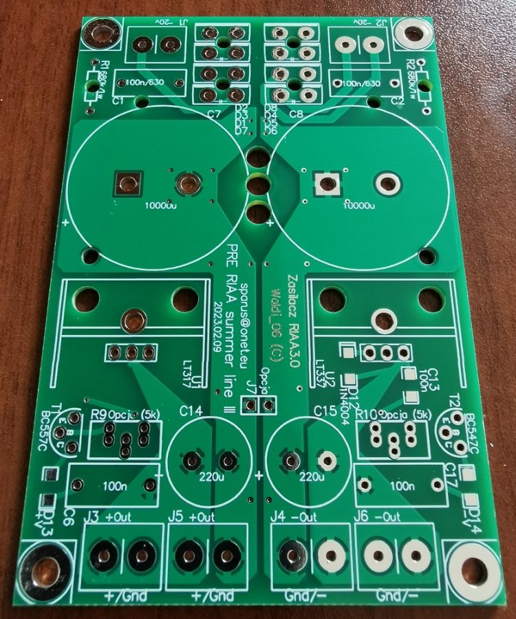

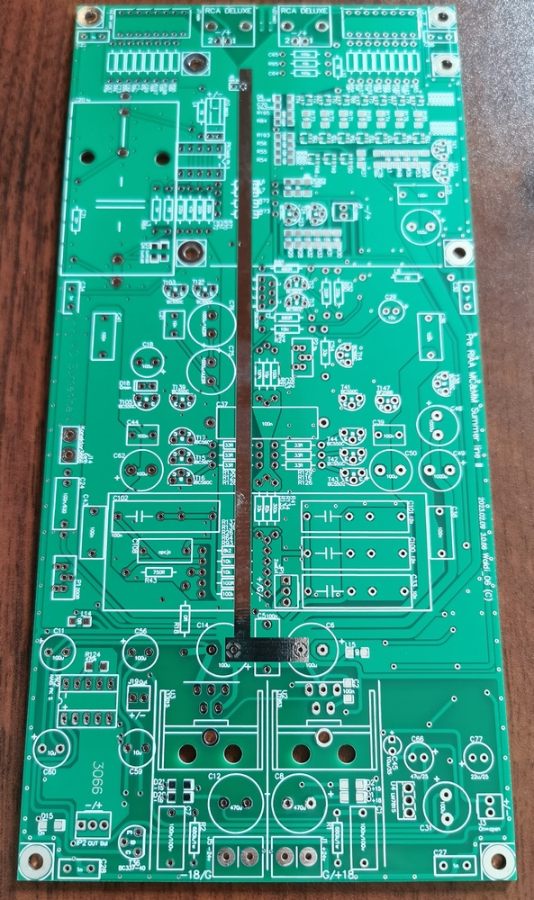

Info z placu boju - uruchomiłem PRE.
Gra od kopa. Polutowane, obeszło się bez mycia, podłaczone sprawdzone i gra.
Dźwięk taki jak znam z prototypów wykonanych do niego.
No i udało sie osiągnać co było najważniejsze - bardzo mały poziom szumów i przydźwięku, zwłaszcza przydźwięku.
Na wartosciach ze schematu gra ciut ciszej niż sobię zyczyłem - sobie tak zostawię, bo u mnie jest za duże wzmocnienie na pre, z drugiej strony każdy z Was będzie mógł to zmienić (podam co i jak - zmiana wartości rezystorów w sprzężeniu zwrotnym) ale sugeruję nie zmieniać w preriaa a nieco głośniej podnieść regulację tłumienia w przedwzmacniaczu liniowym.
Z zauważonych wpadek:
- opis na schemacie przełącznika MC/MM jest odwrotny.
- stopień MM pracuje prawidłowo i ma bardzo niewielki ofset jak na zastsowaną technikę jego eliminacji - którą wybrałem z premedytacją bo może mieć u nas dwie zalety, ale ceną jest to że sam bufor wyjściowy wprowadza ofset a dokładnie to on jest podatny na wproweadzenie pewnego odchylenia od zera .
Taki sam układ zastowsowany w DACu i nie wprowadza ofsetu, wszystko zalezy od kupionych tranzystorów.
Ale tak na szybko to w sumie nie wiem jak wybrnąć z sytuacji.
Jest ograniczone miejsce - skłaniam się do rezygnacji z symetryzatora i wstawienie w to miejsce Diamond Bufora. Będa dwa bufory, będzie można sobie wybrać ten preferowany.
Można też ciut zmienić przebieg sygnału aby na symetyzator wprowadzić sygnał z przed bufora i wyjscie pobrać z bufora na opampie - ale to nieco mniej koszerne.
Zmiana zajmie jeden dzień. czyli w przyszłym tygodniu mogę zamawiać płytki. Taki plan.

Mógłbyś zamieścić schemat nowej wersji, dla porównania. Mam nadzieję, że dużych zmian w zastosowanych elementach nie będzie ponieważ poczyniłem dość duże zakupy (TME i Mouser). Jeszcze nie lutowałem płytek więc jestem gotowy do wymiany płytek na nową wersję.
Godzinę temu, kolmen napisał:
Z którego modelu  ?
C2a
Schematycznie całkowita podstawa , ale całość ma formę dużego tranzystora i jest oryginalne i dopasowane.

Przedewszystkim jest szalenie duży zapas wzmocnienia przez co jest odpowrny na przesterowanie, przez co płyty nie trzeszczą.
Po drugie głeboka cisza, nic żadnego brumu.

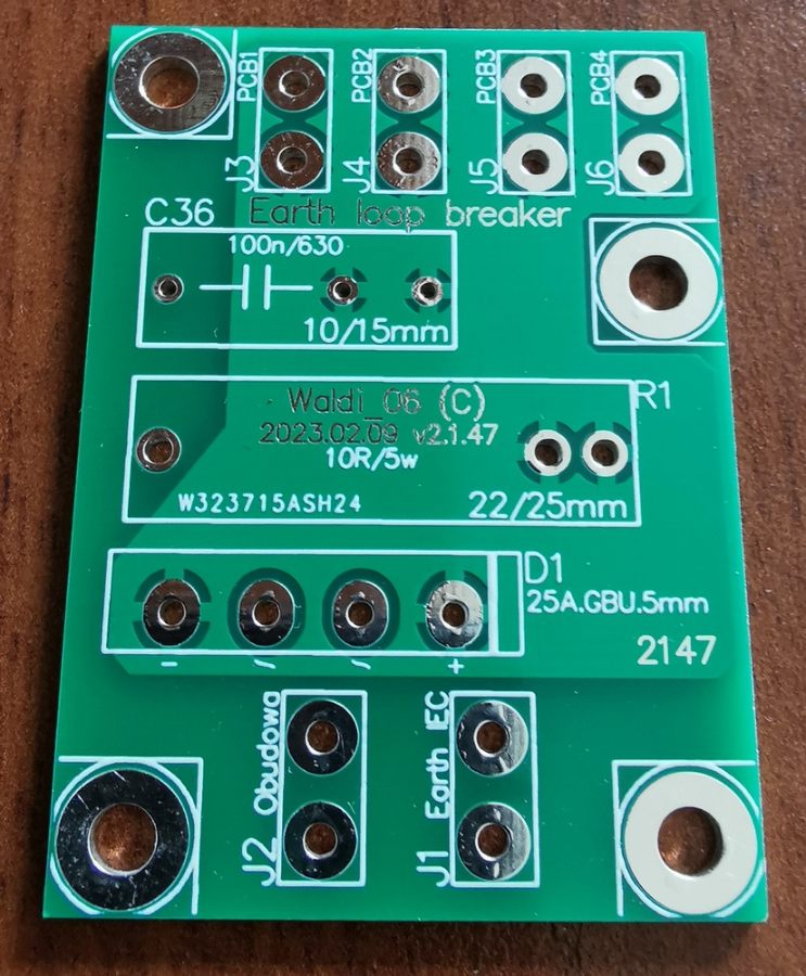

Podłączony do sieci trójprzewodowej za pomocą jednego ELB a za nim do obudowy i do płytek. Płytki mają swoje obwody do takiego wpiecia.
