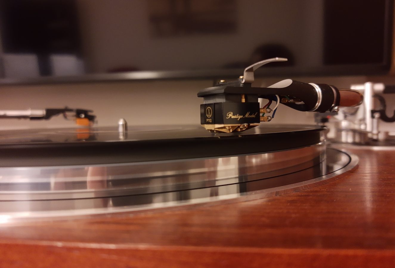

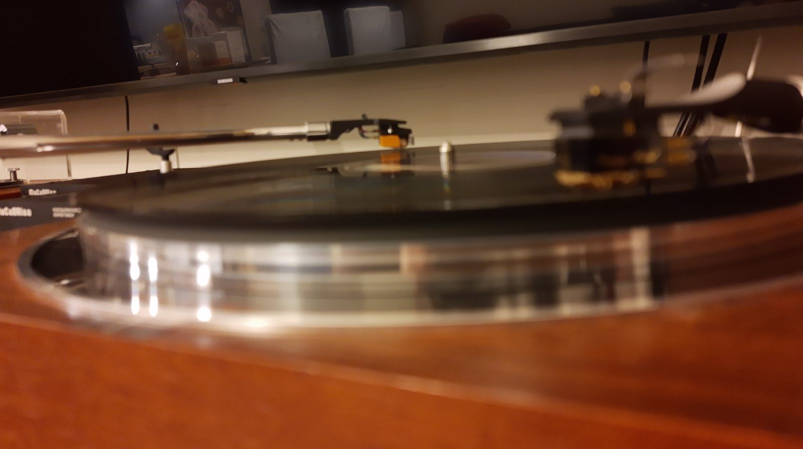

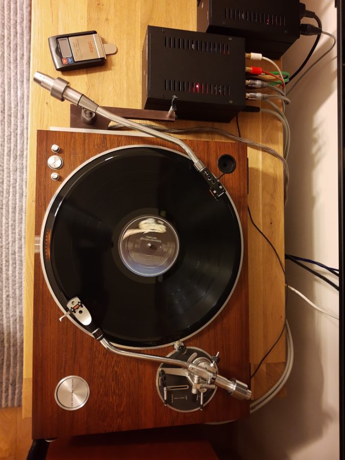

Na zdjęciu "zabawa" w porównaniu brzmienia wkładek w czasie rzeczywistym. Różnic jest sporo. Przede wszystkim różny poziom głośności. Trzeba wyrównać potencjometrem wzmacniacza stereo. Różne ramiona, różne mocowania ramion (to wyżej to mocowanie mojego pomysłu i wykonania). Preamp gramofonowy MaCaBRIAA wykonana ręcznie przez Ahaję - umożliwia jednoczesne wzmocnienie sygnału dla MC LO i MM.
Bardzo miło wspominam MMkę Shure V15 Type III - miałem NOSa i grała przekozacko, totalnie lampowo, spowalniała lekko i dawała ogromną frajdę ze słuchania muzyki. Kluczowa była tutaj niska masa efektywna ramienia.
Różnice między MC LO i MM są, ale kto zechciałby je wszystkie tutaj opisywać...

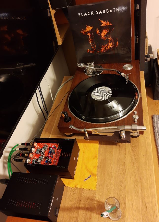

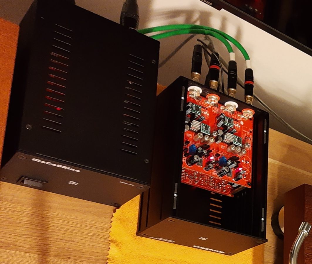

Przesyłki spakowane, zaadresowane - rano trafią do paczkomatu. Z pracy mam bliżej.
Jutro wyśle nowy schemat i bom.
Doszło kilka elementów, ale każdy posiadacz pcb musi mieć schemat i bom.
Zmiana polega na zastosowaniu układu WhiteCatoda z regulacją pradu co w praktyce powoduje zmianę ofsetu.
Razem otrzymujemy bufor trój stopniowy.
Przewidziałem możliwość pominiecia drugiego i trzeciego tranzystora.
Można też (jest pad na płytce) pominąć WhiteCatodę i korzystać z wtórników bjt.
Ale to wówczas gdy uda się dobrać tranzystory aby nie dawały ofsetu.
Ja słucham na samych bjt i napięciu 15.5volta.
Ogólnie numeracja ta sama, zmiany jedynie kosmetyczne typu kilka napisów leciutko przesuniete oraz zmienione wartości dwóch rezystorów w buforach bjt.
Przesuniete też dwa elementy do podłaczenia do uziomu.
Ważna sprawa.
Mój pre jest naprawdę cichy.
Ale wymagało to uziemioenia wszystkich elementów w obudowie przewodami i śrubami.
Jak nie jesteście pewni to należy oskrobać z farby kawałek , przykręcić śrubę i w poblizu zacisku na uziemienie gramofonu  i podłączyć wszystkie elementy metalowe.
Płytki łączymy do ELB.
Natomiast czy samo ELB nalezy podpiąć do Earth gniazda sieciowego to wymaga waszego eksperymentu bo efekt zalezy od konstrukcji przewdwzmacniacza liniowego. Ja mam podłaczone. Ale i tak nie jest doskonale bo jak włącze TV plazmę to jest syf. narazie nie walcze z tym bo nie mam czasu. Słucham gramofonu bez TV.
Sam zacisk do uziemienia gramofonu w TME dwufunkcyjny - na banan i nakrętke do widełek.
Zacisk najlepiej jak najbliżej gniazd.
Same gniazda NIE MOGĄ się łączyć z obudową. A jedynie z płytką.
Jezeli ktoś mimowszystko zrobi coś źle to najlepiej użyć programu spektra lab - on piknie pokazuje wielkość energii na poszczególnych f. Patrzymy na 50, 100 i 200Hz.

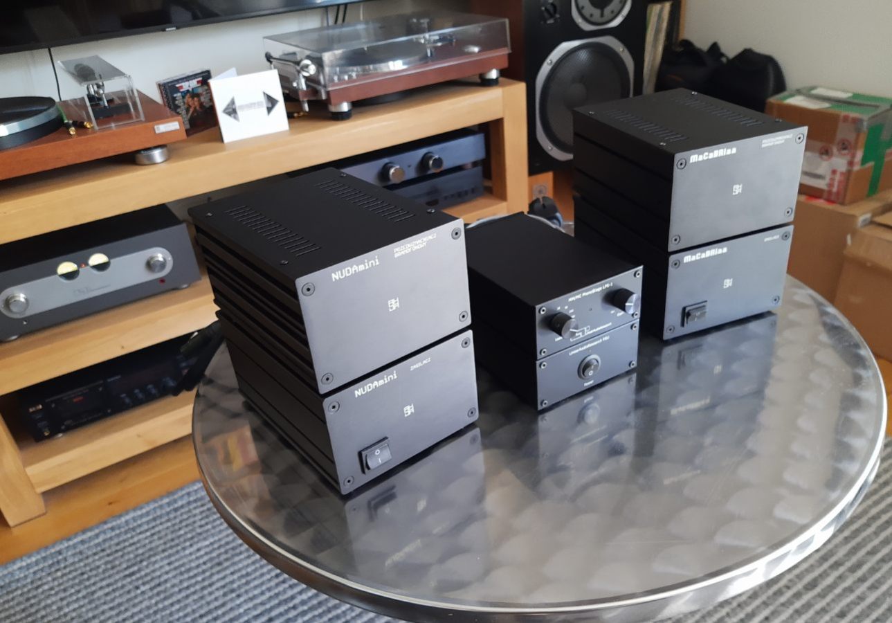

Patrząc na płytkę zasilacza wstępnego, widać różnice w stosunku do pierwszej wersji. Inne diody prostownicze i większa pojemność na wyjściu zasilacza. Czy te zmiany należy zastosować do nowej wersji phono stage`a ?. Co to za diody ?.
Jeśli "zaśmieciłem" wątek swoimi preampami, to przeraszam założyciela wątku. Teraz zauważyłem w jakim temacie pisałem. Po prostu chciałem co nieco napisać w sprawie MC vs. MM.
Diody w obudowie TO220-2 czyli dwie nózki.
Ja użyłem softów. Diody na zewnatrz aby nie podgrzewały zbytnio kondensatorów.
W moim phono mam stare zasilacze i nie planuję ich wymieniać.
Nowe są na zapas w tym do innych zastsowań.
