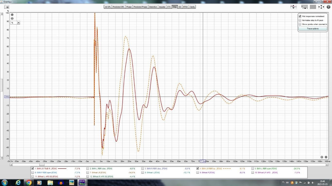

W jednym z poprzednich postów wspomniałem o lepszej odpowiedzi impulsowej kolumny z zamkniętą tylną szczeliną. Na zrzucie step response kolumn LiP BMN z miejsca odsłuchu. Przerywana linia przedstawia odpowiedź z otwartym portem. Niby poprawa niewielka ale w pomiarze widoczna 😉
5 godzin temu, MariuszZ. napisał:
Wszyscy mają
Zgadza się. Ja mam na około 60hz chociaż u mnie jest to bardzo zredukowane właściwym ustawieniem kolumn i miejsca odsluchowego. Udało się w ten sposób takze "zasypać" dziure pomiędzy 80-160hz. Ja DSP traktuje jako ostateczność, gdy pokoj stwarza na tyle duży problem, że nic nie daje rady. Masz racje w przypadku absorberów i mniejszych basstrapow, to dziala przede wszystkim na poglos. Choć kolega sam przerabia teraz różne wersje pułapek strojonych i daje to ciekawe rezultaty. Na spl-u udaje mu się w ten sposób ugrać 5-10db na podbiciach. Tyle ze to jest troche walka z wiatrakami. Na 50hz obetniesz o 8-10db to ci podskoczy gdzieś dalej na wykresie o kilka db.

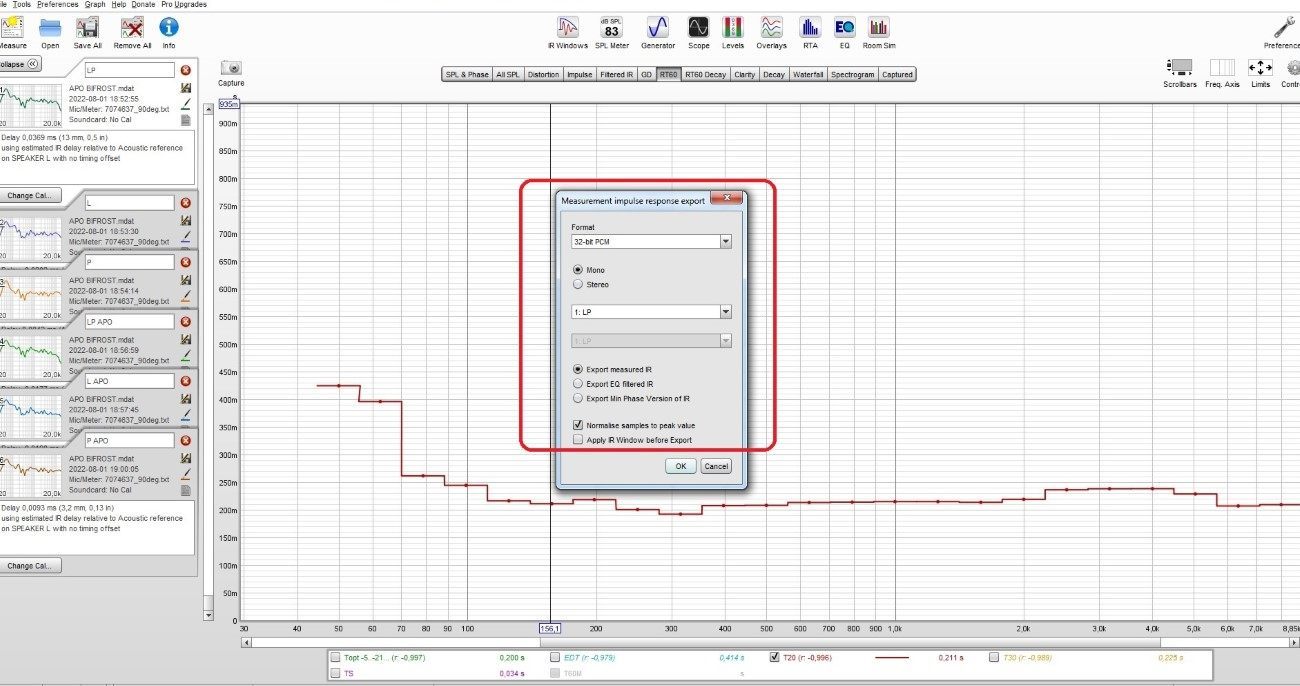

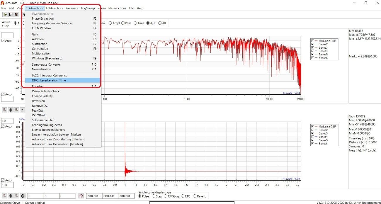

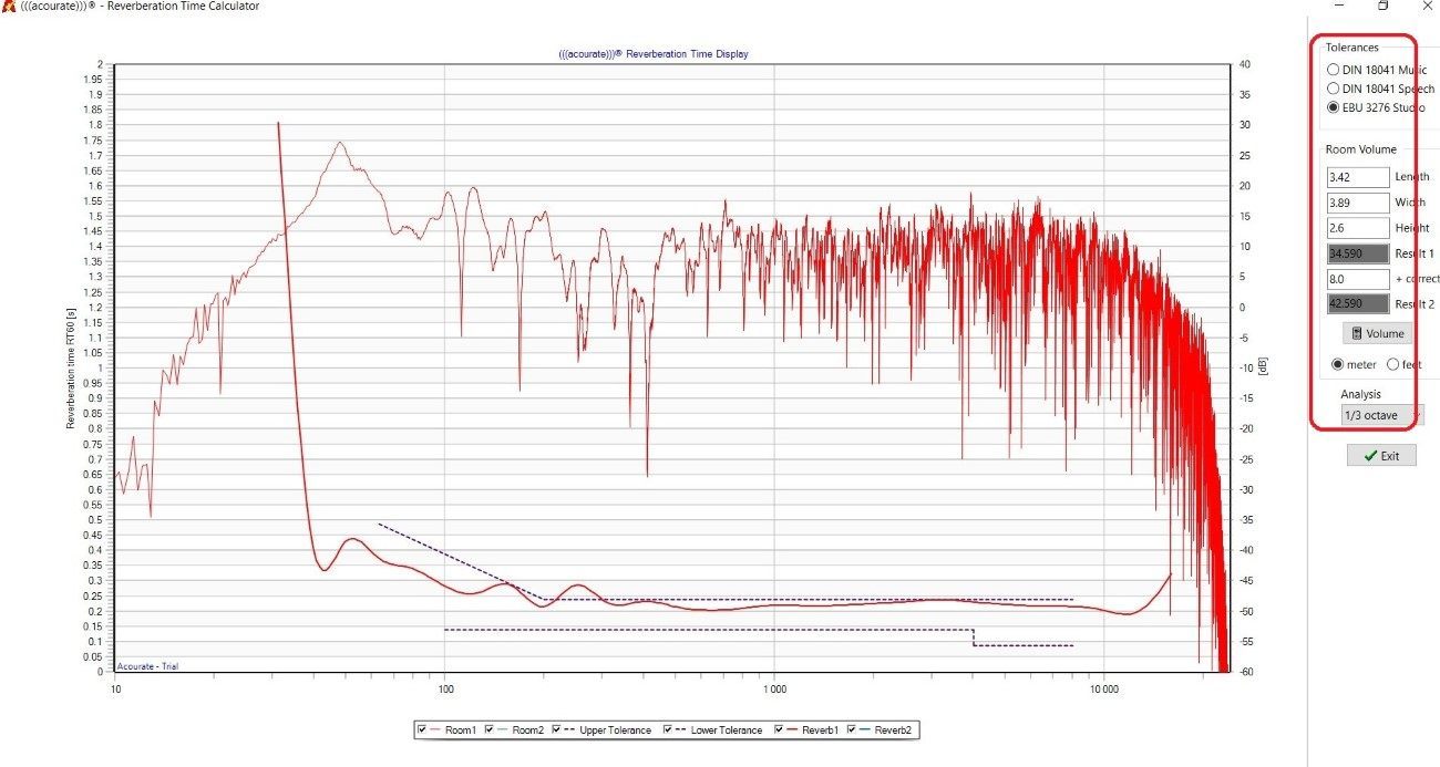

Ściągnąłem ten programik. Podpowiesz jak sprawdzic wartość pogłosu w moim pomieszczeniu?
transport streaming -Auralic Aries S1 ; transport cd - Pioneer PD 30AE mod; dac - Denafrips Pontus 2; wzmacniacz - Shanling A3.2 mk2; kolumny - YB Nord S25; listwa - Lector Edison 230; interkonekty cyfrowe - Chord Clearway i2s, QED Reference Digital Audio 40, QED Reference Optical Quartz, Srebrny diy usb; interkonekt analogowy - PAD Neptune XLR; kable zasilajace - Oyaide tunami, Oyaide black mamba, Furutech alpha 3, Yarbo 1100, Neotech Nep 3002, Belden; zasilacze - Auralic PSU S1, Nostromo, PD Creative, Ifi ipowerX.
Zakładam, że wykorzystasz pomiar REW. Można mierzyć z wykorzystaniem Acourate ale to dodatkowy wysiłek organizacyjny. Zatem wracając do pomiaru REW robisz co zobrazowano na screenach:
1. Eksportujesz pomiar REW w postaci "impulse response as wav" jako plik mono 32 bit PCM z odptaszkowanymi okienkami jak na screenie.
2. Otwierasz wyeksportowany plik programem Acourate.
3. Przechodzisz do zakładki TD-function i włączasz RT60 Reverberation time.
4. Z lewej strony wybierasz normę jaka Cię interesuje ale wcześniej wklepujesz wymiary pomieszczenia w metrach lub stopach i klikasz "volume" celem wykonania ob;liczeń. Zobrazowanie pogłosu to linia ciągła. Przerywane linie to tolerancja dla wybranej normy uwzględniającej kubaturę pomieszczenia.
Pozdrawiam.
Tak.
Dziekuje bardzo, napewno w ciągu tygodnia postaram się to zrobić 👍

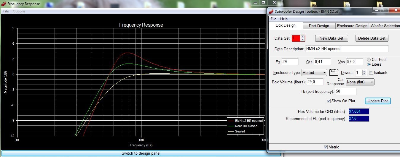

Faktem jest, że z symulacji FR mojego Seasa CA22RNX w 29-cio litrowej obudowie wynika, iż bardziej liniowe pasmo będzie gdy jedna ze szczelin będzie zatkana, a najlepiej gdyby zatkać 2 szczeliny dla tego przetwornika i zrobić obudowę zamkniętą. Widać co się dzieje na załączonym simie.
Otwarte BRy powodują, że średni bas jest podbity do ok. 4dB. Zatkanie tylnej szczeliny to redukcja tego amplitudowego bumpa o ok. 2dB. Całkowite zamknięcie obudowy to wyrównanie amplitudy ale jednoczesne ograniczenie dolnej granicy pasma przenoszenia kolumn. Roll-off w tym przypadku będzie od ok. 100Hz ale przy -6dB dolna granica pasma będzie taka sama jak przy strojeniu BR na 50Hz.
Wniosek jest taki, że w zależności od rezonansów pomieszczenia wrażenia ze słuchania mogą być skrajnie różne. Oczywiście pomijam w mojej wypowiedzi wpływ na brzmienie zniekształceń czy przebiegu step response kolumn. Przy niezbyt głośnym słuchaniu zakładam, że różnice będą pomijalne, a główny wpływ na to co słyszymy będzie pokłosiem charakterystyki amplitudowej kolumn.

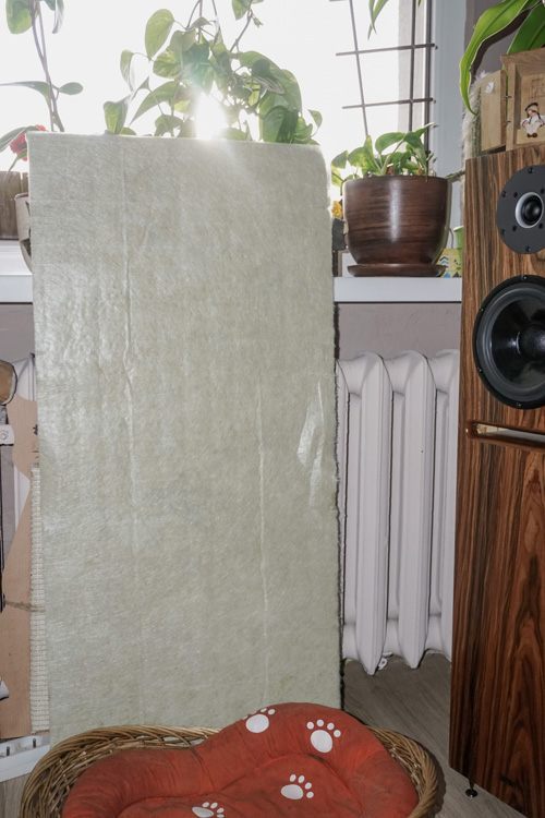

Ja kiedyś eksperymentowałem z zatykaniem bassreflexow BMNow i skutek był raczej taki jak opisywał Marek. Raczej było gorzej mimo tego że kolumny stały blisko sciany i były podbicia. Był to inny mniejszy pokoj (3x7), sprzęt na dłuższej scianie, były oczywiście jakieś mody ale nie wiem jakie, wtedy nie zajmowałem się akustyka. Teraz mam więcej mozliwosci i jestem duzo bardziej świadomy.
Generalnie u mnie najwięcej ugrałem ustawiając kolumny i miejsce odsłuchów przy pomocy umika. Fizyki nie przeskoczysz, można tylko próbować do sytuacji się dostosować. Można próbować z pułapkami basowymi ale raczej te strojone. I nie zawsze się uda jak byśmy chcieli. Znam osobiście sytuację gdzie akustyk poległ na 40hz choc podchodził do tematu że dwa razy. I była strojona pułapka. Posiadacz pokoju więcej by osiągnął gdyby miał wiekszy pokoj, można by wtedy pojeździć kolumnami i sofa po podlodze, niestety nie było takiej możliwości i kolega ma mocno wzbudzające się 40hz.

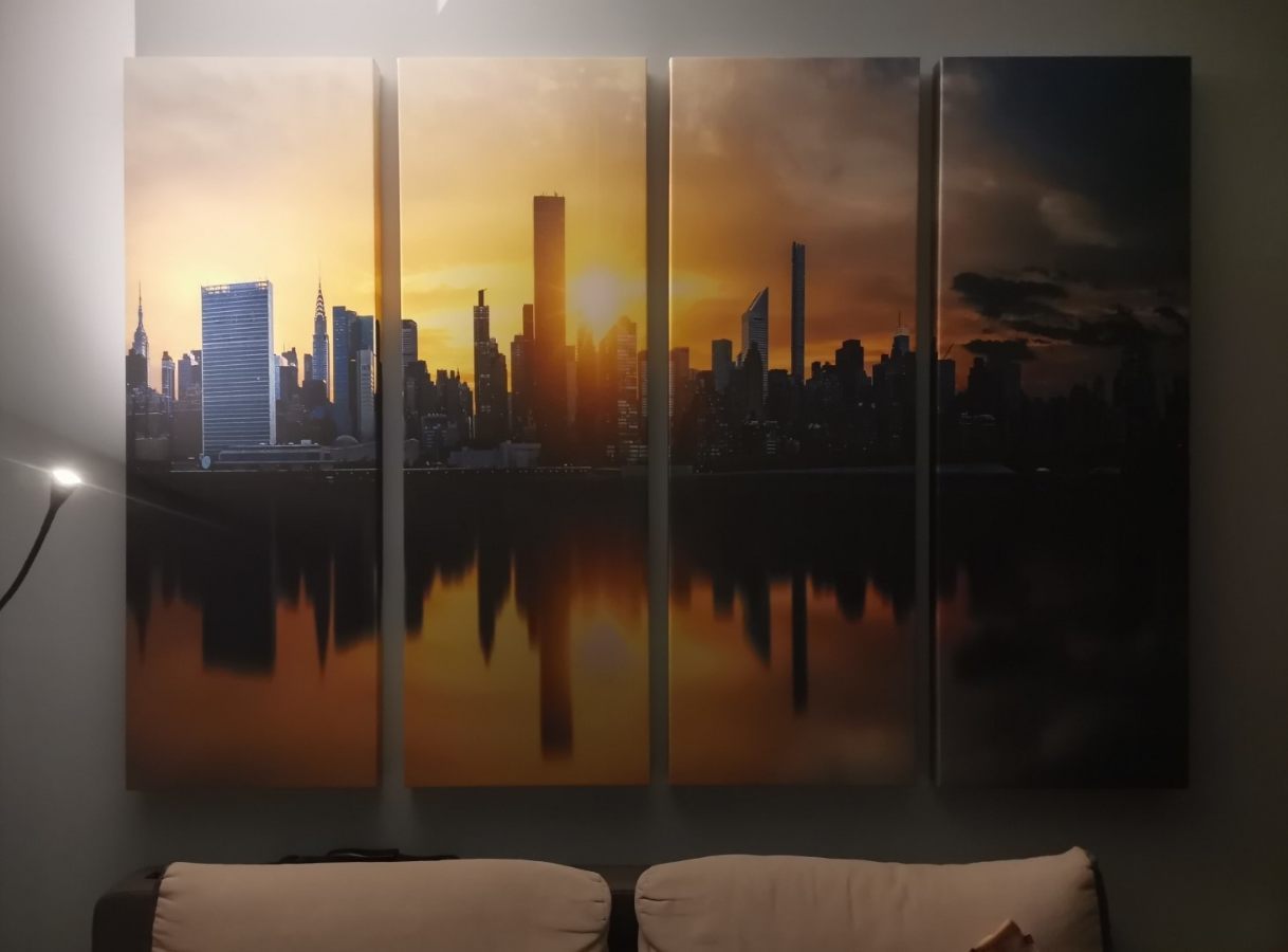

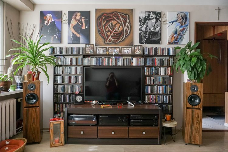

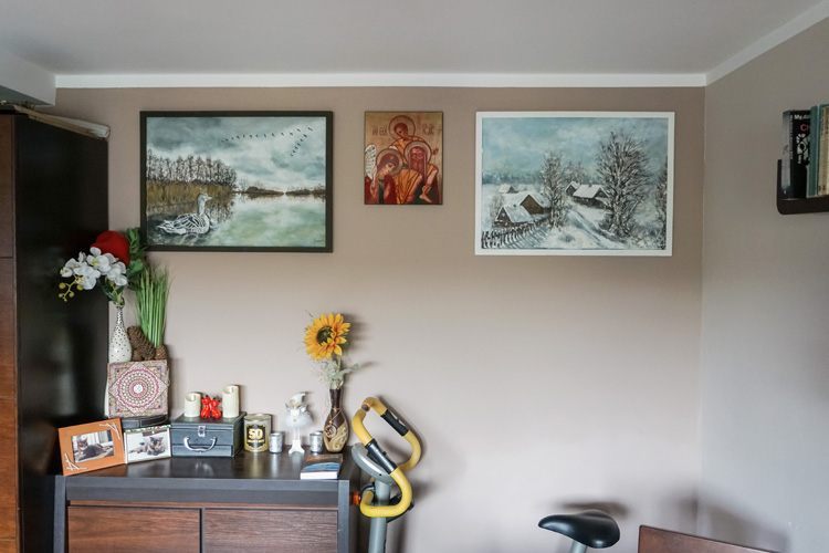

Ja poszedłem tą drogą. W sumie to zainspirował mnie kolega @LOBO_M, który kiedyś zaprezentował jak można absorberami z gąbki akustycznej całkiem estetycznie ogarnąć ścianę za kolumnami. Idąc zaś za sugestiami Toole`a na ścianę za plecami dałem spore obrazy akustyczne z wełny mineralnej (4x). Pogłos ogarnąłem dość dobrze co widać na wcześniej załączonych obrazkach. Dyfuzorów nie stosuję bo mam strasznie zagracone pomieszczenie i rozpraszanie jest wg mnie ok. Rezonanse pomieszczenia ogarniam tylko jak słucham na Bifrostach. Te kolumny na nieszczęście dla tej kubatury grają mocnym basem i u mnie lepiej wypadają wspomagane filtrami DSP. Zamiennie zaś BMNy grają bez wspomagaczy DSP i do jazzu, spokojnej muzyczki można słuchać godzinami wspaniale się relaksując. Generalnie jestem zadowolony z takiej akustycznej amatorki jaką mam i nie wyobrażam sobie, że można lepiej w tych pieniążkach. 2,6m2 5 cm pianki akustycznej z klejem to koszt ok. 500zł. 4 obrazy akustyczne 6 cm isover PT80 to dodatkowo ok. 1200 zł. Naprawdę warto i zachęcam tych, którym takie zabiegi nie popsują wystroju salonu czy humoru żony 😉
U mnie koszt lameli, płyty, welny pianek, dyfuzora, to kwota do 2500zl plus sporo mojej robocizny. Myślę że razem z ostatnimi panelami/pułapkami  i moja  robociznę koszt dotychczasowych ustrojów wyniósłby jakieś 4000zl. Ostatnim elementem który mi chodzi po głowie to https://planetadzwieku.com/vicoustic-multifuser-dc3-panel-akustyczny-czarny.html na boczne odbicia. Choć mam wątpliwości, ponieważ korzystając kiedys z uprzejmości kolegi Jacka ustawiliśmy na boczne odbicia dyfuzory qrd 2d że sklejki i kompletnie się nie sprawdziły na bocznych scianach. Na scianie frontowej w miejsce tv też się nie sprawdziły. Może dlatego za za plecami mam wielki dyfuzor, a może z uwagi na sklejki zamiast licego klocka?

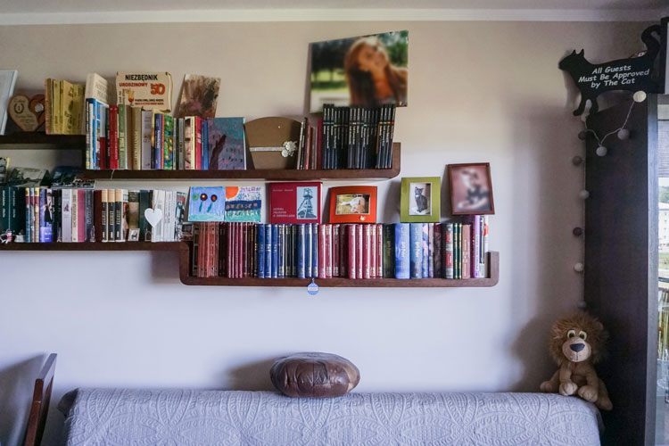

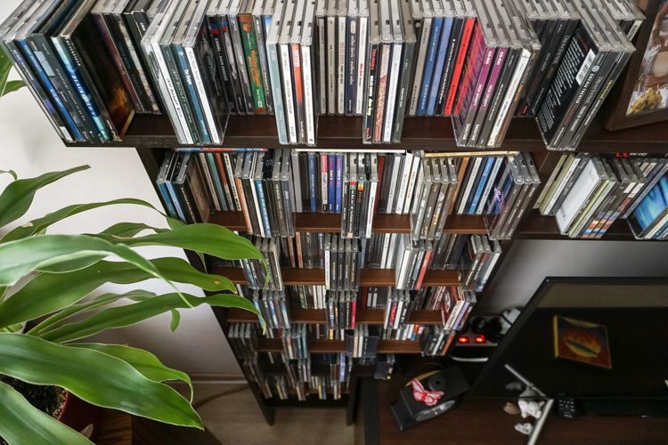

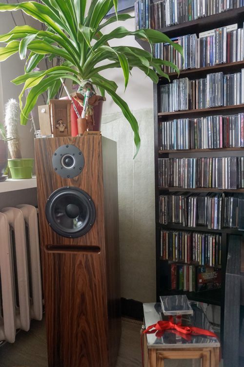

     @MariuszZ. bardzo ładnie to wygląda, ta ściana z obrazami, podobnież mam u siebie... Jednak u mnie jest gęstsza, ale cieńsza mata. Jaka grubość tych obrazów, czy jest tylko jeden rodzaj maty i czy za nimi jest już ściana, czy jeszcze coś? Komodę z moim sprzętem też planuję zrobić - jak Ty masz - że będzie tylko możliwość wysunięcia sprzętu, a nie całego mebla.

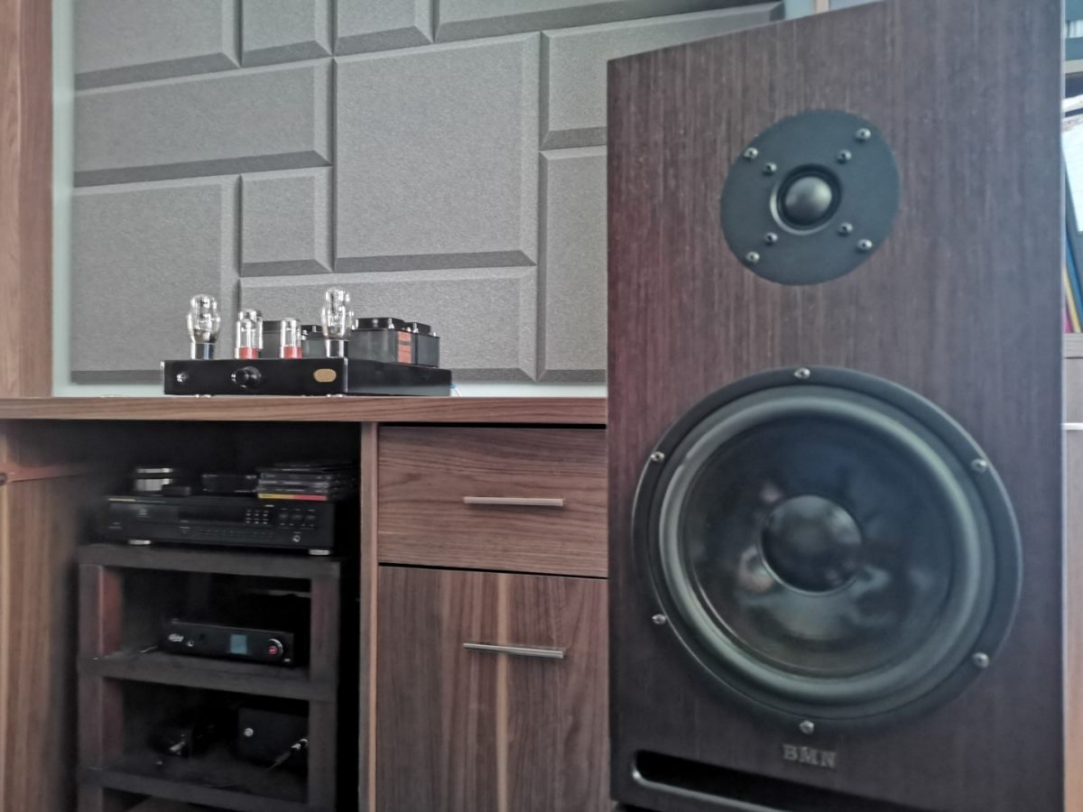

Poza tym mam pytanie, jak to jest z pierwszymi odbiciami, bo jest komoda, a dalej za nią i nad jest ściana i którą płaszczyznę brać pod uwagę, bo jest przesunięcie wynikające z głębokości komody, itp. ??? U mnie wytłumienie całej ściany za kolumnami dawało gorszy efekt, a tej za sobą całej nie mam wytłumionej...
     U mnie pokój wygląda tak, że sprzęt jest na dłuższej ścianie, po lewej są okna i balkon, po prawej wejście i szafa, komoda, stół i rowerek do ćwiczeń i nie za bardzo mam możliwości przestawienia, może poza komodą i rowerkiem. Poducha to środek odsłuchu, ale miejsce wynikające z trójkąta równobocznego jest na przednim skraju wersalki i tylko do porónań tak słucham, a na co dzień opieram głowę o poduchę...
DSC06899.thumb.jpg.f8145013ddcd678586908c7c7619ee72.jpgDSC06903.thumb.jpg.5acc030e216a27d8226b3e8f29dbe621.jpg

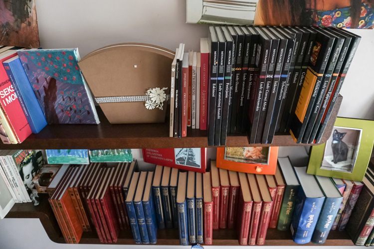

Porobiłem troszkę bałaganu, żeby wyeliminować całkowicie płaską powierzchnię za kolumnami...
DSC06900.thumb.jpg.265466a4b98a0b4c614f319d4b906c44.jpgDSC06902.thumb.jpg.8d677ca29427e31480a5f4ff835fc19a.jpg
No i próby z matami, do których mnie zachęciliście z @Mikelas76 i też trochę @LOBO_M...  🙂
DSC06906.thumb.jpg.0ed467ba27e4c1a826f306e5686d58d4.jpgDSC06907.thumb.jpg.cf929469cc321264e9c54e5b7e55637c.jpgDSC06908.thumb.jpg.b2ab8c95557b85e35d92a35711ffbf59.jpg
Ktoś ma jakieś sugestje, co mógłbym pozmieniać i sprawdzić na ucho różnicę wybrzmień z BMNów ???
6 cm wełny wewnątrz obrazu jest zaszyte. Konkretnie to takie kupiłem tylko z innym wzorem. Jeżeli chodzi o Twoje pomieszczenie to ma ono potencjał do adaptacji. Na pewno teraz jest dość "żywe" co może się podobać ale wydaje mi się, że można wyciągnąć więcej z jakości nagrań poprzez adaptację.
