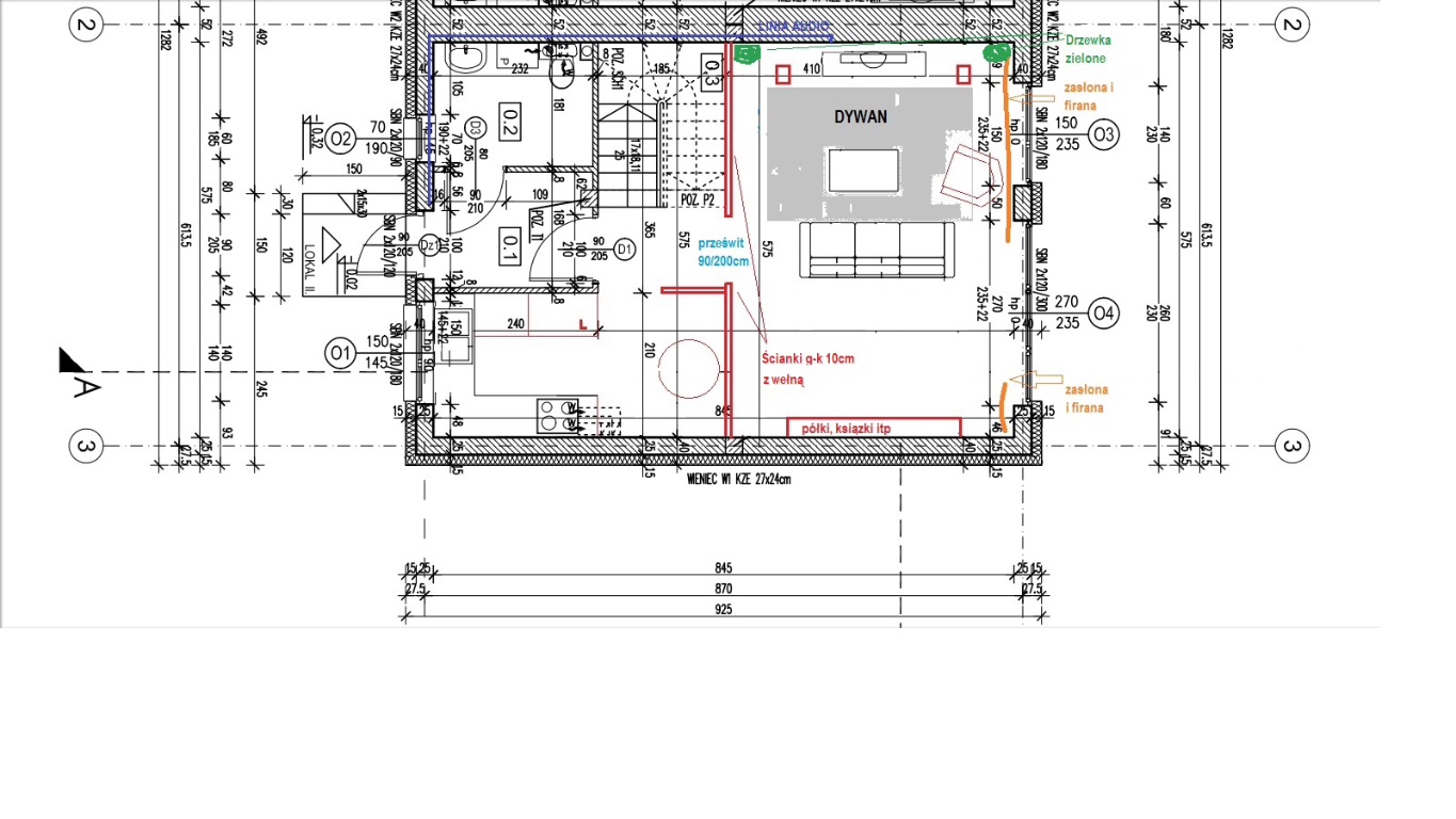

Wracajac do akustyki bede zmienial lokum na poczatku roku, a mianowicie polowa blizniaka. Nie duzo bo zaledwie 89m2, salon jakies 24m2. I tu prosilbym kolegow o opinie i pomysly biorac pod uwage ze to jest normalny salonik z funkcja odsluchu
transport streaming -Auralic Aries S1 ; transport cd - Pioneer PD 30AE mod; dac - Denafrips Pontus 2; wzmacniacz - Shanling A3.2 mk2; kolumny - YB Nord S25; listwa - Lector Edison 230; interkonekty cyfrowe - Chord Clearway i2s, QED Reference Digital Audio 40, QED Reference Optical Quartz, Srebrny diy usb; interkonekt analogowy - PAD Neptune XLR; kable zasilajace - Oyaide tunami, Oyaide black mamba, Furutech alpha 3, Yarbo 1100, Neotech Nep 3002, Belden; zasilacze - Auralic PSU S1, Nostromo, PD Creative, Ifi ipowerX.

Dedal,ty to weź nie kombinuj ?. Masz dobrą końcówkę mocy. Akustyka też nie jest jakaś najgorsza. Wełnę wciśnij za te wszystkie kartongipsy i będzie bardzo dobrze. Ewentualnie (dodatkowo) kup daca z pre i regulacją barwy i problem masz z głowy.
No właśnie @dedal75 przyjedzie ekipa, pomoże w akustyce i będzie git. ?

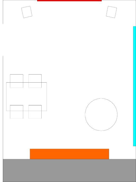

W dniu 9.09.2020 o 14:03, neoeinz napisał:
Co do akustyki to hmmm pokój ma +/- 3,3x4,5m
Na scianie ze sprzetem jest tylko TV i stolik rtv i w zasadzie to tyle, po prawej okna, po lewej wyjście na przedpokój i stół, a na przeciwnej scianie kanapa, oraz meble które wiszą na ścianie w sumie na całą szerokość...obecnie nie odczuwam aż tak nasilonego dudnienia basem, chyba że mocno podkręce ale to już wtedy wszystko się miesza...
I właśnie zastanawiam się aby odsłuchać s2 II s3 II lub proponowane bergesy ale też cena po części gra rolę ? nie chce przesadzić ? a już jest tego blisko aż nadto
Nieoptymalne niestety to ustawienie. Bas będzie podbity i rozciągnięty, a scena, cóż, za daleko siedzisz/za wąsko kolumny. W poprzek pokoju moim zdaniem byłoby dużo lepiej, bas krótki i zwięzły no i mógłbyś ustawić kanapę w trójkącie równobocznym z kolumnami.
Ja to wszystko wiem, ale nie da sie inaczej niz obecnie, jedynie kolumny moga pójść szerzej za jakis czas ? zawsze coś kosztem czegos... Niestety
Jeśli się nie mylę, to po zakupie BMN w rozmowie z p. Bogdanem, poradził mi, abym tak ustawił kolumny, pod takim kątem, abym z miejsca odsłuchu widział trochę ich wewnętrzne boczne ścianki.
Kombinowałem na różne sposoby - odsuwałem, dosuwałem, skręcałem, prostowałem, zatykałem BR - i właściwie tak, jak piszesz jest najlepiej. Kiedy przysunąłem do ściany, to Żonie basisko się spodobało, ale było już czuć w pewnym miejscu na wersalce lekkie dudnienie. Trochę pomogła płyta z Chesky Records co do "znalezienia" tego bardziej optymalnego miejsca na wersalce i o dziwo mocno wciśnięty, jak i prawie na brzegu wersalki okazały się najlepsze. (sic!)
To na brzegu jest lepsze, bo za głową tworzy się przestrzeń i fajnie układa się scena przy ścianie... Ale BMNy można naprawdę bardzo różnie ustawić, są bardzo uniwersalne w porównaniu do BR z tyłu i tego okrągłego. Borgany z przodu i z tyłu, to dobra robota!!!
