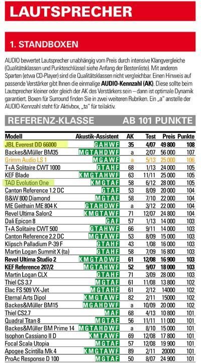

Tylko jest zasadniczy błąd na na załączonym rankingu jest podstawowy, najtańszy model TAD Evolution One a nie TAD Reference One, który zresztą teraz jest już w wersji mkII. Na innym forum czytałem szczegółowe porównanie gościa który jest fanem obu kolumn.Bardzo lubi Everesty i topowe TADy wtedy jeszcze mkI również. Porównywał szczegółowo poszczególne aspekty i w finale wygrał TAD ale Everest też ocenił jako super kolumny.Może znajdę ten opis.
Sylwester, on (Glareskin) przecież odpisał na ten wpis dotyczący porównania TAD Ref 1 z Everest DD66000, bo sam również obu słuchał i wyraził swą opinię, jakże zgodną z moją :-)

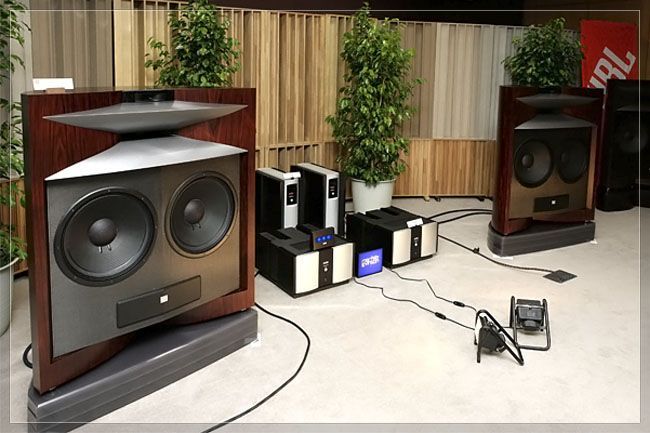

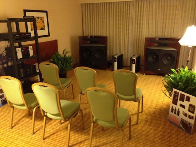

Setup : JBL DD66000 with FM Acoustics 115, FM Acoustics 266-MKII, Boulder 1021 and EMT 930st
Setup : Transrotor Tourbillon FMD with FM Acoustics 223, FM Acoustics 255-MKIIR, D'Agostino Momentum and JBL Everest DD67000
I filmik z drugim zestawieniem :
Rocky Mountain Audio Festival 2013 (October 11-13).
''JBL was showing its top-line $75k Everest DD67000 horn-loaded loudspeaker driven (‘natch) by Mark Levinson electronics. It sounded swell, but more interesting (because newer) was the JBL M2—a compression driver two-way with a uniquely sculpted waveguide horn. Its $40k price tag includes a DSP crossover and Levinson amps. The sound was good—exceptional actually—with terrific midbass despite a little added room boost and a very good blend between its woofer and tweeter. Rich, dark, chocolaty in tone color and exceedingly fast and hard-hitting it is another speaker that someone on this magazine ought to review.''

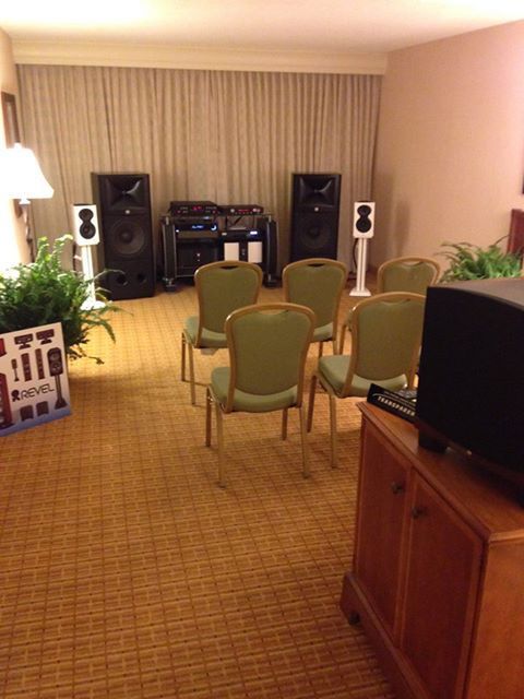

''M2'' w piątce najlepiej grających systemów, wedle opinii osób słuchających tam na miejscu.
System 2 = JBL M2 Master Reference Monitor with Mark Levinson No.532H, Mark Levinson No.532, DSP crossover, Mark Levinson No.326S, Mark Levinson No.512, and Transparent Audio.
Frank Filipetti Discusses The JBL M2 Master Reference Monitor

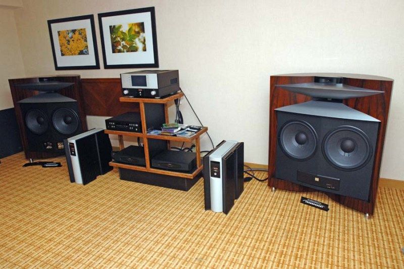

Rok temu, podczas RMAF 2012 najlepszy dźwięk wystawy z Everest DD66000 zestawionymi z elektroniką Mark Levinson No.53, Mark Levinson No.502, Mark Levinson No.512. Oba kondycjonery i całe okablowanie Transparent'a.
''Here, by contrast, the sound was some of the best solid-state sound I heard at the show. Together, the chain produced a wonderful, big presentation in which lively, beautiful highs mated with impressively deep, admirably solid percussion.
“Bass lovers will have a field day,” I wrote in my notes of a system in which the entire spectrum of sound seemed of one very satisfying piece.''
A w tym roku Everest DD67000 i jeden z najlepszych dźwięków wystawy.
''The bass was also quite impressive as one might expect with four 15 inch bass drivers! One of the better sounding systems at RMAF 2013.''
System 1 = JBL DD67000 with Mark Levinson No.53, Mark Levinson No.52, Mark Levinson No.512, Transparent Audio Cables, and Transparent PowerIsolator Reference Power Conditioner.
Nowy DD67000 na pewno jeszcze bardziej jest dośrubowany na całej linii pod względem wyrazistości, otwartości, rozdzielczości, szybkości, neutralności. Znakomita dynamika i precyzja stereo to już standard dla każdego DD.
W Japonii DD67000 na ''Tokyo International Audio Show'' były inaczej zestawione, prawdopodobnie grały w Bi-amping'u z dwoma stereofonicznymi wzmacniaczami Mark Levinson No.532 – ewentualnie razem z monoblokami Mark Levinson No.53
Nawet standy mają do Everestów, za którymi to na całej szerokości ustawione są rozpraszające ustrojstwa/panele akustyczne i jakieś drzewka.
I jak tu porównać warszawskie galerie z sufitami podwieszanym i ścianami kartonowymi hehe – one na jedną gwiazdkę nie zasługują, z taką akustyką. Ta Galeria 1 typu oktagon, również do nich się zalicza.
Co innego sala balowa w Imperial Hotel Tokyo :-)
Albo jeszcze lepiej na wolnym powietrzu grać z Everest'ami :-)
No tak ale nie jesteś obiektywny. Duże sale balowe i inne tego typu są też w Polsce. A przeciętne a nawet luksusowe mieszkania japończyków są relatywnie małe więc szału tam nie ma. Wstawianie takich Everestów do pokoju 25m2 jest możliwe ale to średnia opcja a tam 25m2 pokój to już spory pokój. Poza tym na początku jest napisane, że JBL M2 są nowsze niż Everesty i zagrały lepiej od nich, mimo że mają cenę prawie o połowę niższą.
Może to też ciekawa opcja.
A tu ciekawostka z tego samego opisu..."The Focal/Soulution combo, which has won Best Sound of Show Awards"

Tak patrząc na system, zestawienie prezentuje się następująco :
Mark Levinson No.31.5 Reference CD transport
Mark Levinson No.36s D/A Converter
Balanced Audio Technology VK-52SE preamplifier
Balanced Audio Technology VK-600SE / VK-655SE power amplifier
JBL Project Everest DD66000
