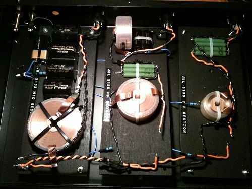

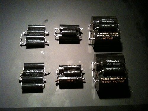

Jutro przyjdą Audyn Cap Plus i Mundorfy Supreme.
Na 2x 3.3uF które są równelegle zostawiłem CrossCapy. Usunąłem tez ten kawałek QEDa który dałem jako zamiennik bo zabrakło mi wtedy 9497 :-)
Zaloguj się, aby zobaczyć treść (możliwe logowanie za pomocą ) Edytowane przez Marek.S
Po wstawieniu nowych Audynów i Mundorfów, daj im pograć kilka dni i napisz jak zmiany – co tam słyszysz z nowi kondami w pierwszym i późniejszym etapie.
Bez względu, czy równolegle, czy szeregowo, to i tak każdy komponent znakomicie słychać, gdzie on by nie siedział, więc i tych 2x 3.3uF również musisz się pozbyć!
No nie, w dolnoprzepustowym dla driverów 2450J zostawiłeś CrossCapy, a w tym miejscu musisz mieć jakieś debeściaki :-)
...chyba że zostawiłeś je tymczasowo, aby później uderzyć z grubej rury ;-) w hybrydowe Duelundy CAST Cu/Ag z CC 27V :
...tylko brać, masz 3.3uF/100VAC za $583.00/szt., a dla Ciebie potrzebne cztery.

Każdy głośnik idzie oddzielnie, z tyłu w kolumnie są 4 osobne wejścia.
Ten Belden z wyglądu nic specjalnego, ot zwykła pleciona sznorówka z ocynowanej miedzi ale gra to świetnie.
Jedyne co to nie radzi sobie z przenoszeniem prądu do 2235H jest zbyt cienki (2x1.5mm2).
Na bas mam Supra PLY3.4, również ocynowana miedź ale duuużo grubsza.
Jeśli te 3.3uF Audyny są większe to i tak się wyłożę bo wszystko jest zrobione na wymiar pod crosscapy :o)
Może lepiej zrobić małą herezję i na 2450J dać te Audyny a na 2405H zrobić Crosscapa + Supreme (3.3+0.33).

...coraz konkretniej :-) ... i jak ładnie się rozrosły :-)
Kondy przyszły ale w życiu tego nie zmieszcze w tych obudowach, te Audyny są ogromne.
Wcale się nie wyłożysz, a Audyny włożysz, gdy zwrotnice w 3-ech osobnych obudowach złożysz :-)
Jak masz teraz w jednej obudowie filtry dla: MF / HF / UHF, to zrobisz to samo w trzech, co na obie strony da Tobie łącznie 6 zewnętrznych zwrotnic. Maksymalna separacja i maksymalny profesjonalizm :-)
No i same korzyści, przestrzeń, swoboda, w montażu komponentów i nie tylko.
Belden'y od strony zwrotnic możesz przylutować na stałe, aby nie kupować 24-ech miedziano-rodowanych terminali/zacisków dla 6-ściu zwrotnic. Chyba że chciałbyś mieć wygodę w podłączaniu różnych przewodów, to wtedy co innego.
Kupując nowe kondy zamierzałeś dla 2405H dać: 2 x 2uF Audyn Cap Plus, i 2 x 3.6uF (2 x 3.3uF Audyn Cap Plus + 2 x 0.33uF Mundorf Supreme) – faktyczne wartości to 1uF i 1.8uF bo gra z CC :-)
Zostały 2 x 3.3uF CrossCap przy 2450J. Gdy już się osłuchasz z tym co jest, możesz zrobić tak jak napisałeś i dać te Cap Plus dla 2450J, tyle że wtedy 2405H ucierpią z CrossCap'ami. Najlepiej abyś posłuchał jednych tu drugich tam i na odwrót, wtedy będziesz wiedział jaki mają wpływ na brzmienie w danym pasmie.
Nie licząc MF, to ostania para CrossCap'ów ,których i tak prędzej czy później się pozbędziesz :-)
Edytowane przez atlon11
Jupitery do zwrotnic (100V) maja całkiem znośne ceny jak na duże pojemności. gdybym potrzebował zwrotkę na średnicę czy dół najprawdopodobniej skorzystałbym własnie z nich:
Pozdro

Czemu nikt mi nie powiedział że mam źle zrobione zwrotki pod 2450J? :-)
Cewka .47mH ma być w szeregu a u mnie jest równolegle, ale gafa...dopiero teraz to zauważyłem.

To mała cewka, w dodatku na samym końcu toru dlatego pewnie nie było tego tak od razu słychać.
Bo tak jak powiedział Cybant, nikt nie podejrzewał Cię, że możesz walnąć taką gafę, mając schemat i zwrotnice (na żywo) przed oczami :-)
W dolno-przepustowym cewka 0.47mH w szeregu i kond 1.65uF* równolegle, a Ty dałeś cewkę i kond równolegle dla 2450J :-)
* 3.3 + 3.3 szeregowo = 1.65 z CC
Od razu, to można było nie zobaczyć ze zdjęcia, bo na ścisku maksymalnym - patrzą ogólnie jaka cewka/kond/rezystor - kto tam zagląda w detale jak nie pytasz. Gdybyś przestronnie, bez ścisku, podłączył tą cewkę i kondy to połączenia byłoby bardziej widoczne, w osobnych obudowach dla HF.
Na średnicy (MF) w dolno-przepustowym, przetestowałem multum różnego rodzaju cewek i wszystko słychać znakomicie, a wybrałem swoje hybrydowe cewki, które wyrżnęły wszystkie inne na średnicy! ... Łącząc równowagę i detal jak żadne inne.
Dalej jest gdzieś metaliczny przydźwięk na górze którego za cholerę nie mogę się pozbyć....Nie wiem czy to końcówka czy przedwzmacniacz albo może kable AQ.
Proste, Twój system się gubi i nie wysterowuje danych częstotliwości. Nie dasz rady idealnie wysterować 4343ASF, to co by było gdybyś miał wieżowce Westlake Audio Tower SM-1 :-)
