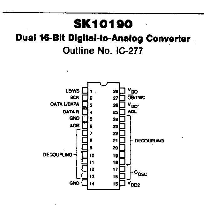

Obudowa jak obudowa, ale ciekawe skąd był krzem i jakich selekcji można się spodziewać.
Nie wiem czy Kol. Muzg coś podejrzewał czy przeczuwał, że akurat przy SK10190 zabrał głos, jeśli tak, to intuicja nie zawiodła.
Oczywiście nie wytrzymałem i musiałem włożyć SK10190 w podstawkę aby posłuchać. Od razu słychać, że jest to inne granie niż NTE2057. Dla SK10190 zdecydowanie "ziemia nie jest płaska", poza tym same plusy we wszystkich aspektach. Nie wiem czy to jest odpowiednik TDA1541 czy TDA1541A. Moim zdaniem "selekcja" to taki TAIWAN+, więc porównując do zwykłego TDA1541A (HSH) - zdecydowanie, gdyby to ode mnie zależało - dałbym co najmniej S1 (nie wiedząc jak brzmi S2).
Miłe, niespodziewane zaskoczenie. Dużo precyzji i energii, przyjemnie się słucha.

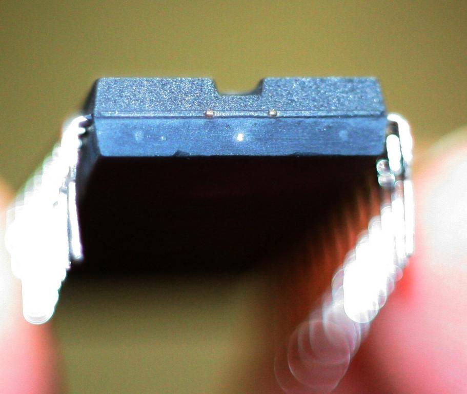

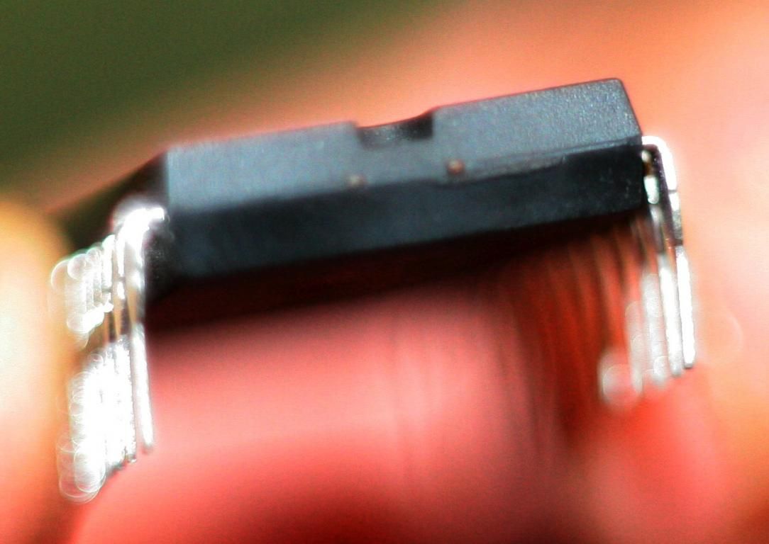

A propos krzemu siedzącego w kostkach TDA1541(A) i jego lepszej lub gorszej jakości (albo tego skąd pochodzi) wpływającej na dźwięk {skądinąd ciekawy temat - mógłby ktoś go rozwinąć} --> pokażę co prawie wystaje z boku przetworników rodziny TDA1541(A). Otóż wystają ze środka trzy druciki, no może nie wystają ale są widoczne na równi z obudową. Trzy......oprócz SK10190 gdzie sa tylko dwa.
Od lewej TDA1541A (HSH), NTE2057, TDA1541A Taiwan i na końcu jako czwarty i piąty SK10190. Fachowcom na pewno fakty te coś mówią, mi niewiele oprócz tego, że SK10190 z zewnątrz wygląda na wykonany inaczej niż reszta.

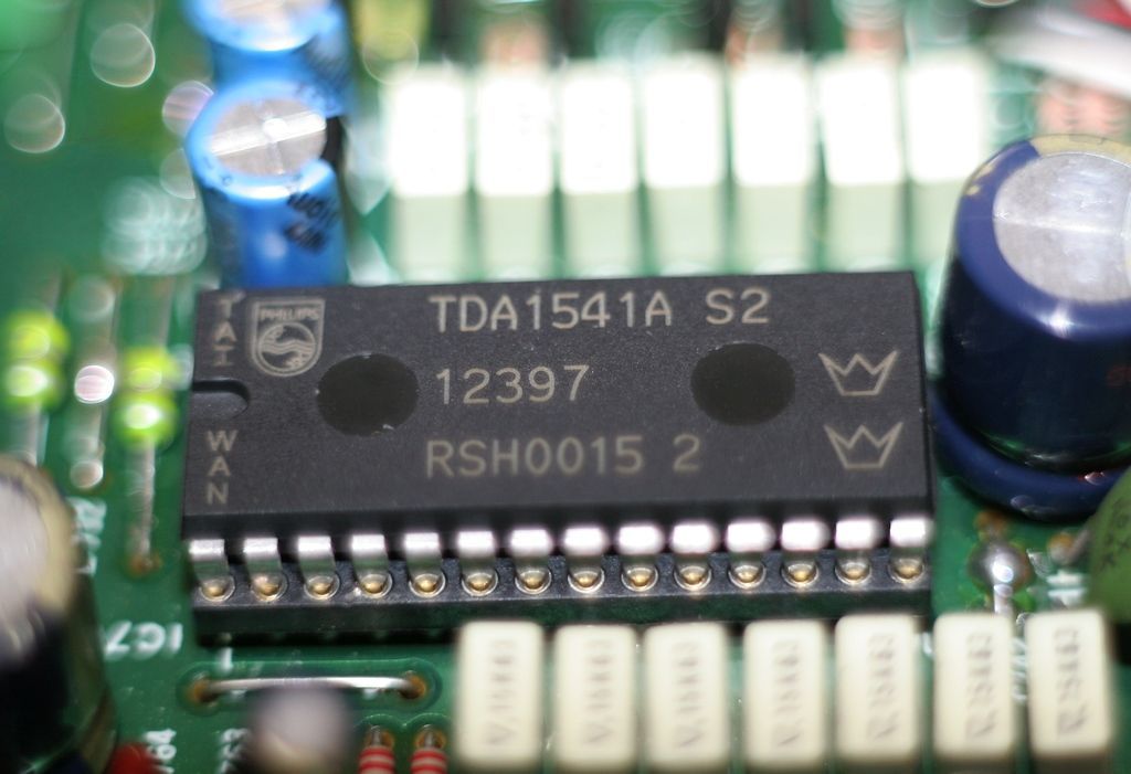

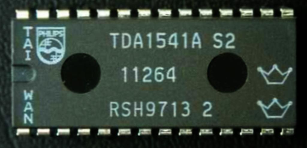

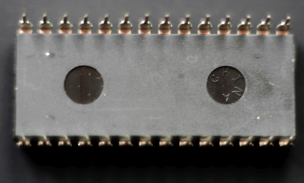

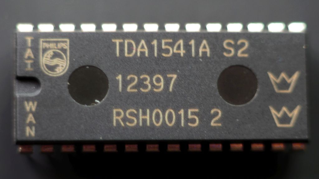

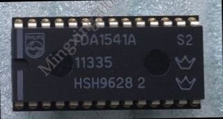

Kopia TDA1541a S2, którą dzisiaj przedstawiam od oryginału odróżnia się inną czcionką i kolorem napisów, kształtem koron oraz wytłoczonym na rewersie w jednym z okręgów napisie CHINA. Już po tych cechach nikt rozsądny nie potraktowałby tego scalaka jako oryginał. Wygląda więc, że jest to niezależna produkcja wg poznanej i zastosowanej przez producenta technologii z nielegalnym użyciem nieautentycznego loga Philipsa.
Proponuję traktować takie chipy, jak bootlegi w płytach ;) Nielegalne, ale rzadkie i poszukiwane, bo mogą nie być drogie a być dobre. Nie wiadomo kiedy wyprodukowano te przetworniki - oznaczenia i seria sugerująca rok 2000 może być myląca, ale nie musi.
Dźwięk wg mnie jest porównywalny do SK10190 z tym, że jest ciut gładszy, minimalnie szlachetniejszy.
Bezsprzeczny używany oryginał TDA1541 S2 to wydatek podobno 400-500 euro. Może kiedyś będę miał okazje porównać go. Jak ktoś ma taki i jest z Mazowsza, a chciałby pożyczyć lub wymienić się do odsłuchów na dzień -dwa, to proszę o kontakt.
Na pierwszym zdjęciu oryginał (zdjęcie z sieci), na kolejnych bootleg TDA1541A S2 :)

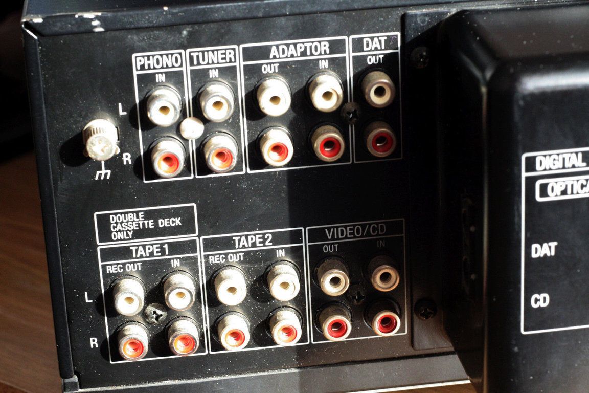

Jeśli jest ktoś z Kolegów zainteresowany sprawnym, oryginalnym wzmacniaczem Sony V7700 w celu uruchomienia dla siebie samodzielnego daca z TDA1541(A) i filtrem Sony z pierwszej części  tego wątku (tj. to co uczynił kol. Holgin) - to zapraszam na priva - mam na zbyciu drugi oryginalny taki wzmacniacz, który nabyłem kiedyś na zapas w razie potrzeby wymiany części itp. (na szczęście nie było takiej potrzeby) - cena przystępna. Również gotowy, sprawny egzemplarz z niniejszego wątku uruchomiony przez kol.Holgin (bez TDA1541) - unikat -  może pójść w dobre ręce. Zapraszam zainteresowanych.
Powyższe -  czynię tylko ze względu na pewne nieoczekiwane zmiany życiowe.
Świetna poglądowa galeria (nie moja) dot. TDA1541(A):
www.maxdat.eu/_galeria/Foto%20TDA1541.html
Dac na filtrze Sony z niniejszego wątku (po ostatnim powrotnym odsłuchu po dłuższej przerwie i po niestety koniecznej sprzedaży lampowego daca na TDA1541A z innego wątku Holgina) - zostaje u mnie i nie jest na sprzedaż. Aktualna jest jednak nadal oferta sprzedaży sprawnego "dawcy" dla uruchomienia we własnym zakresie, lub z pomocą kol. Holgina :) tego daca - czyli wzmacniacza Sony. Moge zagwarantować, że ktoś kto kupi ten wzmacniacz (on jest z oryginalną kością TDA1541) i uruchomi tego daca wg "przepisu z tego wątku" - na pewno nie będzie zawiedziony.
