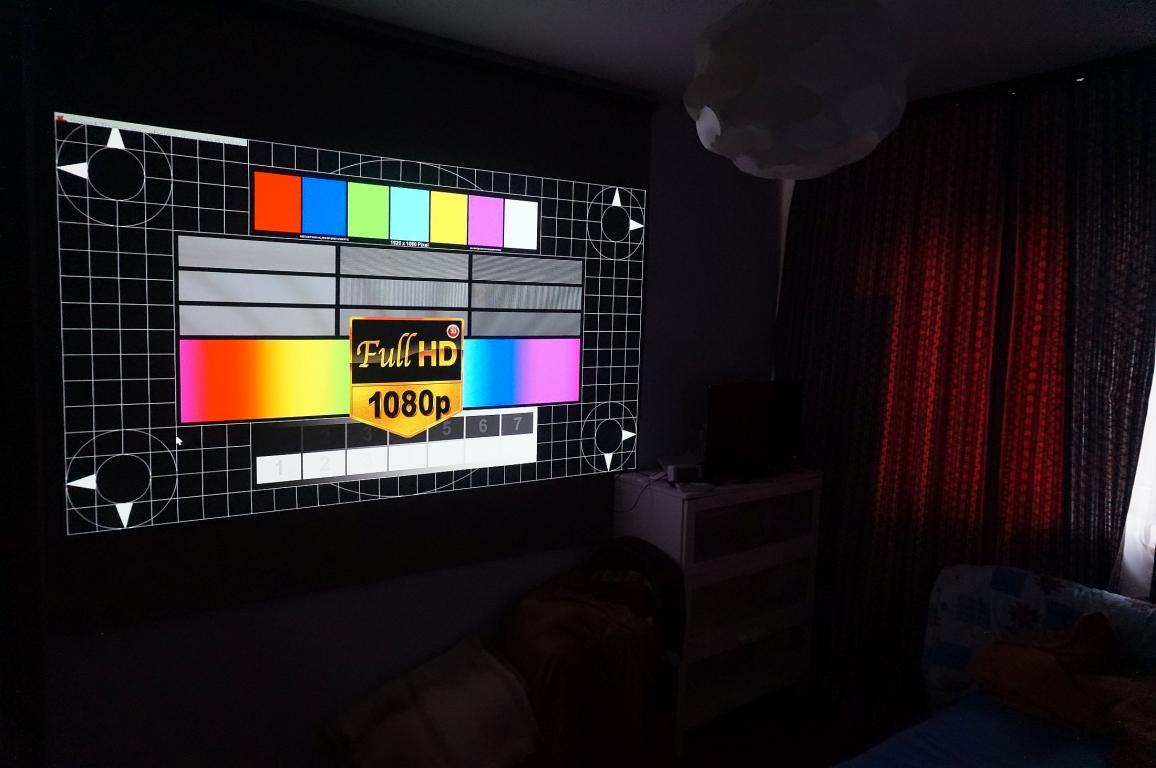

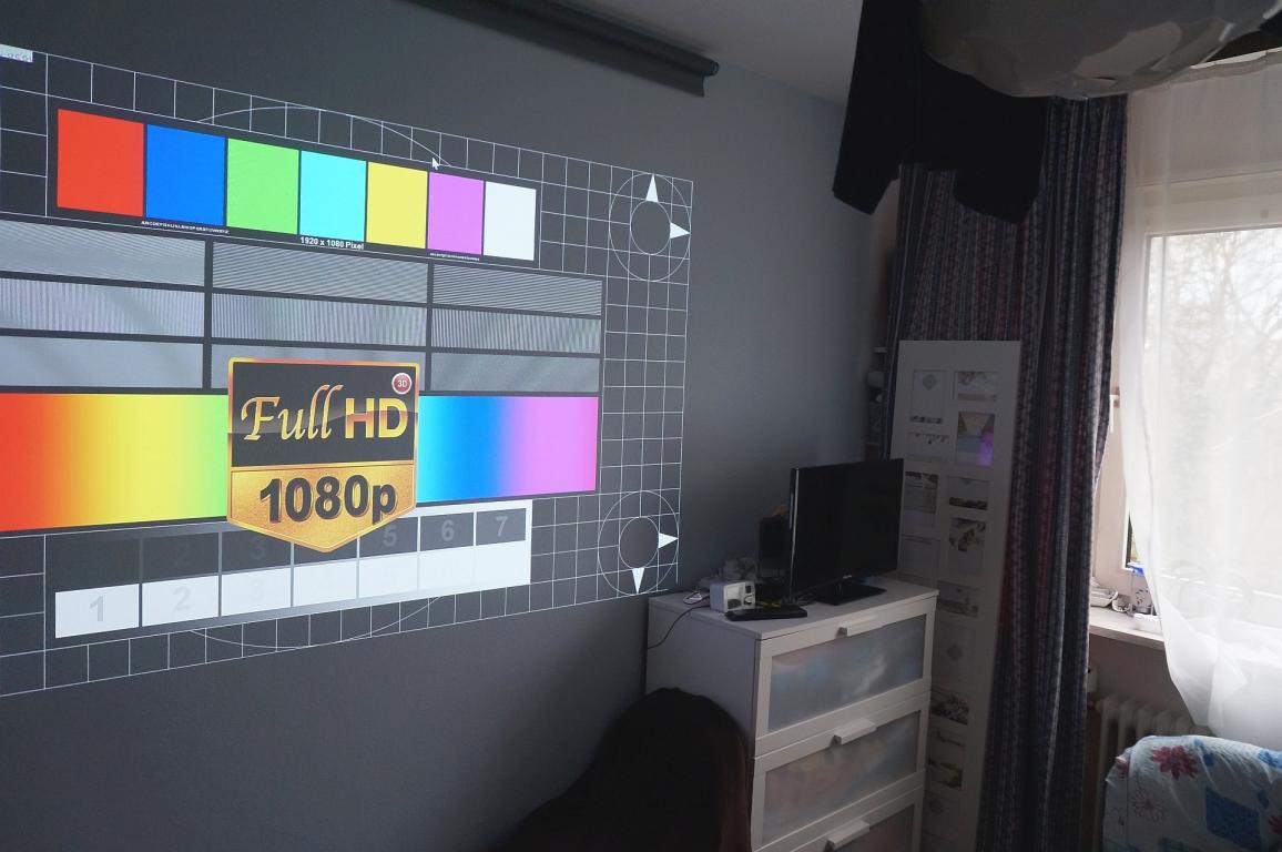

Filmików dzisiaj nie dam rady. Wklejam zdjęcia. Oczywiście pora jest wczesna i nie jest tak jasno a więc warunki dosyć korzystne do oglądania. Może znajdę chwilę po południu. Po południu owszem można oglądać przy odsłoniętym oknie tylko po co się tak męczyć skoro wystarczy zasłonić żeby uzyskać lepszy obraz. Wklejam również zdjęcia porównania białej kartki papieru do ekranu. Tutaj poprawa kontrastu szczególnie przy odsłoniętym oknie jest wyraźnie widoczna. Włączony tryb ECO.

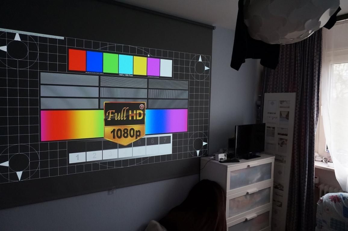

I na koniec zdjęcia zrobione o 13.30 przy całkowicie odsłoniętym oknie w słoneczny dzień. Kolor ekranu odpowiada mniej więcej temu co widać na zdjęciu a więc że nie jest czarny tylko szary. Pomaga zasłonięcie połowy okna. Na drugim zdjęciu różnica w kontraście między ciemnoszarym ekranem a białą kartką papieru przy tym oświetleniu.
Oczywiście tryb ECO.
Czyli dokładnie widać że o tyle ile ekran przyciemnia czerń to także przyciemnia biel .... i biel na ekranie to nie biel tylko szary... wystarczy porównać biel z kartki i biel z ekranu....kontrast między bielą i czernią na kartce może być podobny jak na ekranie (rolecie)....
Natomiast jednym z fenomenów ekranów ALR jest to , że mają ciemniejszą strukturę ( niż zwykłe białe ekrany) co skutkuje głębszą czernią ale mają też biel jak w przypadku zwykłego białego ekranu....

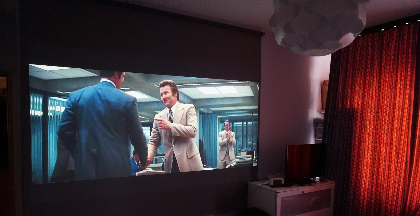

No i naprawdę na koniec zdjęcie pierwszej lepszej klatki z filmu. Przy różnym oświetleniu czyli odsłonięte okno, odsłonięte do połowy i zasłonięte okno.
Ale to przecież nie jest żadne odkrycie. Ekrany ALR ponieważ są odblaskowe podbijają jasność białego nie podbijając jasności czarnego. Podstawowe pytanie tylko czy biały na ekranie z niskim gainem jest na tyle jasny żeby nie miało się dyskomfortu. Jak widać na zdjęciach w jasny dzień trzeba zasłonić okno żeby można było w miarę komfortowo oglądać. Przy ekranie białym zasłanianie okna nic by nie pomogło. Oczywiście taki ekran nie ma jakości dobrego ekranu ALR ale kosztuje ułamek jego ceny. Jeżeli teraz spełni się parę warunków czyli wystarczająco mały ekran, wystarczająco jasny projektor, częściowe zaciemnienie pomieszczenia to można uzyskać całkiem przyzwoity efekt w stosunku do wydanych pieniędzy. A czy to komuś wystarczy czy nie niech sobie oceni ze zdjęć. Jeżeli o kontrast i jasność to zdjęcia dosyć dobrze oddają końcowy efekt. Jeżeli chodzi o ostrość i kolor to niestety aparat nie jest w tanie tego oddać. W rzeczywistości jest lepiej.
Dodam że czy coś odbierane jest jako szare czy białe zależy nie od absolutnej jasności ale od kontrastu elementów jeżących obok siebie. Czyli to że w pewnym oświetleniu biały będzie odbierany jako szary nie znaczy że tak samo będzie gdy okno się zasłoni. Porównaj sobie jasność białego na ekranie z kolorem sufitu. To że ty odbierasz biały jako szary wynika jedynie z tego że są elementy na w obrazie które są jaśniejsze od białego.

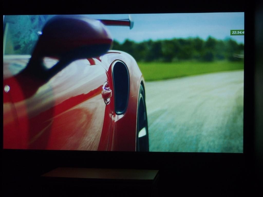

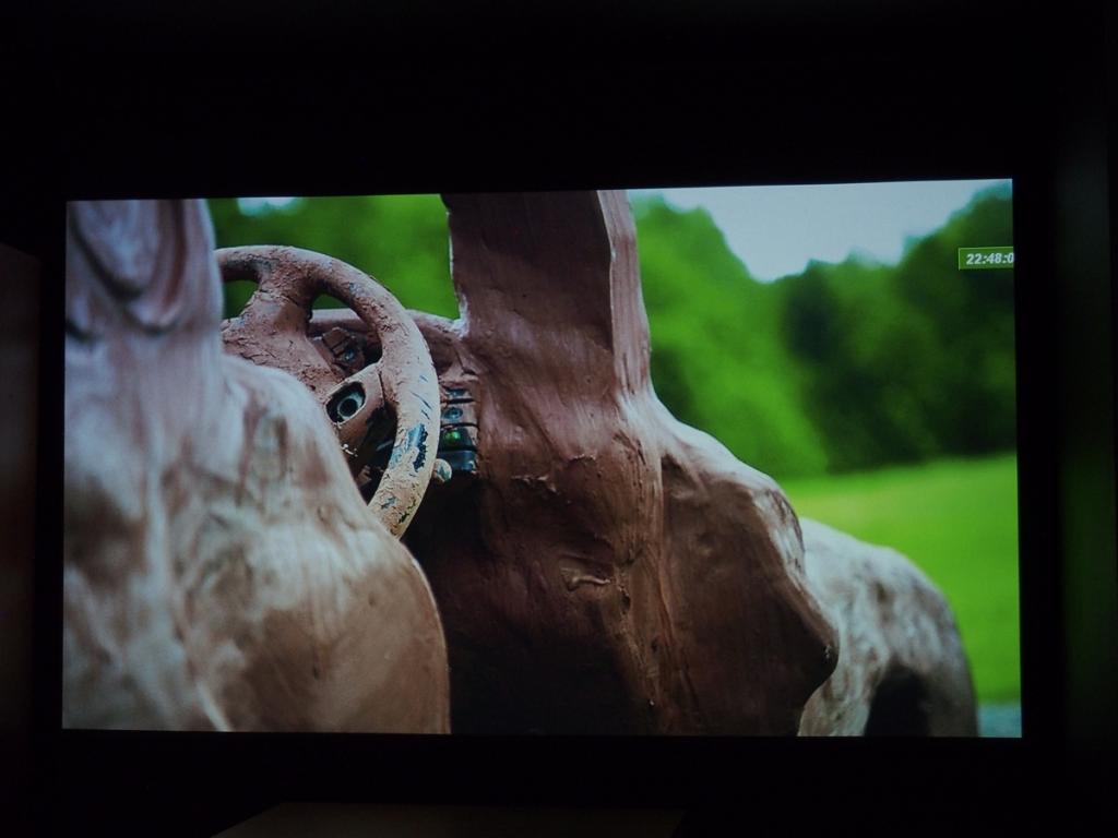

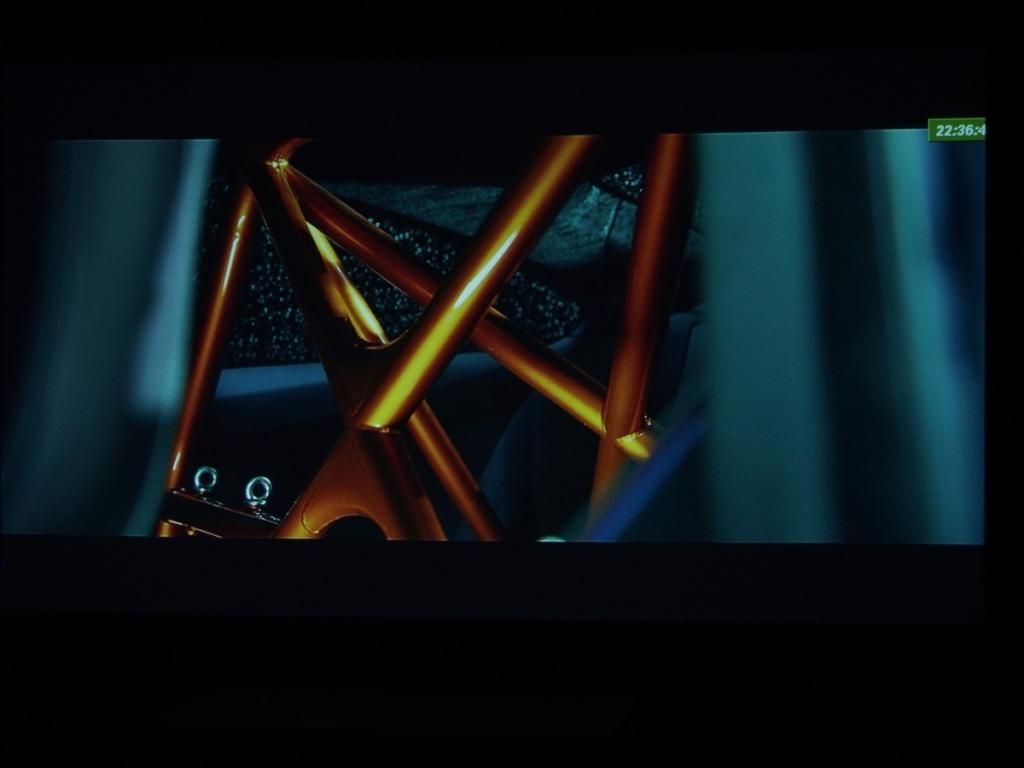

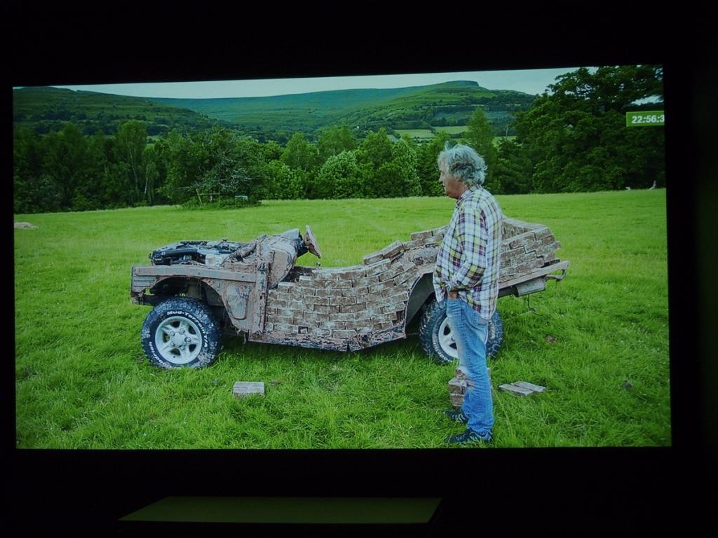

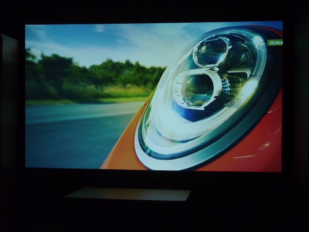

wrzucam kilka zdjęć - nie mam pojęcia jak to będzie u Was wyglądało -
- dostałem "exmisje" na domek letniskowy -
będę tu jakiś dłuższy czas - to zabrałem proja i jakieś głośniczki
źródło po hdmi - laptok albo nagrania z kablówki
proj - jak w o mnie hd redy 720 staroć
- spostrzeżenia - ten hc 1500 jest na granicy jasności w trybie low -
a nie chce standard bo trochę dla mnie za głośny
- pokój zaciemniony
- po prawej obudowany komin pomalowany na czarno
- od góry pas czarnego - niecały metr
- po lewej szafka która musi tam zostać
- ekran mam 2 m - obraz rzucany z najbliższej możliwej odległości żeby światła nie tracić
- zdjęcia z ręki - gdybym miał statyw - byłoby lepiej - ogólnie w porównaniu ze ścianą
- to nie ma porównania - głębia obrazu i kolorów, "spokój" -
- warunek konieczny - proj o 2000 lumenów lub więcej bo może dla kogoś być za ciemno

A nie za ciemny ekran do twojego projektora? Jam mam w ECO tyle co ty masz normalnie i powiem szczerze wolałbym mieć włączony tryb normalny. Niestety projektor jest za głośny w trybie normalnym.
albo masz lepszy czarny albo masz lepszy biały
w tym wypadku - przynajmniej na zdjęciach - czarny wygląda dobrze, ale białego nie ma w ogóle (jak u Krzyśka) i jest za ciemno
ja osobiście wolę dobry biały i wyższą jasność kosztem dobrego czarnego
w scenie z białym, który jest dosyć jasny, źrenica się zmniejsza i odbierany poziom czarnego jest akceptowalny, choć tak na prawdę to - bardziej lub mniej - mleczny szary
do tego dołożyć podświetlenie z tyłu - jak w MagicScreen - i będzie wrażenie, że czarny jest czarny :)

U mnie nie ma problemu z białym. To że na przedostatnim zdjęciu tak wygląda to wina przede wszystkim tego że okno jest oddalone o ponad metr od ekranu. Postawiłbyś tam telewizor plazmowy to też byłoby takie mydło. Próbowałem oglądać na ścianie która jest dużo jaśniejsza ale do ściany nie ma powrotu przynajmniej przy Epsonie ale przy Benq też dupy nie urywało. Kontrast był wprawdzie zauważalnie lepszy ale nie wystarczająco lepszy. Dopiero roleta rozwiązała problem kontrastu. Po ciemku czerń na ekranie komputera nie różni się od czerni na ekranie projektora. Dupy nie urywa bo to LCD ale ogląda się komfortowo. U kolegi mili jednak przydałby się jaśniejszy ekran z powodu jasności projektora. Podejrzewam że sam lepszy kontrast projektora skompensowałby gorszy kontrast z powodu jaśniejszego ekranu.
Nie wklejałem jeszcze porównania z i bez rolety. Chciałbym tylko zauważyć że ściana nie jest biała ale trochę ciemniejsza od sufity a więc na białej ścianie byłoby jeszcze gorzej.

Krzyśku, ciągle wrzucasz zdjęcia zrobione w dzień przy odsłoniętym oknie. Kto tak ogląda obraz z projektora?
Ja tak oglądam. Zauważ że na lampie zawiesiłem czarne płutno żeby nie świeciła na ekran dlatego że oglądam przy zapalonym świetle. Nie lubię po prostu siedzieć w ciemnicy. Ja rozumiem że dla ludzie którzy mają biały ekran nie mają innego wyboru i po prostu tego nie rozumieją. Mi ogląda się lepiej przy zapalonym świetle i wcale nie ma potrzeby jego wyłączenia.
Możesz wrzucić takie samo porównanie zrobione wieczorem?
Spróbuję to zrobić ale nie będzie to miało żadnego sensu. Roleta ma gain poniżej 0,5 czyli że jak będę robił ze sztywnymi ustawieniami to albo bez rolety będzie prześwietlone i z roletą dobrze albo bez rolety będzie dobrze ale z roletą niedoświetlone. Przecież oko też ma źrenicę i dostosowuje się do warunku dokładnie tak samo jak robi aparat fotograficzny tylko że o wiele lepiej.
Dlatego właśnie robię zdjęcia w dzień żeby automatyka jak najmniej musiała przestawiać Porównaj sobie na Photoshopie jaki poziom mają sufit, komoda, ściana. Oczywiście tak czarny ekran musi zmienić trochę ustawienia. Jeżeli już miałbym robić z manualnymi ustawieniami to właśnie w dzień bo w dzień masz jakikolwiek punkt odniesienia w postaci ścian, przedmiotów i.t.d. Poza tym światło dzienna jest najtrudniejszymi warunkami dla projektora. Jeżeli ekran daje radę przy świetle dziennym to na 100% da sobie radę po ciemku.
Wierz mi że to co widać na zdjęciach wygląda mniej więcej tak samo jak w rzeczywistości.
