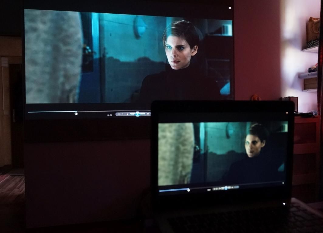

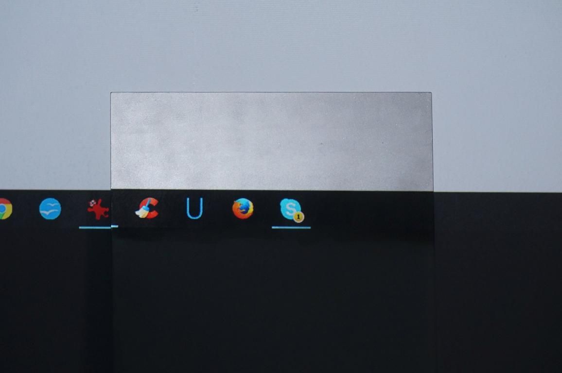

A więc mniej więcej określiłem gain rolety. Zrobiłem to w sposób pokazany na zdjęciu poniżej. Okazało się że nie jest aż tak ciemno. Roleta ma około 0,5.
A więc żeby uzyskać taką samą jasność jak na białym ekranie projektor musi mieć dwa razy więcej lumenów. Czyli jeżeli ktoś ma projektor 1500 lumenów to żeby mieć taką samą jasność na rolecie potrzebuje 3000 lumenów. BenQ BENQ TH681 ma 3300. W trybie Smart Eco nie jest tak bardzo głośny a niewiele ciemniejszy niż 3000 lumenów.

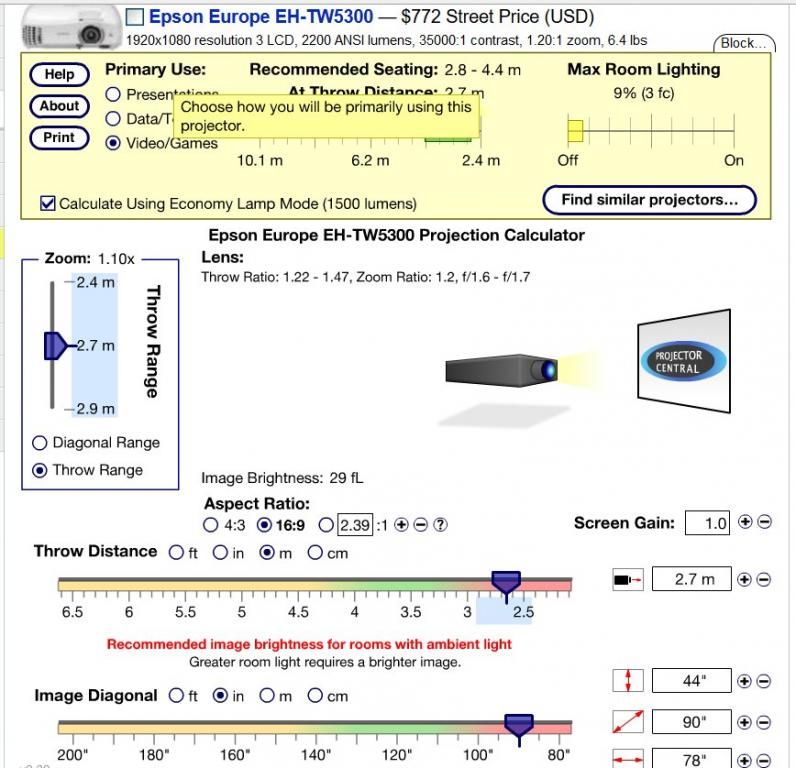

Sprawdziłem jak to jest z jasnością w moim przypadku przy pomocy kalkulatora. Zalecana jasność to 16fL, niektórzy twierdzą że lepiej jest przy 22fL a jeszcze niektórzy twierdzą że wystarczy 8 fL. Szczerze mówiąc nie wiem skąd ludzi biorą te liczby ale jest to nie istotne. Musiałem liczyć na gainie 1 i wynik podzielić prze dwa bo kalkulator nie jest wstanie policzyć dla gain niższego niż 0,7. Wyszło mi 14fL dla trybu lampy ECO dla ekranu 90 cali a więc dla rolety. Jak widać roleta sobie radzi. Potwierdza to też moją opinię że lepiej by było włączyć normalny tryb lampy bo wtedy uzyskuję jasność 21 fL a więc górną zalecaną jasność. Wtedy już nie ma się naprawdę do czego przyczepić poza oczywiście głośnością projektora.
Policzyłem też jakby bylaby jasność na MS przy 120 calach zakładając że MS ma gain 1.2 jak to znalazłem na stronie producenta. Wyszło mi że MS przy 1500 lumenach a więc w trybie ECO miałby 19 fL (roleta ma 14 fL) a więc byłby trochę jaśniejszy niż roleta przy 90 calach. Różnica nie jest duża ale jednak jest.

Może jeszcze inaczej. Porównanie jasności laptopa z ekranem IPS ustawionym na najjaśniejszy obraz z projektorem którego lampa pracuje w trybie normalnym. Normalnie wieczorem trochę ściemniam laptopa bo trochę razi. Niestety nie byłem wstanie ustawić ostrości na oba ekrany no ale to chyba nie jest potrzebne do oceny jasności

No cóż. Wziąłem papier fotograficzny który jest dosyć jasny, jaśniejszy od wszystkiego białego co mam i wydrukowałem na drukarce termosublimacyjnej pasy skali szarości. Następnie porównałem wydrukowany wzorzec z roletą.
Trudno powiedzieć jak to się do siarczanu baru ale nie sądzę żeby różnica była większa niż kilka procent zwłaszcza że to papier fotograficzny Canona. Owszem cała procedura obarczona jest dużym błędem ale sądzę że gain rolety mieści się w zakresie 4,5 a 5,5 bo roleta ma odcień paska który ma 50% szarości. Podstawowe pytanie na ile gamma na wydruku odbiega od wzorca bo tam mógłby się wkraść największy błąd.
Ale tu nie chodzi żeby z tego strzelać tylko mniej więcej oszacować.

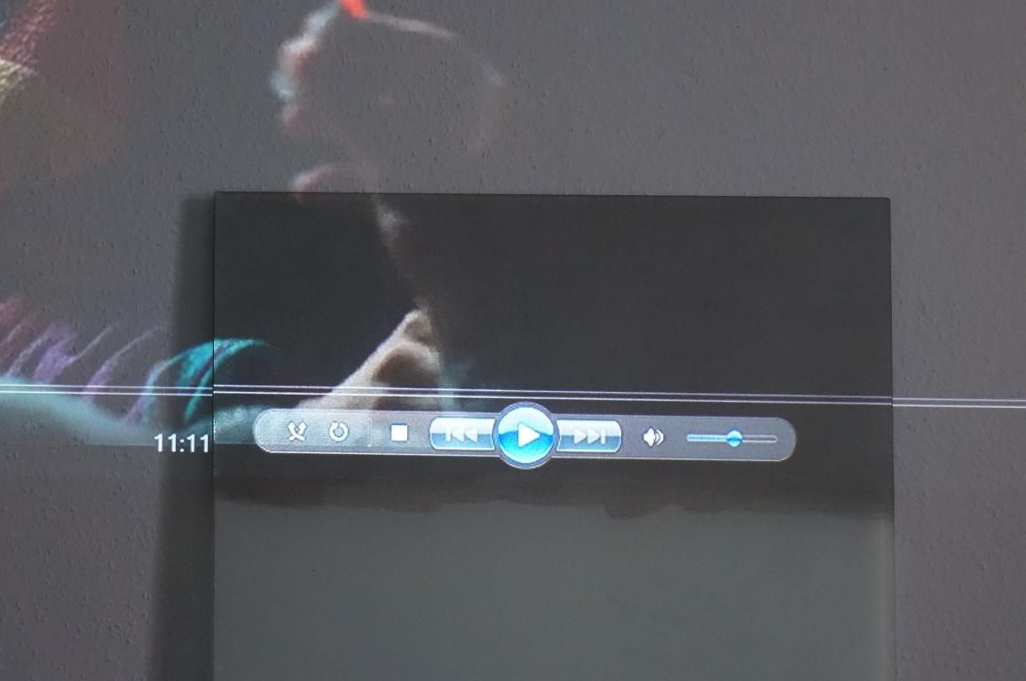

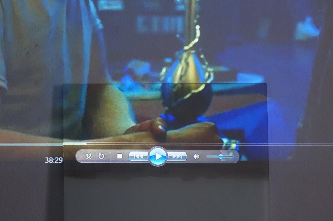

Próba na na matowym szkle. Zbyt duży odblask a więc musze pół na pół zmieszać z szarą farbą. Niestety dalej stuktura jest mocno widoczna chociaż nie aż tak bardzo jak na MDFie. Jak będzie mniejszy odlblask powinno być mniej widoczne.
I zdjęcie do tego.
A tak to wygląda na tle jasnej ściany(nie białej).
Myślę że cała sztuka polega na odpowiednich proporcjach farby szarej i srebrnej. Jak na razie to na pewno jest stanowczo za srebrna ponieważ ekran zmienia jasność nawet jak przesunę się o pół metra. Na pewno będzie miał paskudnego hotspota.
Jak się nie będzie tak bardzo świecił jak psu jaja na wiosnę to też nie będzie tak bardzo widać struktury. Przynajmniej tak mi się zdaje.
Tu widać jak paskudnego ma hotspota.
Najpierw spróbuję z szarą farbą pół na pół. Powinno pomóc.

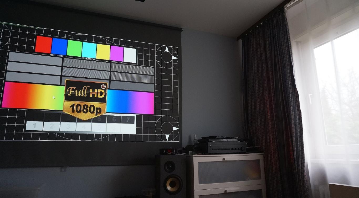

Przy tak ciemnym ekranie wcale się nie dziwię, że nie masz detali w cieniach. Jak ja na początku wyświetliłem obraz na prawie czarnej ścianie to ledwo cokolwiek było widać.
