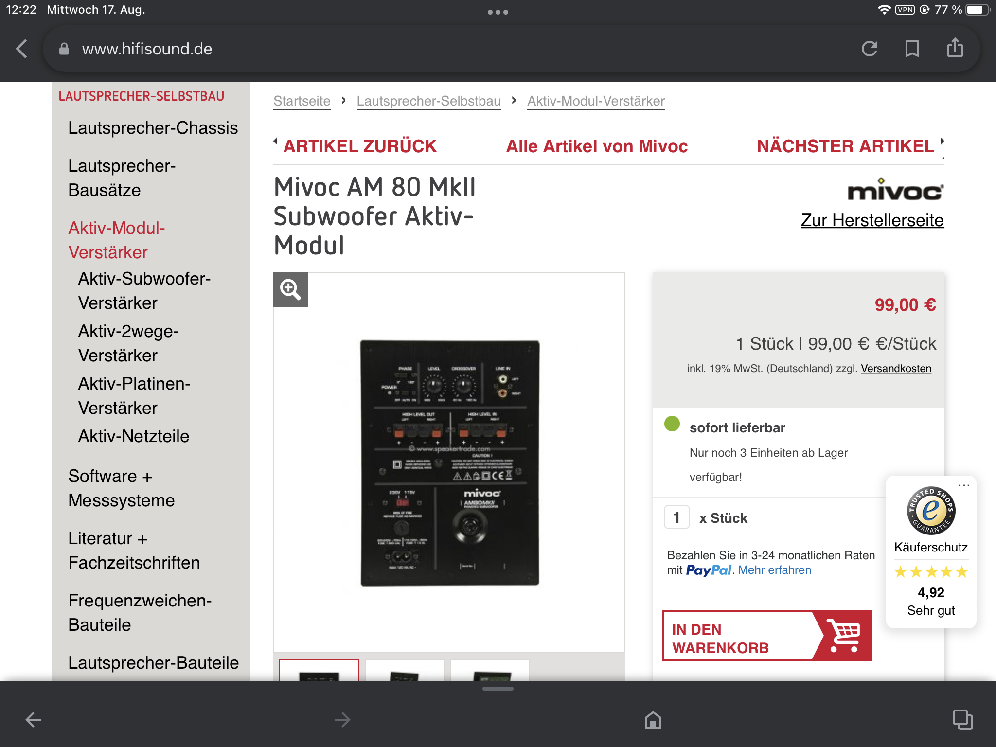

Panowie, może mi ktoś pomoże.
Już kiedyś o tym wspominałem, ale poradzono mi kupno nowego suba, a ja chce się podjąć reanimacji i dobrać tylko nowy panel. Im tańszy tym lepszy, zależy mi na wejściu high level in że zwykłego wzmacniacza stereo.
Taki pacjent:
Dałem go do naprawy, ale facet mi go dokumentnie zepsuł..a płytka od producenta kosztuje chore pieniądze.
Taki pacjent:
Monacor Sam 100D lub 200D chyba najtańsze

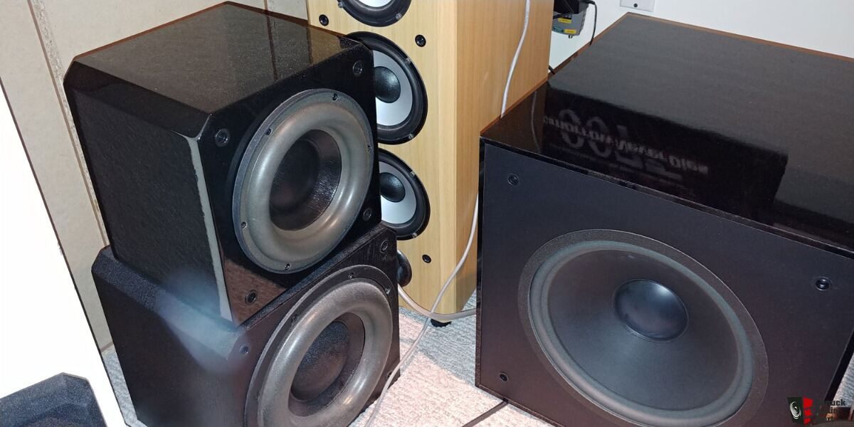

11 godzin temu, długi89 napisał:
Ale to nie ma burzyć ścian. 12’ to i tak za dużo…
może pojadę po tego hrs8 i go później dam znajomemu lakiernikowi by go przemalował na czarny połysk.. korc
Pisałeś coś o zasięgu 30Hz, tutaj celowałbym minimum w 10' bo odtworzy z mniejszymi wychyleniami, a co za tym idzie można liczyć na mniejsze zniekształcenia. Druga sprawa to jest obudowa zamknięta, więc sporo niedociągnięć na charakterystyce jest kompensowana przez wzmacniacz.  Mniejszy przetwornik im niżej ma schodzić tym więcej mocy idzie ze wzmacniacza i większe wychylenia produkuje przetwornik żeby utrzymać SPL na zakładanym poziomie. Mylne przekonanie, że to będzie burzyć ściany.

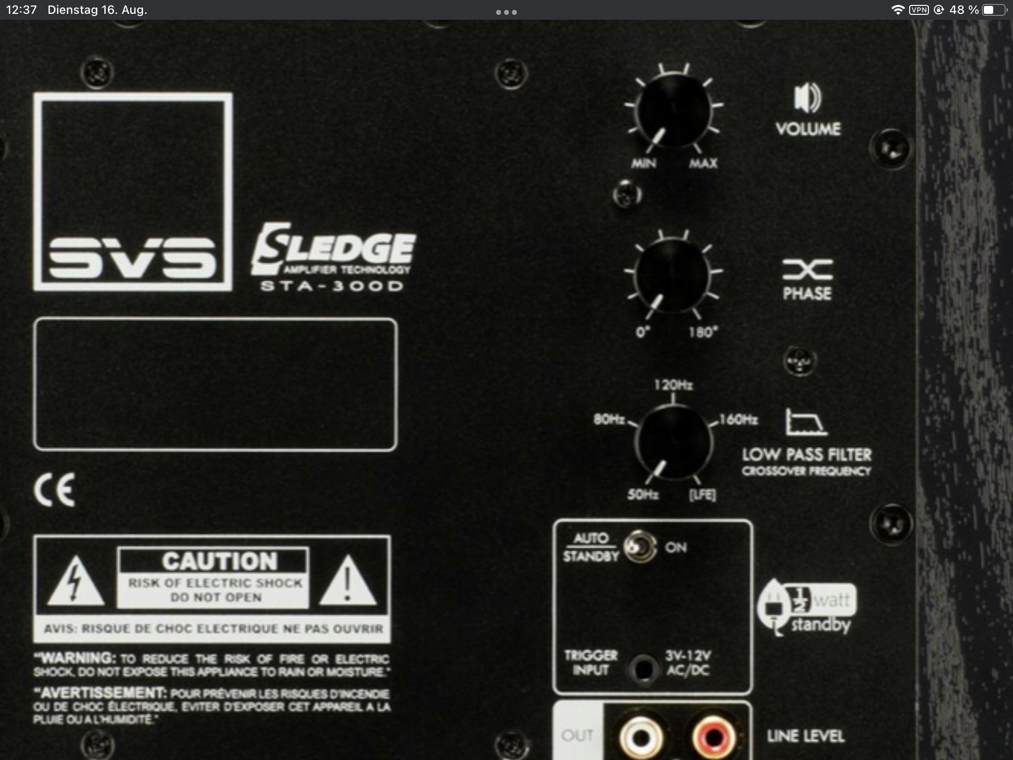

Skoro jest tak jak piszesz i małym subem nie uda się uzupełnić pasma od 30hz do około 45-50hz , wybieram w takim razie SVS SB12NSD za połowę tego co chciałem przeznaczyć… dodam tylko że chodzi o uzupełnienie czy dopełnienie tego co już i tak soundbar prezentuje tylko z małą skutecznością…
https://www.ebay-kleinanzeigen.de/s-anzeige/svs-sb12-nsd-subwoofer/2182661187-172-9485?utm_source=copyToPasteboard&utm_campaign=socialbuttons&utm_medium=social&utm_content=app_ios
Ale chyba nie ma wejscia glosnikowego
Ewentualnie Mivoc ( mam 3 takie)

55 minut temu, długi89 napisał:
To teraz już sam zgłupiałem😅 w który celować🤔
Ja nie zadecyduję za ciebie 🙂 Mogę tylko napisać co ja bym zrobił przy takich założeniach jak Twoje szukałbym suba z głośnikiem minimum 10' W przypadku sunfire, którego link wklejałeś różnica gabarytowa skrzyni pomiędzy 8" a 10" jest niewielka, więc gabaryty nie byłby problemem.
a i na 30stce to tez mala kocha przewaznie 13 cali
