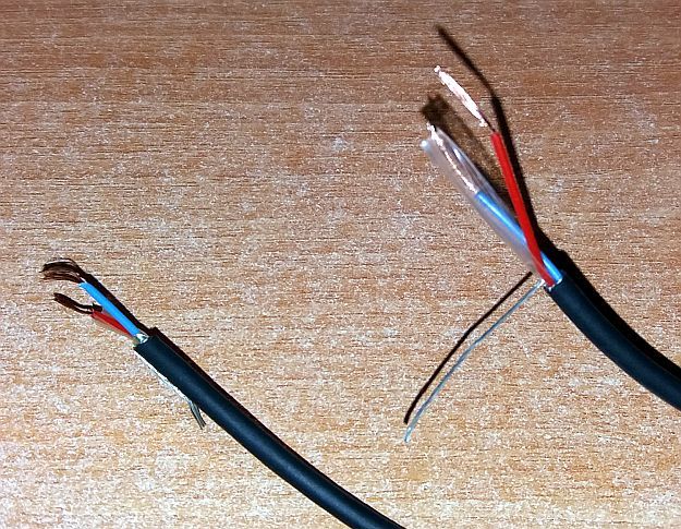

OK, pomiar przez diboxa wykonany. Ground lift pozwala mierzyć napięcie na zaciskach ZG bez pętli mas i uwzględnia się w ten sposób oporność całego kabla, a nie połowy. Sprzęt: Yamaha NS-10, końcowka NAD 216, dibox niestety behringer, więc szumi i pasmo średnie, ale pasywny jeszcze gorzej jeżeli chodzi o pasmo ;) W każdym razie spadek w dole w porównaniu do wczorajszych pomiarów to wina diboxa, nie jest ogromny i taki sam w każdym przypadku.
Zielony - napięcie na wyjściu wzmacniacza obciążonego ZG
Czerwony - napięcie na zaciskach ZG podłączonego 4m kablem 2 x 0,75mm2
Niebieski - napięcie na zaciskach ZG podłączonego 1,7m kablem mikrofonowym Klotz 2 x 0,22mm2, na zdjęciu poniżej
Jak widać, krótki nawet kabelek 0,22mm2 wprowadza zmianę poziomu na zaciskach ZG mniej więcej o 1dB (niby nic, ale zawsze) i co gorsza wprowadza duże zafalowania charakterystyki zależne od impedancji ZG. Na zaciskach wzmacniacza różnice wynoszą 0,1dB, "gruby kabel" zwiększa je do 0,3dB, cienki kabelek o długości dwa razy za małej (nie miałem dłuższego) zwiększa je do 0,7dB. Czyli trzymetrowy kabel głośnikowy 2 x 0,22mm2 wprowadza różnice napięcia na wejściu ZG o 1,5dB.
W tym konkretnym przypadku zestawów NS-10 podłączenie ich trzymetrowymi kabelkami spowoduje na 200Hz o 2dB niższy poziom w stosunku do zwykłego kabla, co oznacza dwie trzecie mocy w paśmie 200Hz przy tym samym sygnale wejściowym ;)

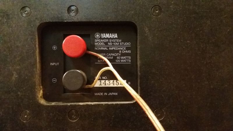

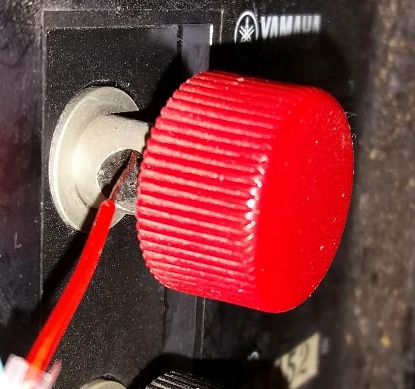

Wracając do kabelka - jak widać, zamocowanie kabelka 0,22 do NS-10 bez dodatkowych sztuczek nie jest takie łatwe, producent jakoś chyba miał na myśli grubsze ;)
