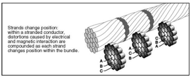

Znalazłem takie pogladowe rysunki w Audioquest cable theory.
