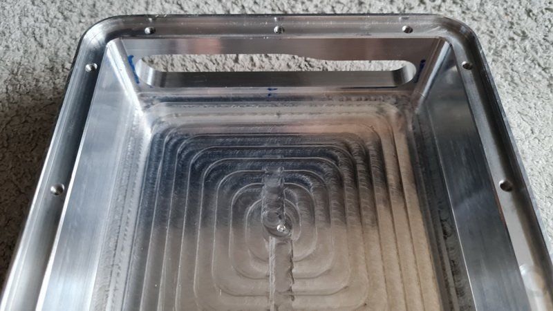

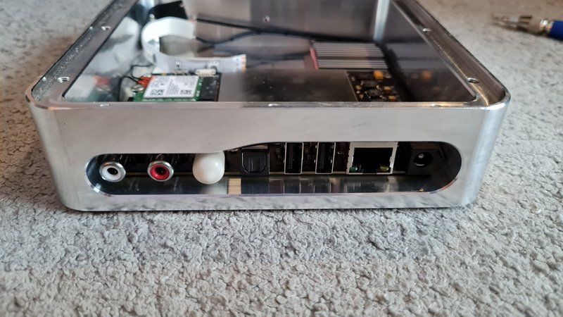

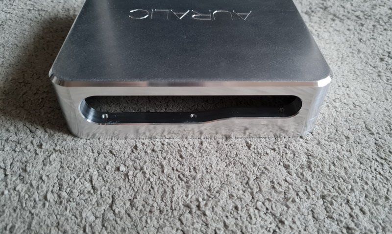

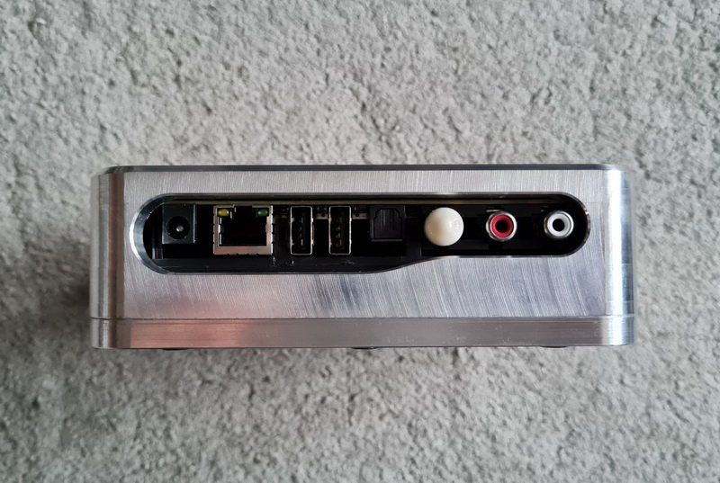

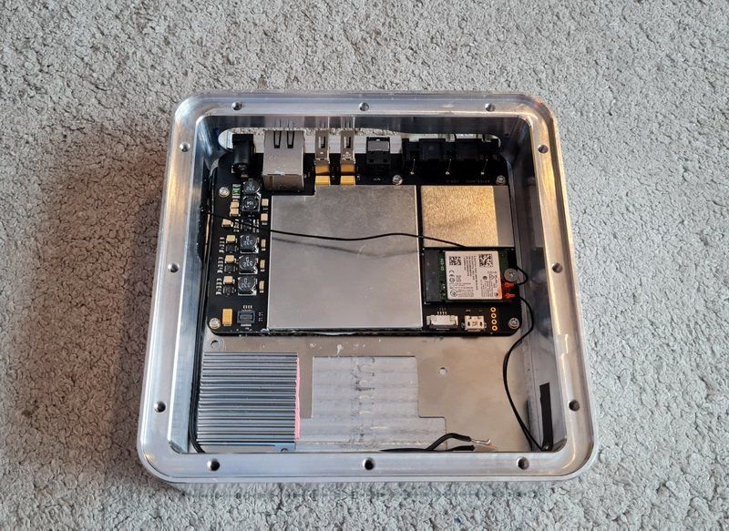

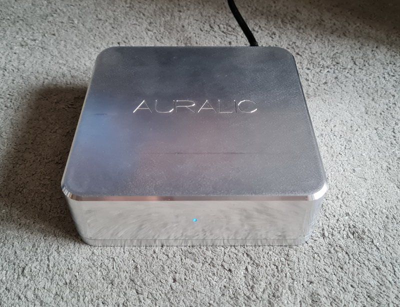

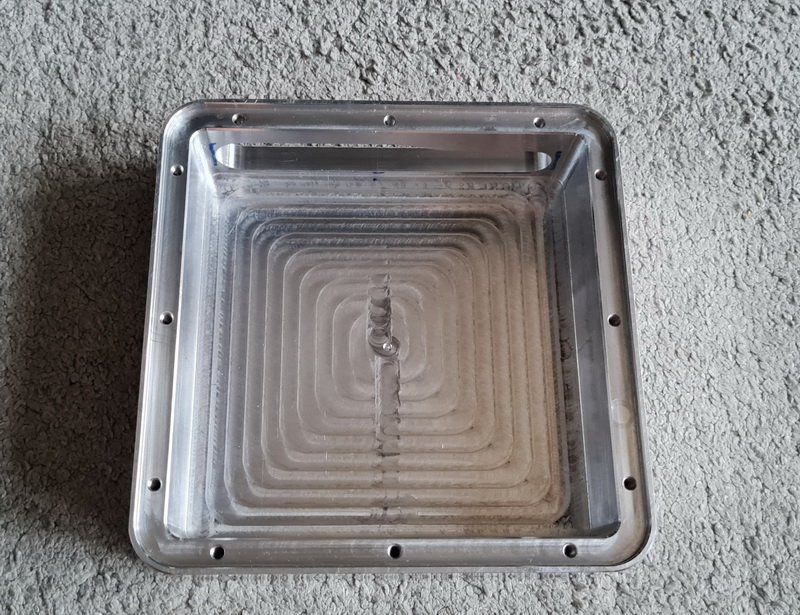

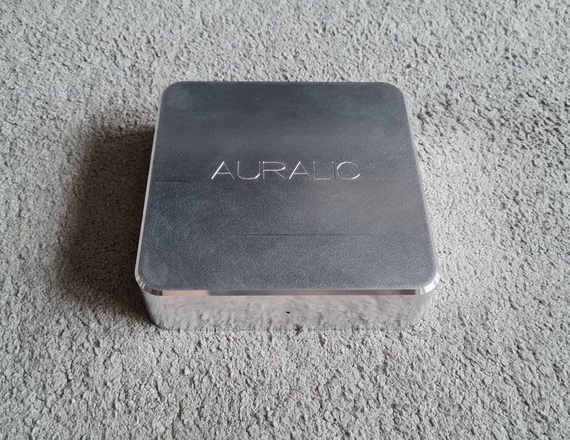

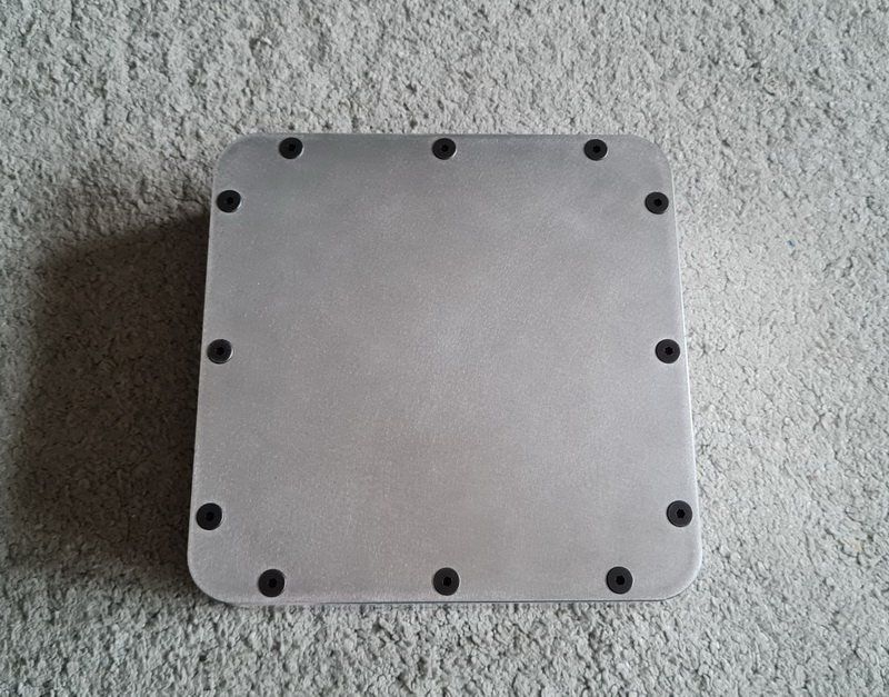

Korzystając z chwili wolnego, kolega "wystrugał" mi z aluminium lotniczego customową obudowę dla Auralic Mini.
Jako, że wszyscy wiedzą, że ten model Ariesa mocno się grzeje a jeszcze jak włożymy do niego dysk, to obudowa jest gorąca podczas dłuższej pracy. Obudowa została dokładnie pomierzona i wyszło to, co na zdjęciach. Założenie było takie, by proces przekładki był całkowicie odwracalny i tak też się stało. Ze starej obudowy została wykorzystana dolna klapka, w której jest mocowanie dysku.
Cała płyta główna odtwarzacza jest przymocowana do nowej obudowy pastą do procesorów komputerowych by jak największą powierzchnią oddawane było ciepło.
Obudowa robi w tym momencie za wielki radiator. Generalnie założenie sprawdziło się gdyż obudowa jest ledwo ciepła w porównaniu z oryginalną obudową. O dziwo działa nawet WiFi, z którego byłem w stanie zrezygnować bo korzystam z Ethernetu. Mimo, że jest to metal, WiFi działa :-)
Prace oceńcie sami.
Pozdr.
Fajne to.
Z odbojnikiem drzwiowym super- czyli nie tylko John Darko i ja używamy tego. Ja między obudowę a odbojnik wkładam plaster korka 2,5mm wysoki ?

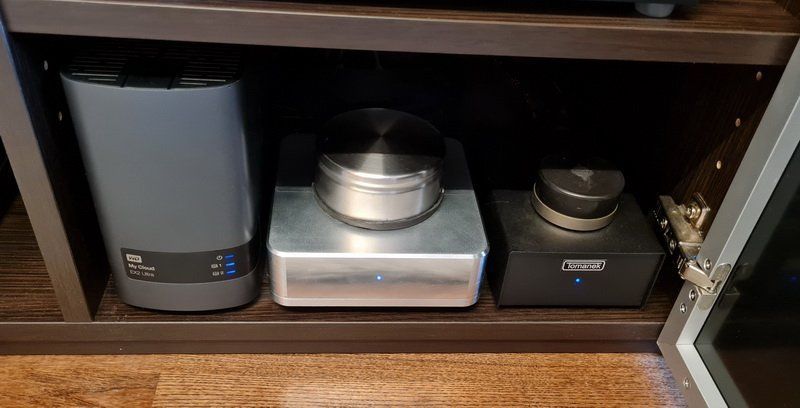

Zamówiłem odcinek 30cm na bazie Canare, jest już w drodze. Dam znać czy coś wniesie do systemu.
W dniu 27.09.2020 o 07:51, Adah napisał:
Kabelek zamówiony ?  Dam znać, jak  przetestuję.
Jest i kabelek. Dzisiaj wpadnie w system i dam znać czy coś wniósł. Zdjecie porównawcze z tym, który jest w komplecie z Tomankiem.
BTW - idąc za ciosem, robi się analogiczna obudowa do zasilacza żeby był ładny komlet.
