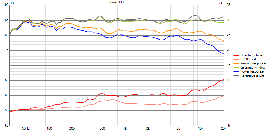

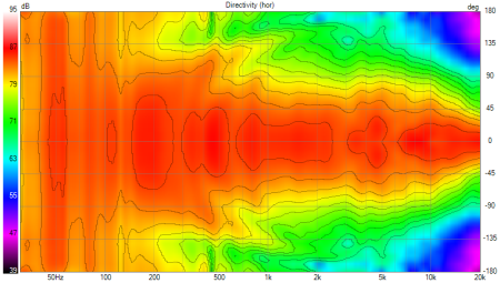

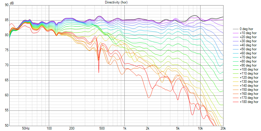

Wykresy kolumn  YB - DESTINO z komory otrzymane od firmy YB.
Wyglądają równiutko jak nigdy wcześniej nie spotkałem. Może kogoś zaciekawi to proszę uprzejmie.

Ja prawdopodobnie długo bym z nimi nie wytrzymał przez to podbicie 7-9k. :P
A, to tylko 1,5db. No ciekawe jak grają. Świetna robota. Nie od dziś wiadomo, że YB to porządna firma.
Zobacz in-room response. Moim zdaniem nie będzie z tym problemu, ale i tak ostatecznie zależy to od preferencji.
Swoją.drogą, świetne charakterystyki kierunkowe 😮

Analiza spinoramy pokazuje cos zupelnie innego. Zakres 7-9 khz wystepuje jedynie na osi zestawu, do tego promieniowanie w tym zakresie jest wyraznie kierunkowe, co oznacza, ze wystarczy lekkie odchylenie od osi, aby ten zakres oslabic. Natomiast realny problem w tego typu konstrukcjach jest zakres od 4-6 kilo, gdzie widzimy znacznie wieksza ilosc energii wypromieniowanej do pomieszczenia. To wlasnie ten zakres bylby dla Ciebie problematyczny, mogacy dawac w dluzszym odsluchu uczucie zmeczenia. Nie jest to wada konstrukcyjna, poniewaz zwrotnica jest zaprojektowana poprawnie, a charakterystyka promieniowania konkretnego rozwiazania.
To tez jest przyklad na to, ze nie mozna po samej odpowiedzi na osi stwiedzic, ze cos jest takie, a siakie. Bo to troche tak, jakby oceniac mozliwosci samochodu po samej mocy silnika. Altusy tez da sie tak zestroic, aby mialy rowna charakerystyke na osi, ale... 🙂
MeloV8, szkoda że większość i tak tego nie rozumie i nie podejmie wysiłku aby to zrozumieć.
