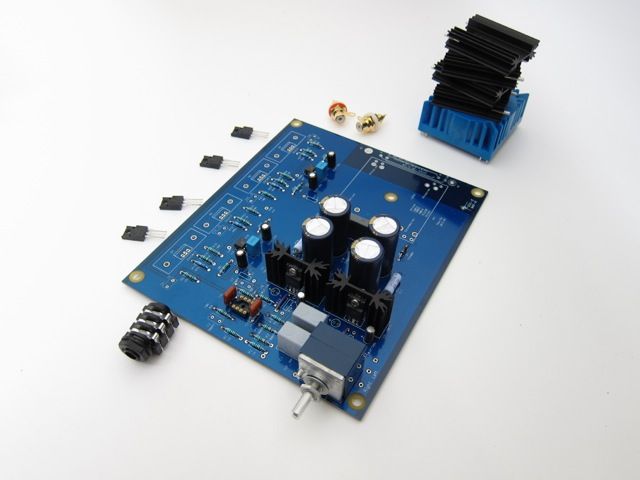

Pewnie wielu z was znalazło już ten projekt:
Byliby chętni na składanie tego urządzenia? Mogę zorganizować zamówienie na PCB.

O, nie widziałem postu ze schematem bo kartę otworzyłem o 12 :) No to można już listę części robić.
Ile osób do PCB przewidywane? Gdzie zamówienie, Polska czy Chiny?
Co do źródła PCB jestem otwarty na wasze propozycje. Wiem, że u nas kilka rzeczy było robionych w Merkarze. Ktoś ostatnio zamawiał z Chin, wiadomo co i jak? Cena PCB wyjdzie później, na razie niech zainteresowani zrobią listę. Myślę, że można też razem poszukać tranzystorów na wyjście (choć K2013 raczej nie kupimy...).

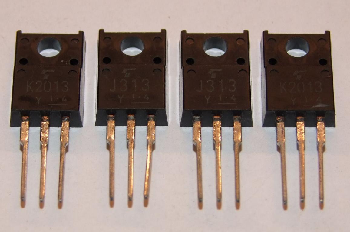

Mam dostęp do oryginalnych 2SK2013/2SJ313 jeśli będą chętni to prosze o PW

Zeby wam troche ulatwic sprawe z trefnymi mosfetami 2SJ/2SK to w zalaczniku macie 100% oryginaly. Unikac takich co maja matowe nogi, brak podciecia na gornej krawedzi i duze Vgs (powyzej 2V przy malym pradzie). Ja juz nakupowalem duzo tych trefnych i mozna sobie je wlozyc w buty.
