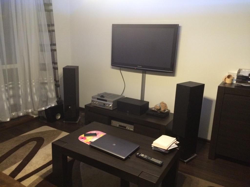

Moje ustawienia. Na pewno źle, więc proszę doradźcie mi :)
Wymiary pomieszczenia
szer 4m
dł 5m
wys 2.7m
Może i basu nie dodaje ale sam głośnik basowy zasilany jest osobną końcówką wiec jej moc idzie tylko do niego a nie rozkładana jest na jeszcze inne głośniki a co za tym idzie jest jej więcej w porównaniu z połączeniem tradycyjnym jednokablowym , kolumna przez to gra dynamiczniej, bas nie "muli"
Co do zdjeć, hm, tyły masz trochę niesymetrycznie ustawione, przesunięte w lewo (siedząc na kanapie, chyba, że robiłeś kalibrację i dobrało ustawienia do tej lokalizacji kolumn surround) , lewy tył stojąc przodem do kanapy postawiłbym bardziej z lewej, monitory stoją na fajnych cienkich standach więc nie będą w niczym zawadzały chyba, że czegoś nie widać na zdjęciu i jak jedną tak drugą surrondowa skierowałbym nieco do środka , a to co leży przy lewej kolumnie frontowej kanałem bass reflex w kierunku kolumny to sub tak, no to jakaś namiastka subwofera jest chyba, i z takiego subka starcza Ci basu, pisałeś, że bardziej w stereo, no to się zgodze.
