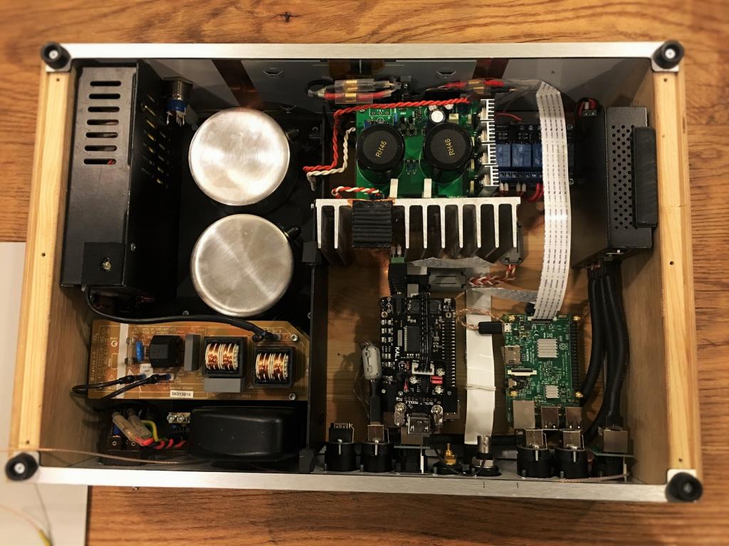

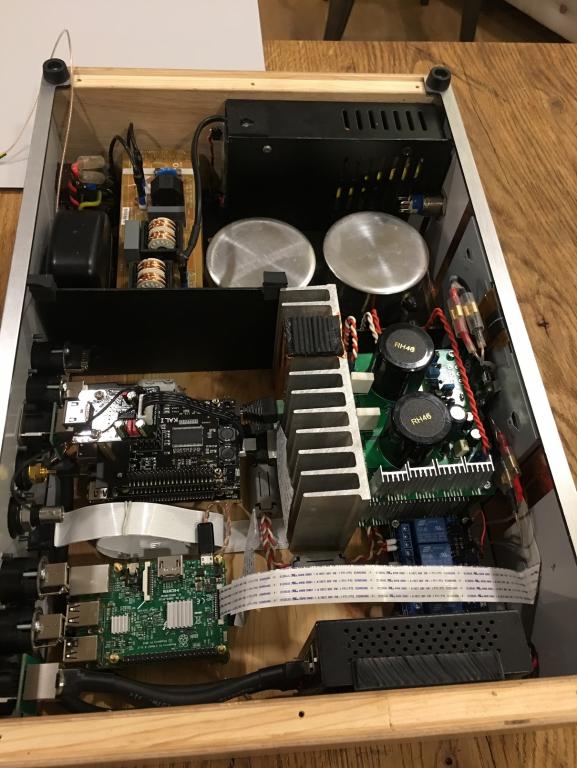

ps - ja właśnie pod sparky + usbridge (by zasilać osobno) to wziąłem. Jest gitara.

A jakie trafo polecacie do tego zasilacza
ja brałem z toroidy.pl - 12V 40VA. Jak to zwykle bywa - trochę brumią (słychać w totalnej ciszy będąc z uchem niedaleko obudowy) więc nie wiem czy polecam :)

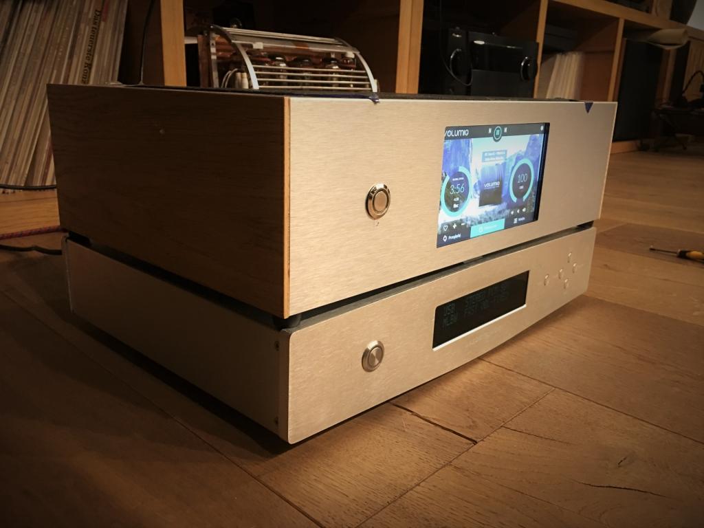

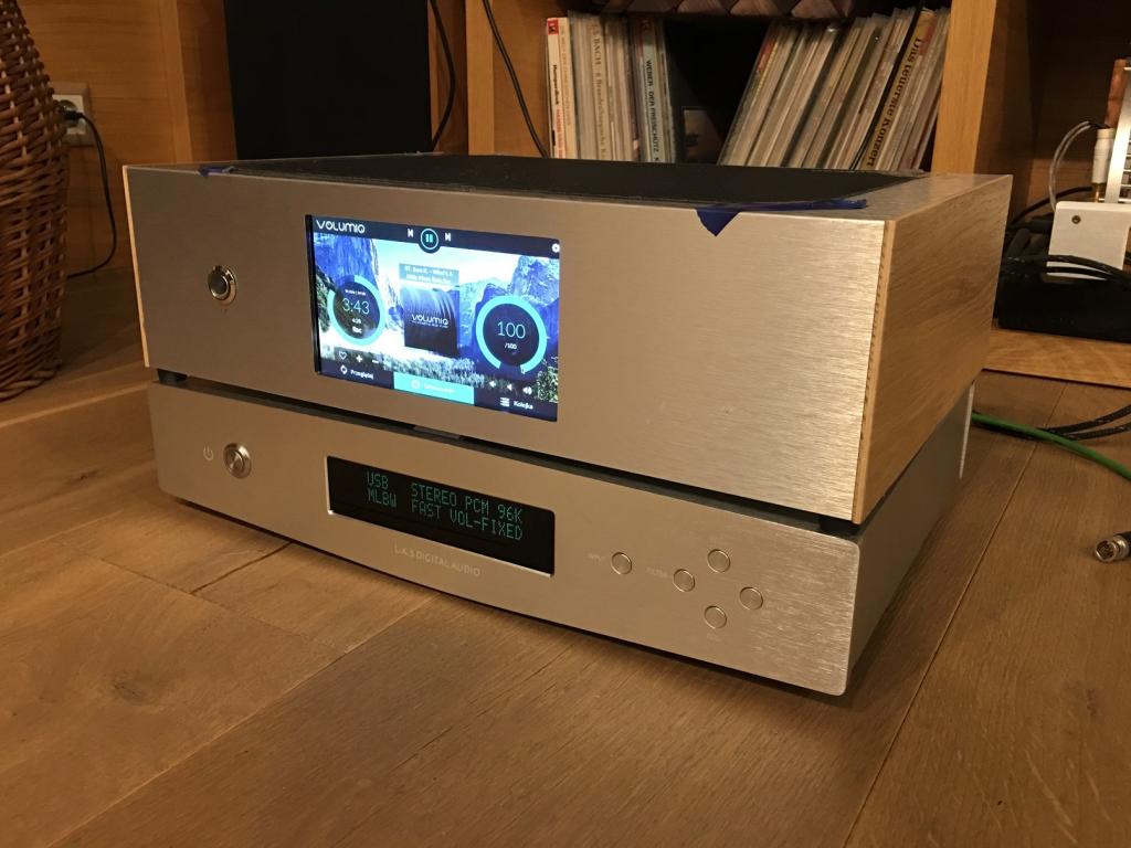

Obudowa u mnie to jedno pudło na całego playera - jak na foto. Robi coś takiego, pod dowolny wymiar arama - chyba domena nie działa ale można znaleźć ich a fb czy allegro. Jakość i precyzja w dechę. Cena... aż za niska. Nie chcę tu robić ot, bo z lksa przeszliśmy na streamery - jakby co służe info na pw.
