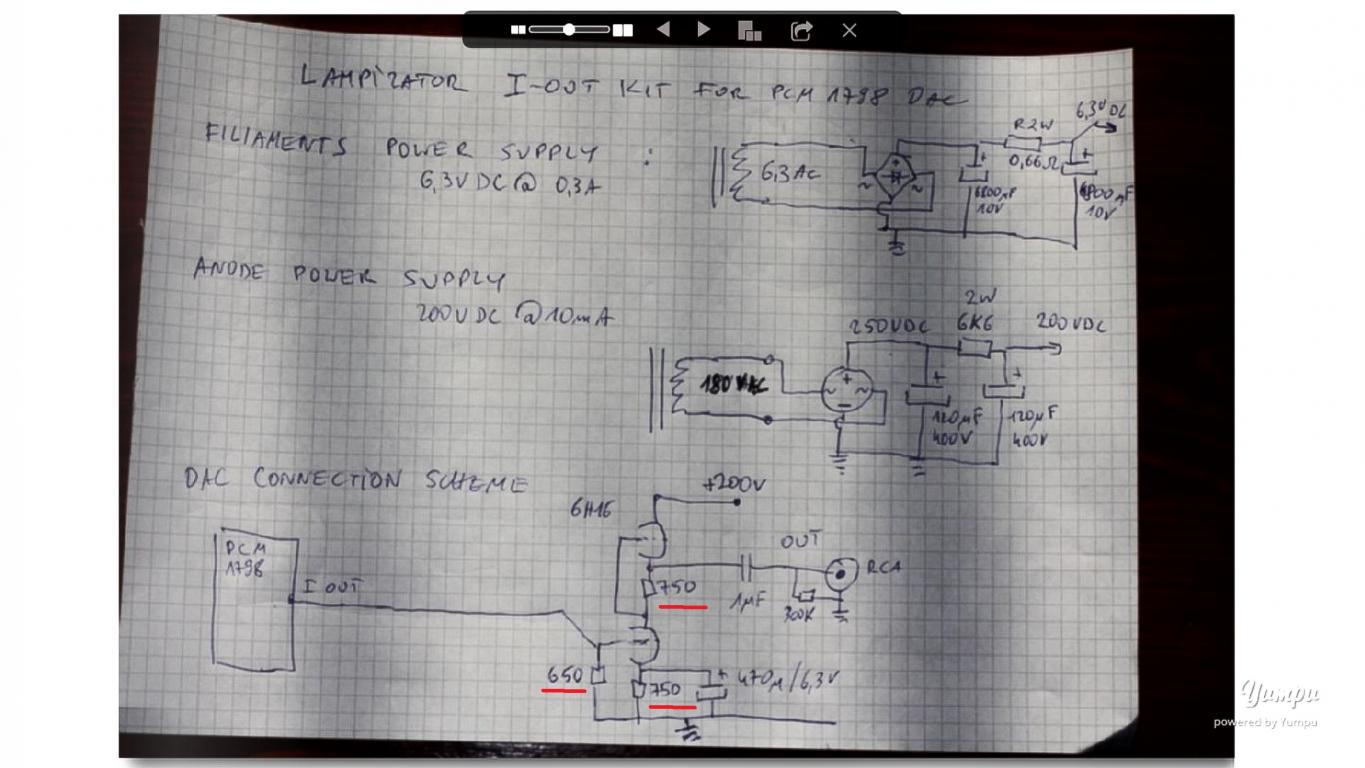

Witam wszystkich. Na wstępie zaznaczę, że nie jestem elektronikiem i nie jestem biegły w tej materii.
Posiadam DACa na kości PCM1794 który ściągnąłem z Chin i chciałem wykonać do niego „analogówkę” na lampach. Przestudiowałem wiele wątków, które opisywały ten temat i wnioski w postaci gotowych schematów umieściłem na kartce. Proszę, aby osoby obeznane w tym temacie zaopiniowały ten projekt. Mam kilka wątpliwości:
1. Czy dobrze podłączyłem lampizator pod piny DACa – kanał lewy?
2. Czy transformator – 1x6,5V 1,0A i 1x115v 0,1A ma wystarczającą moc dla dwóch lamp E88CC?
3. Czy lampy TESLA E88CC Gold Pin będą odpowiednie dla tego DACa?
4. Czy zasilanie lamp może być tak jak na rysunku czyli bez stabilizatora?
5. Czy na schematach nie ma błędów?
6. Czy po przeróbce DAC będzie dobrze współgrał z wzmacniaczem słuchawkowym który posiadam - klon Lehmann Black Cube Linear ?
Z góry dziękuję za udzieloną pomoc i pozdrawiam.

Przemyśl dwie kwestie:
1). Co właściwie dzieje się z sygnałem Iout+ ? Bo tak na moje oko, jest połączony wprost z czymś, co mi bardzo przypomina masę. Czy widzisz jakąś "korzystniejszą" metodę na wykorzystanie tego sygnałowego bliźniaka" ? Co decyduje o tym, jak i ile przewodzi ta dolna trioda? Napięcie pomiędzy "czym" a "czym" ?
2). Tak jak to narysowałeś, to by wyglądało, że PCM nie ma żadnej masy. A przecież ma masę. Gdzie ją zamierzasz podłączyć i jak? Czy tak jak to teraz narysowałeś - czy nie widzisz jakiegoś "konfliktu masy" ?
A może po prostu celowo "pozbywasz się" sygnału Iout+ ? Powiedz, jaka była intencja.
3). Na dole po prawej, przy zasilaczu HV, narysowałeś mi coś, co przypomina fragment rozkładu pinów na lampie? Jeśli tak, to znajdź w necie pdf z opisem wybranej przez Ciebie lampy, no i popatrz gdzie są JAKIE piny w tej lampie. Dobrze by było się nie pomylić.
Tutorial do PCM1798:
Identycznie można zrobić dla PCM1794, trzeba jedynie odpowiednio zmniejszyć wartość rezystorów konwersji.
1. Czy dobrze podłączyłem lampizator pod piny DACa – kanał lewy? nie
2. Czy transformator – 1x6,5V 1,0A i 1x115v 0,1A ma wystarczającą moc dla dwóch lamp E88CC? tak ae..
3. Czy lampy TESLA E88CC Gold Pin będą odpowiednie dla tego DACa? tak
4. Czy zasilanie lamp może być tak jak na rysunku czyli bez stabilizatora? tak ale
5. Czy na schematach nie ma błędów? ok
6. Czy po przeróbce DAC będzie dobrze współgrał z wzmacniaczem słuchawkowym który posiadam - klon Lehmann Black Cube Linear ? tak
1 popatrz na link od McGyvera
2 moc ok napiecie 115 V za małe dla tego schematu lampizacji
4 nie łącz mas żarzenia i HV w ciemno ,wypróbuj symetryzację żarzenia , symetryzację z podniesionym potencjałem żarnika,polączenie mas i sam wybierz najlepszy efekt
2 moc ok napiecie 115 V i wynikający z niego schemat zasilacza HV nie są optymalne dla tego schematu lampizacji

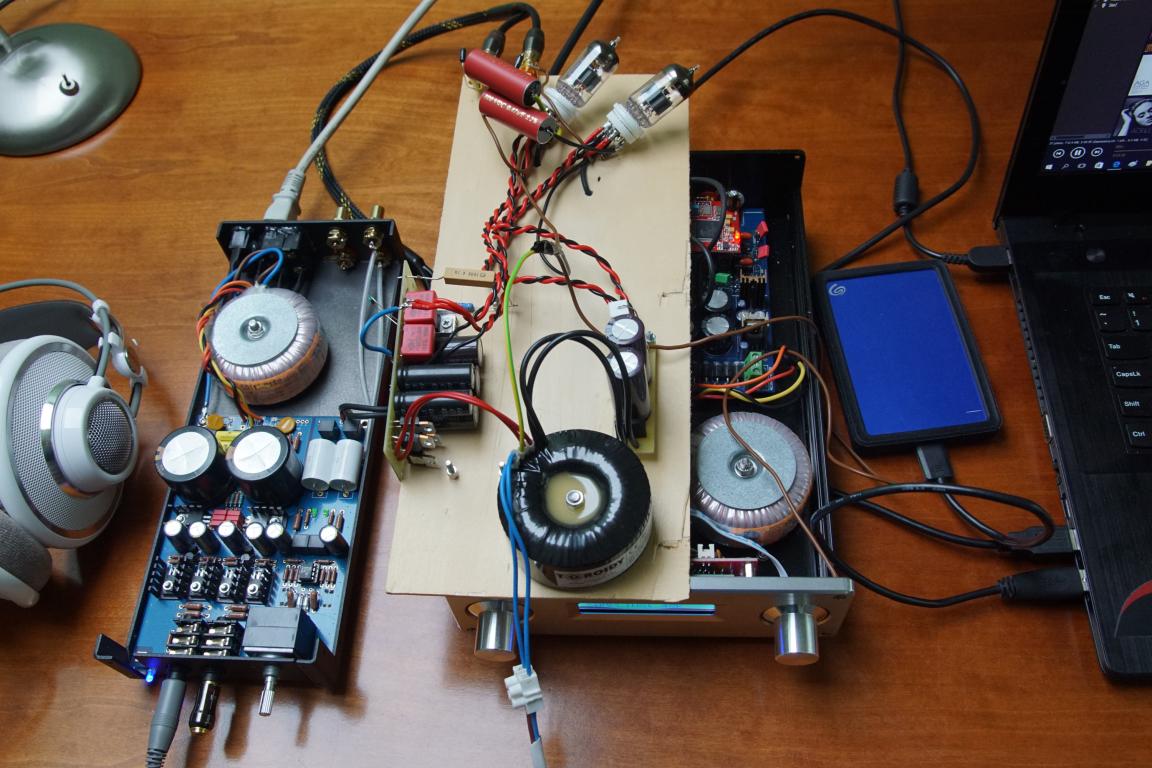

Witam, układ zmontowałem prowizorycznie kilka dni temu. Trochę to trwało bo cierpię ostatnio na chroniczny brak czasu. Na zdjęciu jest mój układ odsłuchowy: komputer, chińska płyta na PCM 1794A i AK4118 (opisana w artykule – link poniżej) z modułem USB CM6631A, klon wzmacniacza słuchawkowego Lehmann Black Cube Linear oraz słuchawki AKG 701.
Zastosowałem lampy 6N23P SWG - zmierzone napięcie pracy - 225V, prąd 5mA. Kupiłem również Tesle Gold Pin E88CC, z której zrezygnowałem, dla mojego układu dawała zbyt wyeksponowane górne tony.
Układ zbudowałem według schematu przedstawionego wcześniej z tą różnicą, że musiałem zwiększyć rezystory katodowe do 470R, aby zmniejszyć prąd do 5mA. Przy 270R prąd wynosił ok. 10mA, co było zbyt wysoką wartością dla tych lamp i napięcia 225V. Układ zasilania anodowego jest na Mosfecie. Płytki sam wytrawiłem. Starałem się, aby były jak najmniejsze, ponieważ muszę wszystko zmieścić w niewielkiej obudowie DACa. Na razie nie ma buczenia i mam nadzieję, że tak zostanie po wmontowaniu układu do obudowy.
Jeśli chodzi o ocenę odsłuchową - jest OK :). Jest na pewno poprawa jeśli chodzi o równowagę tonalną, tzn. wszystko jest na swoim miejscu: basy, średnica i wysokie tony. Bas jest bardziej konturowy i na pewno go nie brakuje, nawet słuchawki AKG701 mają go wystarczająco dużo. Średnie i wysokie tony są przyjemniejsze dla ucha.
Wydaje mi się, że nie poszerzyła się scena dźwiękowa, nad czym boleję, bo posiadacze słuchawek AKG701 chcą się cieszyć holograficznością dźwięku. W tym obszarze niestety nie odnotowałem poprawy, ale nie ma również pogorszenia - zastosowana płyta z PCM1794 seryjnie daje szeroką scenę dźwiękową.
Pogorszenie wystąpiło natomiast w dynamice dźwięku, jest odrobinę gorzej niż przed zamontowaniem lamp. Wiem, że to specyfika lamp i ma to swój urok. Dźwięk jest bardziej „miękki”, ale brakuje mi tego uderzenia basem w uszy. W porównaniu z posiadanym CA 640H na przetworniku Wolfsona różnica jest bardzo duża.
Podsumowując, zastosowanie powyższych lamp jest krokiem naprzód w poprawie dźwięku. Chociaż nie jest to krok milowy. Chińska płyta na PCM1794 jest niezła, jej niewątpliwą zaletą jest scena dźwiękowa, której nie udało mi się poprawić przez zamontowanie lamp.
Proszę o uwagi i sugestie, może ma ktoś propozycję lamp, które poprawią dynamikę i scenę dźwiękową.

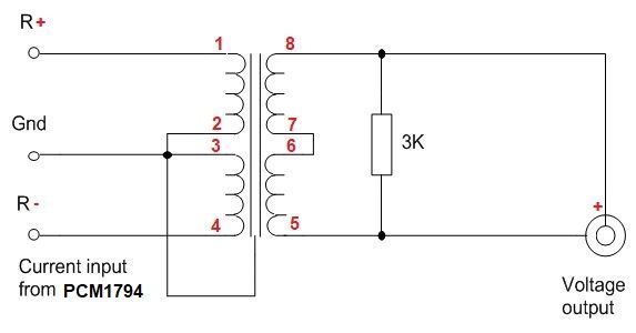

Do do konwersji i desymetryzacji używam taniutkich chińskich traf z mu- metalu:
W pomiarach trafka wypadły co najmniej zadowalająco.
Przy małej czułości i wysokiej impedancji kolejnego stopnia można wyeliminować całą analogówkę.
Do mojego DACa dodałem tylko BUF634: dało to możliwość zainstalowania potencjometru bezpośrednio za trafkiem.

Używam takich traf- obciążonych po stronie wtórnej rezystorem 3-4kohm.
Można spróbować też tak (15 minut przerabiania oryginalej płytki):
Granie jest niegorsze niż z lamp- ma trochę inny charakter.
O dzwięku decyduje raczej pasywny typ konwersji niż reszta analogówki.
Na początek zabawy weź sygnał z z jednego niesymetrycznego wyjścia DACa obciążonego rezystorem ok. 100 omów i podłącz bezpośrednio do wzmacniacza.

Planuję zakupić rekomendowane transformatory.
Czy poniższy schemat jest prawidłowy i czy dobrze rozrysowałem podłączenie pinów transformatora?
Czy porównywałeś te transformatory z np. Monacorem? Cenowo są porównywalne.
Połączenia są prawidłowe.
Trafa te są lepsze od Monacorów.
Problemem w połączeniu z PCMami jest możliwość nasycania się rdzenia. Nie wiem na ile wpływa to na parametry.
Od czasu do czasu podłączam jednak "chińczyki" zamiast innej analogówki i grają OK.
