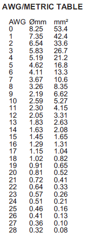

Proszę o wytłumaczenie w jaki sposób określa się średnicę kabli głośnikowych według amerykańskiego standardu. Poniżej jest tabela, domyślam się że przekreślone kółko to średnica przewodu w mm ale w takim razie co oznacza ten mm2, który jest większą wartością?
Przykładem jest wzorcowy kabel typu solid do wszelkich zastosowań w audio:
24 AWG czyli 0,5 mm średnicy i przekrój 0,2 mm2.
czyli 0,25 do kwadratu razy pi daje 0,2 mm2
Resztę katalogu czyta się tak samo ;-)

Pole przekroju - może być ?
Ale mam cichą nadzieję, że z tych 440 wyświetleń kilka osób zrozumiało :-(
Rozjaśnię że chodzi o powierzchnię poprzeczną czyli biegnącą w poprzek biegu przewodu

Jankesi osobliwie sobie komplikują proste zależności:
im większy tym cieńszy - niezbyt intuicyjne.
A u nas także w przysłowiu jest prosty jak drut.

Jankesi stosują ten system od 1857 roku i liczba określa ilość przejść przez otwór w płycie gdzie pocieniano drut.
