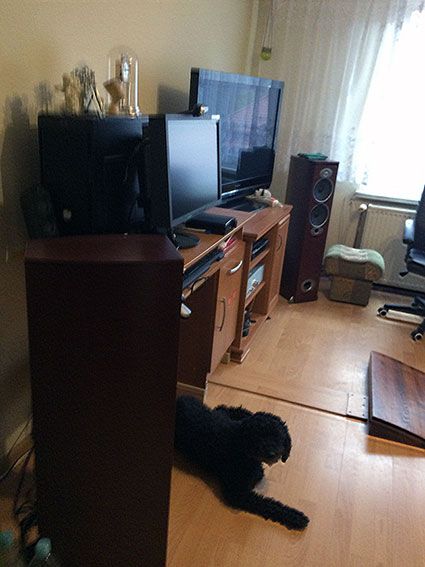

Szanowni koledzy. Wstawialiście fotki w jaki sposób przygotowaliście swoje gniazdka z zestawem stereo uwzględniając jak najlepszą akustykę. Ja również chcę wstawić zdjęcia swojego "audio roomu" Chodzi o to, że (wie o tym już kilka osób) jestem niepełnosprytny, dlatego jest tam tyle gniazdek z włącznikiem, żeby samodzielnie włączyć/wyłączyć DAC, głośniki komputerowe, czy zresetować wzmacniacz, bo czasami przez krótki zanik prądu nie da się go włączyć pilotem. Ten podest jest po to, żeby najechać sobie przednimi kółkami i w pozycji półsiedzącej oprzeć łeb o zagłówek, żeby blacha i śruby w karku mogły odpocząć. Jak widzicie podłoga jest goła. Niestety nic nie może na niej leżeć. Zwija się dywanik kiedy po nim jeżdżę. Oczywiście można go przymocować jakąś taśmą klejącą, ale wtedy nie da się manewrować podnośnikiem, którym przesadza się mnie z wózka na łóżko i odwrotnie. Przetestowałem. Nic się nie da zrobić. Na ogólny bałagan i ten z kablami proszę nie patrzeć. Piętnaście lat temu pedantycznie ukrywałem kable za listwami itp. Teraz ojciec coś mi tam zawsze przepina, bo w kółko coś wymyślam (jestem upierdliwy) i nie ma cierpliwości na układanie kabli. Przy okazji zobaczycie jak tetryk może dostosować pokoik, żeby prawie wszystko samodzielnie obsługiwać.
Wstawiam to, ponieważ wielu doradza mi popracować nad akustyką, kiedy na coś narzekam, a z tym jest u mnie kłopot. Tragedii nie ma przy normalnej głośności (dB=zwykła rozmowa), tak jak lubię słuchać. Dopiero przy łup, łup, czego raczej nie robię powstaje jazgot, lub coś innego nieprzyjemnego. Jak więc myślicie, czy gdybym wymienił zestaw na coś lepszego, to wcale lepiej nie musi być, bo akustyka nie halo? Takie są opinie wielu komentujących w różnych tematach.
Akustyka pomieszczenia na pewno nie jest ok, dużo nagich płaszczyzn i sam pokój chyba niezbyt duży. To musi powodować więcej odbić, niż by się chciało mieć.
Widzę dwie opcje do wypróbowania na początek. Albo postarać się przynajmniej częściowo ogarnąć odbicia (coś za kolumnami, jakaś pułapka basowa w narożniku, jakiś mały dywanik przed każdą kolumną (jeśli nie można większego). A można zacząć od wypróbowania dobrej jakości kolumn podstawkowych z bas-refleksem do przodu. Głośnik przetwarzający niskie tony będzie dalej od podłogi. ProAc Studio 100 albo podobne. Może też ewentualnie aktywne monitory studyjne (np. polskie APS IO albo Aeon), one są przystosowane do pracy w trudnych pomieszczeniach.
Dwie rzeczy na pewno - kolumny bliżej siebie, da się, po drugie coś na ścianę za kolumnami, najlepiej klasyczne panele z wełny mineralnej ewentualnie coś grubszego typu dywan, wykładzina, wtedy dywanik nie będzie niezbędny. Kolumny na oko są trochę za nisko, one są przystosowane do słuchania z kanapy raczej, podniesienie ich nawet parę cm zrobi porządek z basem.

I skręcanie...bardzo ważne...nawet parę stopni gra rolę...
Niekoniecznie. Pustość ścian i podłogi może rozjaśniać ogólne brzmienie, więc rozjechanie osi kolumn trochę obniży poziom bezpośrednich wysokich tonów.

Musisz załatwić jeszcze parę takich psiaków i będzie świetna akustyka ;-)
Jaka to rasa? Wygląda super. Mój zawsze ze mną słucha, zwłaszcza wieczorami ...

Spróbuj może złamać ogólną symetrię ustawienia bazy stereo. Trzeba do tego trochę więcej miejsca, ale u mnie się sprawdziło. Miałem też problemy z podbarwieniami, czy nawet śladem wzbudzenia rezonansu w pewnych częstotliwościach na basie. Oś stereo była równoległa do dłuższej sciany pokoju. Przestawilem ją o 15-20° i wykonałem małe ruchy kanapą, szafką, kwietnikiem, i... Jest lepiej, nawet bardzo dobrze- to dzięki temu, że udało się wyłapać pierwsze odbicia od ścian (po prawej odbicie przypada na wnekę z wysokim kwietnikiem z dużą paprocią, po lewej prosto w otwór przejściowy bez drzwi) i rozbić pojdyncze kierunki, w których dźwięk mógł być odbijany tam i z powrotem na wiele pojedynczych odbić, dzięki czemu nie ma wyraźnych rezonansów.
