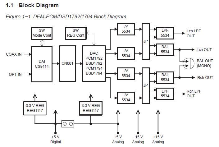

Panowie, czy macie pewnosc, ze te trzy gorne, identyczne opy (na tym zdjeciu to chyba musesy), odpowiadaja za wyjscia RCA? Mam watpliwosci, czy to nie sa wyjscia zbalansowane.
Zakladam, ze cztery dolne opy to i/v (IC-8 do IC-11).
Stawiam teze, ze za RCA odpowiadaja dwa opy, ktore na powyzszym zdjeciu w ogole nie sa zaznaczone czerwonymi owalami (IC-12, IC-13).
Powyzsze wnioskuje na podstawie tego, ze uzycie singli w ramach "trojki" nie spowodowalo zmian typu zmniejszenie wzmocnienia. Natomiast zmiana brzmienia wynikala jedynie ze zmiany czworki IC-8 do IC-11.
Spojrzecie na ponizszy schemat modelowy.
UWAGA! Powyzsze to jedynie przypuszczenia. Poddaje powyzsze pod dyskusje.
Zaznaczyłem tylko opampy dla toru zbalansowanego, jak można było przeczytać w moim poście. Dobrze myślisz. Reszta opampów to tor dla RCA.
