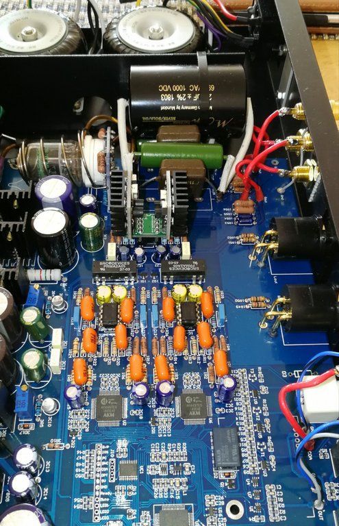

Ja wymieniłem w 05b całe gniazdo dla świętego spokoju. Nie będę pisał ile wniosła wymiana bo nie wiem. Zrobiłem to praktycznie od razu, bo nie widzę sensu stosowania markowego kabelka kiedy wtyki są wykonane z jakiegoś bliżej nie określonego stopu.
Wywalilem też ten dziwny filtr między ICE, a trafo bo mam już porządną listwę sieciową. Nastepuje lekka poprawa dynamiki.
Poza tym polecam wymienić kondensatory na co najmniej czerwonego Jantzena Superiora (W tej aplikacji bardzo dobry, równo grajacy kond).
Opa na buforze Staccato, a pozostałe ori 2134. Szczegółowe, lekko rozjaśnione, ale zarazem miękkie i przyjemne granie. Dla mnie bardzo ok.

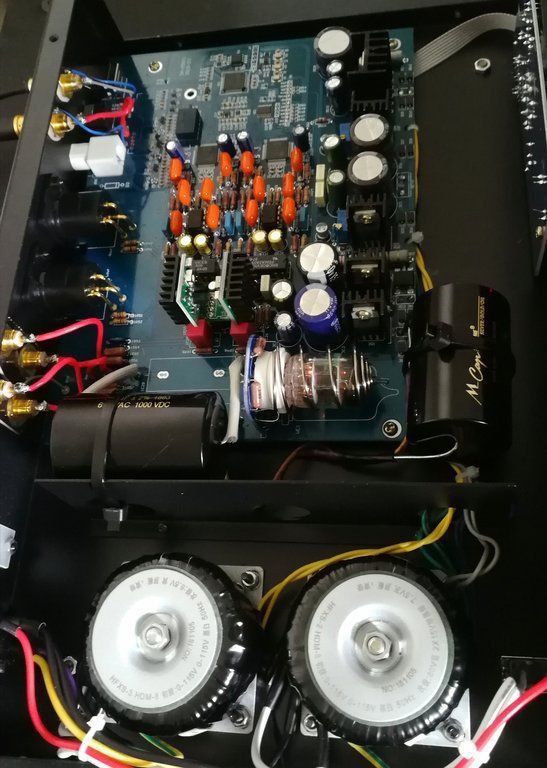

Do wymiany będzie też lampa na 5760 i kondy 2.2uF na mundorfy. Ale to dopiero na jesieni, teraz się cieszę nowym transportem a potem ulepszam wzmaka.

Jeśli chodzi o cały mój tuning to po wymianie opornikow i kondensatorow MKT na większy 3,3uf WIMA to oprócz jakby to powiedzieć większego "oddechu", powietrza niczego wiece nie zauważyłem. Ale myślę że to i tak sporo. Chińczycy ładują najgorsze badziewie jeśli chodzi o drobne podzespoły.
Co innego mundorfy silver gold oil. Kolejne kilka procent większego powietrza, ale co najważniejsze lepszej kontroli basu, krotszego mniej rozlazlego (lampa el34 daje bardzo ciepły ale bardziej rozlazly bas mówię o wzmaku, do klasyki, starszej muzyki oraz elektroniki to miodzio ). Naprawdę niskie Tony to spora poprawa. Na oryginalnym kondensatorze była większa klucha, troszkę buła na dole. Ale dużo tutaj zależy od reszty toru. Góra się nie zmieniła. Troszeczkę są dłuższe wybrzmienia. Również bardziej naturalnie brzmią poszczególne instrument mniej jest podbarwien. To chyba tyle. Jak coś jeszcze zauważę to napiszę. Tak kostka ak4497 moim skromnym zdaniem jest bardziej naturalna od ak4495. Jest to wyczuwalne.
Czyli warto zapłacić więcej za lepsze kości w dacu ?
Takie lubię pytania ? Wydaje mi się że to zależy od całej reszty toru. Przy standardowej opcji to będzie nie za duza. Jednak po wymianie Kondensatorów, opampow i innych elementów. Robi się już spora różnica. (podobny tuning robiłem z poprzednim dac - Nie wymienilem tylko rezystorów w takiej ilości i MKT) Jednak można zapytać jak duża? W procentach może razem około 20%. Czy dużo trudno ocenić. Dla jednego 5-10% będzie olbrzymi przeskok dla innego nawet 30% będzie mało. Ta kość jest lepsza, według mnie bardziej analogowa. Jednak jest ale... Jest wrażliwa na jakość nagrań i zauważyłem że lepiej sobie radzi przy dużym power ze ?
Na pewno przy tym DAC u robi dużo drugie trafo zwlasza z niskimi tonami. Jak zachowywały się niższy model tego nie umiem odpowiedzieć.
Dla tych którzy mają niedosyt w basie to polecam tą zmianę. Będzie zauważalna bez tuningu.

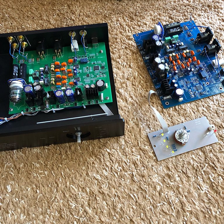

Maly update sytuacji.
“Skontaktowalem sie z firma od ktorej byl kupiony dac, wstepnie ustalone ze wymienia mi sama plyte PCB na gwarancji. W najgorszym przypadku ja pokrywam koszty wysylki, w najlepszym ja pokrywam do Chin, on pokrywa do PL.
Zerwane plomby nie maja znaczenia. “
PCB dotarlo, 4497 czyli takie jak wczesniej. Transplantacja zrobiona, przy okazji wymienione przewody od gniazd rca oraz coaxial na srebrne xlo oraz opa na lme49860.
Orientuje sie ktos jaki jest koszt wysylki paczki (PCB) do Chin?
Musze odeslac PCB z uszkodzonym xmos i zastanawiam sie czy nie taniej bedzie zaproponowac rekompensate za PCB niz pokrywac koszty wysylki.
Zdjecie zrobione przed wymiana.

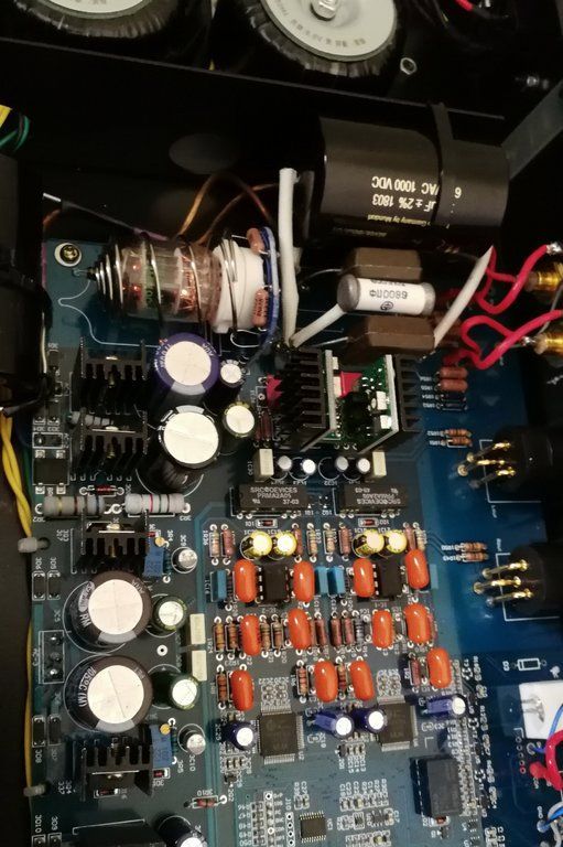

A to kolejna mała zmiana. Mała to może za mało powiedziane. Zbocznikiwalem kondensatory i dołożyłem do mojego mundorfa, mikowe ruskie. I cała Góra oraz częściowo średnica "masakrycznie" się otworzyła teraz słychać pierdniecie komara na ścianie po lewej stronie ?
Jednak myślę, że w bardzo jasnych systemach może być lekko za jasno, jednak w pozostałych gorąco polecam.
Na pewno warto sprawdzić żeby potem otworzyć jaapę. Spróbuję później jeszcze z kondensatorem olejowo papierowym może wtedy dociąze trochę dołu.
Podłączyłem go do wyjścia lampowe go rca i zniejszylem bias na wzmaku lampowym. Teraz gora zrobiła się bardziej subtelna bardziej jedwabista, delikatnuejsza, ale wciąż bardzo, bardzo, bardzo szczegółowa. Super jest ten kondensator mikowy. Bardzo mnie pozytywnie zaskoczył.

W bezpieczniki później się pobawię, na razie grubsze zmiany. O mundorfach już pisałem, ale 2.2uF czyli zamieniłem z oryginalnymi 1:1 jednak polecam zbocznikować je lub inne nawet oryginalne z micowymi ruskimi są tanie jak barszcz jednak trzeba je poszukać na ebay. Wartość polecam dołożyć mała 6800pF. Naprawdę duża zmiana podobna do wymiany dac na wyższy model. Wszyscy którzy to zrobią będą bardzo zadowoleni.
Kolejne experymenty
Po olejowo papierowych PIO, Przyszła pora na KGB papier Oil, w przypadku pierwszego już było za dużo basu. Choć doszło troszkę drobnych detali i sporo szczegółów jedna nie podobało mi się. Z KGB znowu wszystko na 5 czyli średnica I bas. Jadnak Góra za bardzo piskliwa. Zostaje tak jak poprzednio czyli mundorf z micowymi. Ale jak widać można żonglować dowolnie kondensatorami aby dopasować dźwięk do swojego ucha. A warto bo to bardzo duża zmiana na plus. Podobna do wymiany wszystkich OPA na dużo lepsze od standardu a koszty prawie żadne.
