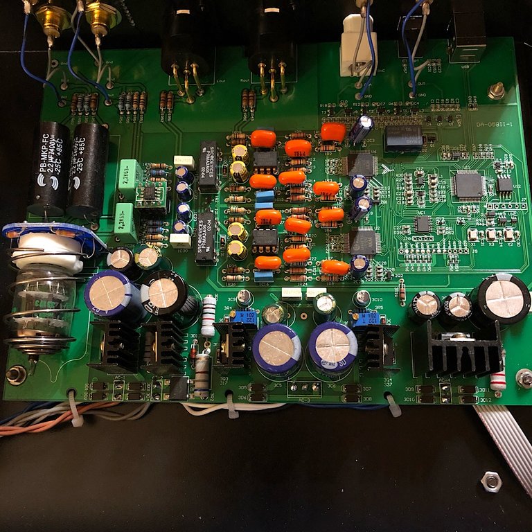

Witam wszystkich i przejde od razu do problemu.
Posiadam XiangSheng 05B + wymienione kosci na Bursony. Dac podlacczony do squeezebox touch przez usb
Wszystko bylo ok do czasu kiedy bez zadnego powodu przestalo dzialac usb, sqeezebox przestal go widziec, komputery rowniez, zadnego efektu, zmienialem kabel usb, restartowalem, uaktualnialem oprogramowanie, nic nie daje. Probowalem przez laptopa zainstalowac sterowniki do tego daca ale aplikacja prosi o podlaczenie urzadzenia(daca) bo go nie widzi i na tym instalacja staje.
Mam rowniez MF v-dac i wszystko dziala bez problemu squeez rowniez widzi go bez problemu.
Tylko usb nie dziala, coaxial dziala normalnie
Mozliwe ze cos sie sfajczylo albo zostalo zablokowane? Mozna jakos zrestartowac daca czy cos?
Jakies pomysly? Prosze bo tydzien czasu cieszylem sie a tu nagle takie cos.
Probowalem w necie znalezc podobny przypadek ale chyba nikt tego jeszcze nie doswiadczyl.
Ratujcie ludzie
Aha nawet sprawdzalem plytke, zimne luty itp, ale wszystko wyglada ze jest sprawne.
Wyglada jakby usb bylo „martwe”

Obawiam się, że problem może być poważniejszy.
Miałem dokładnie tak samo z innym DAC, padł kontroler USB Tenor TE7022L.
Niestety nie do naprawy, a przynajmniej nie znalazłem serwisu, który chciał się tego podjąć.
Rozumiem, że masz na tego dac gwarancję ? Prawdopodobnie będziesz musiał z niej skorzystać.
Najprawdopodobniej padł ci kontroler.

Napisz do goscia co sprzedawal ze pado wejscie usb z konwerterem i2s to w moim byla taka malutka plytka odkrecisz ja szybko i podmienisz. Jak na moje to wlasnie ten interfejs usb do i2s padl

Jeśli podłączy się piny gpio z maliny do wejścia zajętego przez moduł usb to będzie to działać ? A dsd w jakiej jakości zadziała ?
Byłoby to na sensem też to chciałem zrobić jak miałem tego DACa ale problem jest że płytka nie jest opisana schematy pinów nie pojawiają się w sieci.
Nie wiadomo gdzie co wpiąć a ryzyko zbyt duże uwalenia układu i2s

Panowie dzieki za odzew przede wszystkim
venom a jestes w stanie na zdjeciu ponizej wskazac ta plytke do wymiany?.
Z gwarancja to moze byc sliska sprawa poniewaz urzadzenie posiada plomby ktore zostaly zerwane.
Otrzymalem jednak korespondencje miedzy kupujacym a China-Hifi-audio wiec zobaczymy co odpowiedza.

Maly update sytuacji.
Skontaktowalem sie z firma od ktorej byl kupiony dac, wstepnie ustalone ze wymienia mi sama plyte PCB na gwarancji. W najgorszym przypadku ja pokrywam koszty wysylki, w najlepszym ja pokrywam do Chin, on pokrywa do PL.
Zerwane plomby nie maja znaczenia.
