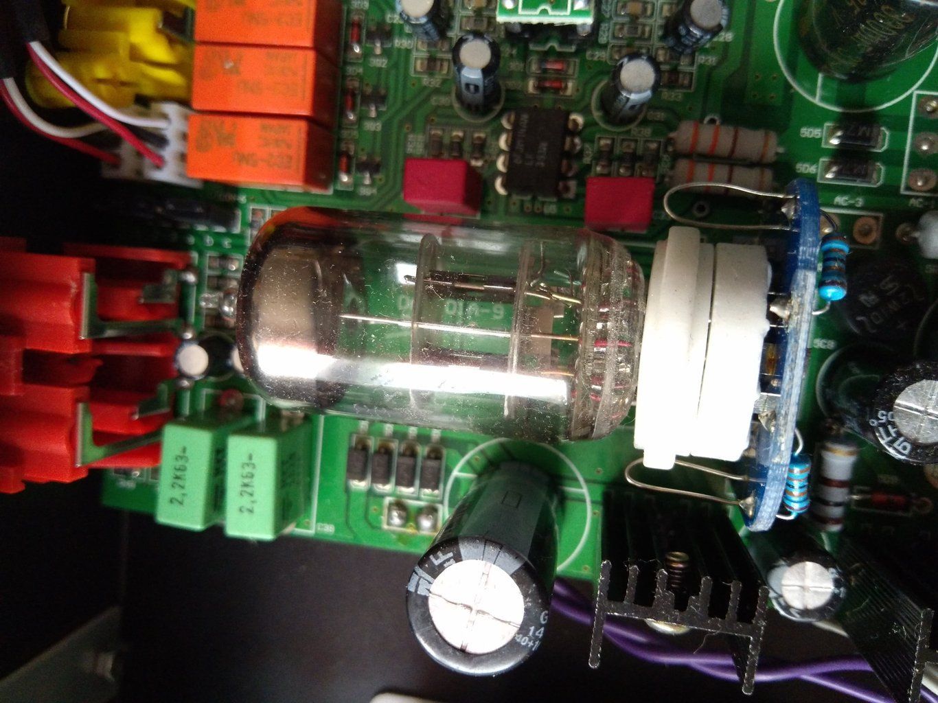

Cześć wszystkim,
Czy ktoś może mi podpowiedzieć w prostych słowach, jak wymienić tę lampe? Model który kupiłem to 5670 RSD black plate NOS, czyli teoretycznie zamiennik. Nie mam dużego doświadczenia w modyfikacji sprzętu, dlatego będę wdzięczny za wskazówki.
