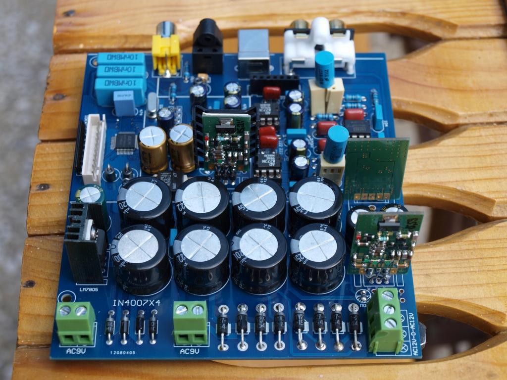

To i ja się pochwalę swoim skromnym chińczykiem... jeszcze w "budowie"
Czy możesz napisać co na co popodmieniałeś? Czy robiłeś już testy, wszystko działa, i gra muzyka? I co jeszcze zamierzasz?
Przymierzałem się do tych niebieskich kondensatorów. Jak grają w porównaniu z innymi. Czy jest jakaś słyszalna różnica?
Jeśli chińska płytka, to tylko taka jak na zdjęciach parę wpisów wyżej. Jej bliźniaczy odpowiednik nie gra. To sprawdzone info przez kogoś z tego watku, ale i opisane na stronie NajlepszeOdtwarzacze.

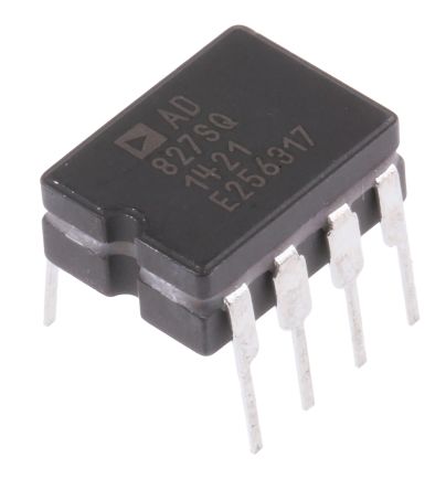

Wklejam zdjęcie bezsprzecznie oryginalnego podanego przez Ciebie AD827SQ.

A tak wygląda oryginał
My chyba jednak nie zdajemy sobie do końca sprawy jak dużo jeszcze najróżniejszych leżaków magazynowych może być i jest, w azjatyckich magazynach.
Tak se tłumacz. Jak masz Chińską płytkę, to masz i chińskie AD827JN, tymczasem oryginały wyglądają tak:
Co Ci szkodzi posłuchać za parę $ chińskiego fake'a, sam chyba pisałeś gdzieś na początku wątku po zamówieniu i otrzymaniu oryginalnych na 100% AD827 (zwykłych), że nie słychać różnicy w porównianiu do chińskich, przychodzących z płytką.
