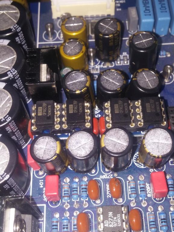

Bardzo duży wpływ na charakter brzmienia mają wyżej opisywane przeze mnie dwa kondensatory opisane na płycie jako 820 pF. Są jak regulator barwy w starych telewizorach. Im większa pojemnosć tym dźwiek potężniejszy na basie ale z mniejszą ilością szczegółów i analogicznie w drugą stronę. Można w ten sposób dostosować brzmienie do reszty customu.
@marcin32 na pewno masz w chałupie kondensatory w zakresie 200 - 8200 pF więc już dzisiaj możesz dostosować ich wartość do brzmienia jakie ci odpowiada. Rzecz jasna, że dla nowych opampów trzeba będzie szukać odpowiednich wartości.

zachęcony twoimi testami wykonałem swoje z tego co miałem wlutowałem swój kond który miałem na to miejsce 220 i zacząłem lutować i słuchać z drugim dac-iem jako wzorcem
Wykorzystałem do tego Kond ceramiczny wymieniony na płytce, zdaje sobie sprawę że oprócz pojemności sam rodzaj kondensatora może mieć wpływ na brzmienie
Proszę mi wybaczyć tą chwilową choinkę na płytce

U mnie też święta w pełni. Wypróbuję te 3000 pF bo od razu przeskoczyłem z 1000 ja 4700. Moje kondensatorki to najtańsze z Allegro za parę groszy. Zostały mi z poprzedniego projektu.

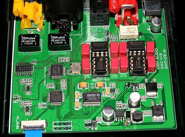

Pozwolą Koledzy, że będąc w zgodzie z tematem wątku, podłączę się nie nachalnie do Was kontynuując skromnie historyjkę mojego chińskiego datasheet-owego daca rozpoczętą
Hidden Content
Zaloguj się, aby zobaczyć treść (możliwe logowanie za pomocą ) j.

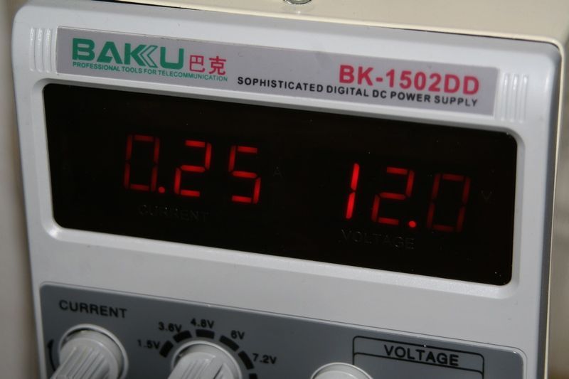

Króciutko: dac dotarł, płytka w wersji 1.5, kondy w zasilaniu 100uf, podłączyłem do niego (jednak nowo kupiony, nie od CB) chiński(!) regulowany, zasilacz laboratoryjny. Zdziwił mnie pobór prądu - 0,25A. Jakość wykonania produktu - pierwsza klasa, z tyłu m.in.wejście AES/EBU z napisem Neutric. Podłączyłem więc i ...zaczął wydobywać się dźwięk. Niesatysfakcjonujący mnie niestety, co nie znaczy, że słaby. Rozkręciłem obudowę i wymieniłem na razie 2xNE5532 na to co mam. JRC 072B się nie sprawdził - jakieś wzbudzenia w tle. Kolejna para to JRC4560 - i to był celny strzał. W porównaniu do NE5532 - duży skok do góry w klarowności dźwięku, pojawienie się czytelnych planów instrumentalnych. Jest dynamiczniej i ciekawiej, dźwięki wciągają słuchacza, można odkrywać na nowo znane utwory. Jeśli niniejszy dac jest skonstruowany wg typowej, podobno najsłabszej aplikacji z datasheet PCM1794 i tak brzmi, to aż boję się pomyśleć co Wy słyszycie z Waszego daca (nota bene - też go sobie zamówiłem) oraz jak brzmi forumowa konstrukcja Waldi_06 (jeszcze raz dzięki za sugestię aby kupić niniejszego daca) i inne konstrukcje na tej kości.

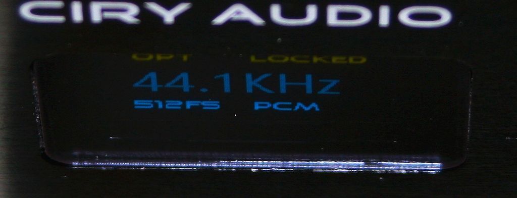

mam pytanie do znawców ,
czy ten dac z Przetwornikiem PCM1794 A po zapodaniu bluray z 24/192 kHZ probkowaniem wyswietla wartosc tylko48kHz
Czy to normalne- a może to podróba przetwornik Texas Instruments
Jak na zdjeciu
Jak na zdjeciu
Hidden Content
Jakim kablem łączysz ????
Sprawdzalem na coxialu,opt
EAS nie bo nie posiadam wyjscia w odtwarzaczu
Moze to sprawa oprogramowania?
Nie mam aktualnie źródła obsługującego 192khz, a jedynie 96khz - i wszystko jest ok.
Stanowczo wątpię. Raczej problem jest po stronie transportu (źródła lub jego programowo ustawionych właściwości) albo płyty, pliku - który ewidentnie na wejście daca podaje sygnał 48khz.

Super ,
dzieki za natchnienie ,będę walczył" z źródłem.
p.s jest tam taki przelacznik -rozumiem że nim tylko wybieram żródla i nic nie ustawiam wiecej ?
format wybierany jest z automatu poprzez nadchodzący sygnał

Super ,
Tak.
Poza tym na pewno w ustawieniach odtwarzacza musisz wybrać 2.0 LPCM i pamiętac o tym (nigdy nie miałem Blue Ray), że pomimo wybrania tej opcji - pliki ścieżki dźwiękowej obsługujące dwa kanały mogą być nagrane w 48khz i wtedy chyba też nici ze 192khz

Tak.
Sprawdziłem na dwóch odtwarzaczach ustawienia i w obu przypadkach ustawienia na LPCM i próbkowanie na 96kHz.
Jest to samo, na CD zmienia się na 44,1kHz a po zapodaniu np. Patricia Barber 5.1 HD Master 24/96kHz i 2,0 LPCM 24/192kHz
na wyswietlaczu jest nadal 48kHz?
Pewnie jednak coś z tym przetwornikiem jest nie tak.

Nie jest tak że 24/192kHz idzie tyko po USB ?
Szkoda, że nie mam źródła wysyłającego sygnał 192khz bo bym sprawdził. Temat chyba nie jest taki prosty skoro np.
Hidden Content
Zaloguj się, aby zobaczyć treść (możliwe logowanie za pomocą ) toczyła się wymiana zdań na temat możliwości połączeń Spdif. Jedno jest pewne AK4118 i PCM1794 obsługują 192khz

Pod Androidem mam tylko 44.1, Linux podaje wszystko w 48 kHz a pod Windowsem mam możliwość ustawienia do 96co jest wyświetlane przez DAC. Raczej masz ograniczenie transportu. Na Androidzie każdy plik konwertowany jest do 44.1, w Linuxie wyszystko jest przekształcane na 48 a w Windowsie mogę sobie wybrać. Nie udało mi się ustawić pastrouth bo potrzebuję regulacji głośności więc wszystko idzie do formatu jaki jest zdefiniowany przez mikser.

Zaloguj się, aby zobaczyć treść (możliwe logowanie za pomocą ) Pod Win 10 konfiguracja na karcie dzwiękowej złacze S/PDIF 192KHZ odtwarzacz : foobar
