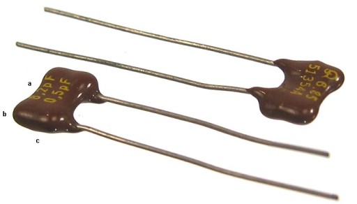

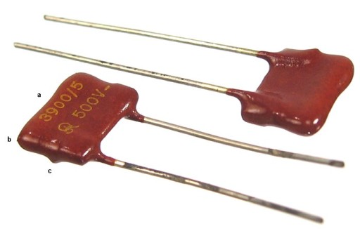

Wymieniłem na płytce te kondensatory 220 pF na opisane na płytce 820 pF.
Co daje zmiana na np. 7200 pf? Wstawię piny listwy precyzyjnej do łatwego podmieniania tych kondensatorów.

dorzuć na 7200pF i będzie dobrze. Przybędzie basu i ogólnego mięcha w całym paśmie. Średnica cofnie się tworząc łądną scenę. Jak zrobiłeś krok jedną nogą to dokup jeszcze sztukę tego 2132 i będzie git
Na pewno spróbuję, dzięki!
