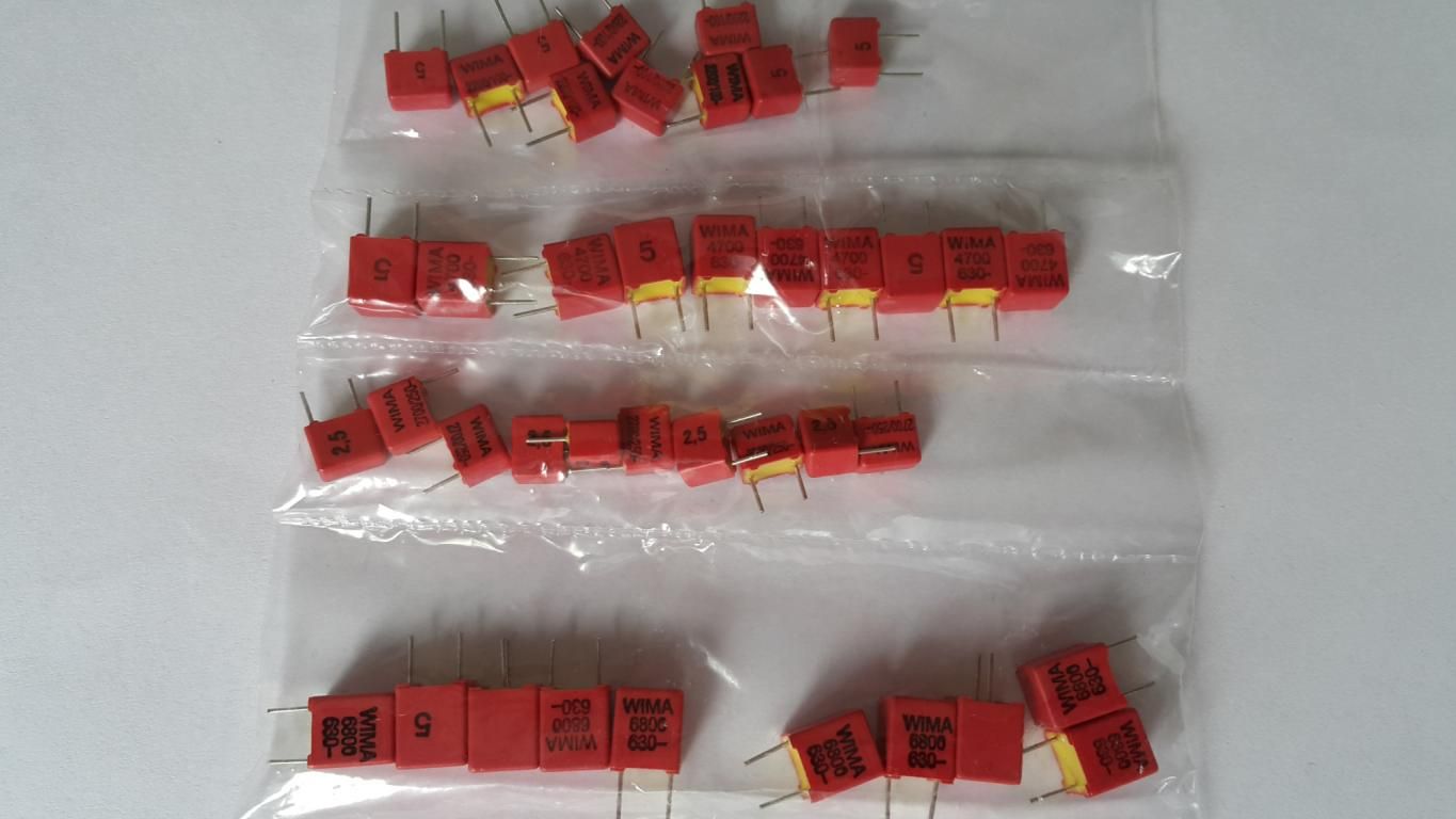

Gdyby któryś z forumowiczów szukał kondensatorów foliowych wimy w kolorze czerwonym do płytki PCM1794 AK4118 na podmianę:
1. Wima FKP2 6800pF/630V (6,8nF/630V) , 5% , rast 5mm
2. Wima FKP2 2700pF/250V (2,7nF/250V), 2,5% , rast 5mm
3. Wima FKP2 2200pF/100V (2,2nF/100V), 5% , rast 5mm
4. Wima FKP2 4700pF/630V (4,7nF/630V) , 5% , rast 5mm
… to również mogę pomóc , sam byłem w podobnej sytuacji i za "chiny" nie mogłem zakupić kondensatorów 4,7nF/630V oraz 6,8nF/630V właśnie z zasilaniem 630V na www.ale ..drogo. Musiałem zakupić więcej aniżeli potrzebowałem.
