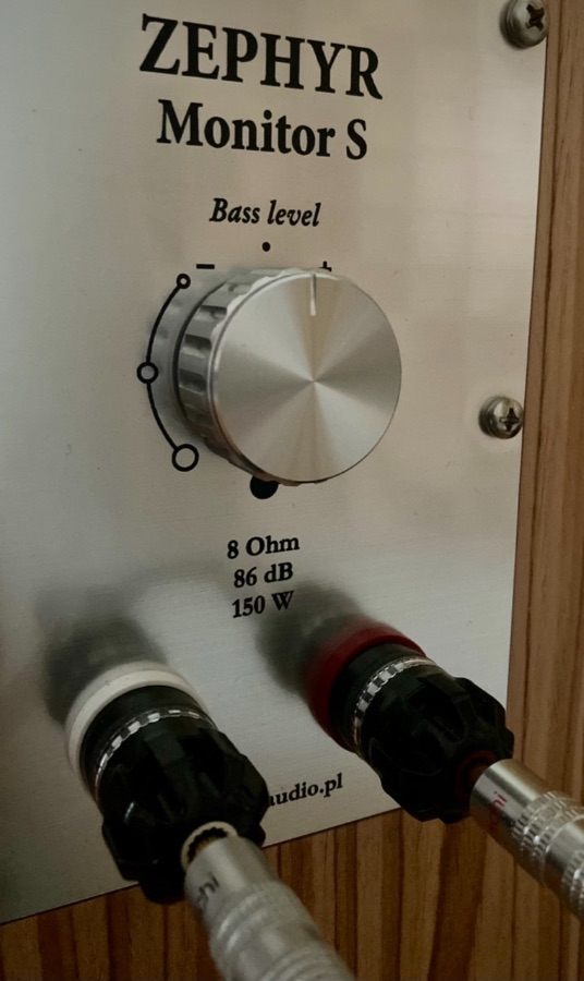

@slawek.xm Czy przy monitorach, 65x23x40cm także ten warunek powinien być spełniony?
86 db
jeśli byś chciał porządnie wysterować kolumny to ze 150 wat na kanał by się przydało
z lampki nie bardzo się uda 🙂

Temat długi 🙂
zacznijmy od sygnału
przy określonym poziomie głośności słuchamy z mocą kilku watów , ale spiętrzenia dynamiczne , piki sygnału audio moga być znacznie głośniejsze czasem nie przekraczają mocy większej o pierwiastek z dwóch czyli 1,41 mocy rms czasem mogą byc większe , jeden z kolegow pisał,że mierzył zmiany sygnału i wg niego mogą być nawet kilkadziesiąt razy wyższe niż sygnał rms opieram sie tu na wpisach kolegi z diyaudio
jaki z tego wniosek
jeśli wzmacniacz nie będzie miał wystarczającego zapasu mocy to nie odda rzeczywistych spiętrzeń dźwięku , wpadając w clipping albo prądowy (za mało pradu w stosunku do wymagań impedancji kolumny) albo napięciowy (zbyt niski zakres napięcia w stosunku do poziomu sygnału audio)
w obu tych przypadkach sygnał zostanie obcięty a wzmacniacz przesterowany bedzie generował znaczne zniekształcenia
Jeśli chodzi o głośniki to moc kolumny określana jest najczęściej mocą woofera
ale głośnik może chwilowo przyjąć znacznie więcej mocy niz podawana w katalogu rms
dlatego warto posiadać mocniejszy wzmacniacz niż maksymalna moc jaka mogą przyjąć kolumny właśnie po to by w spiętrzeniach dynamicznych głośnik dostał tyle prądu i napięcia ile potrzebuje do szybkiego i dokładnego oddania impulsu muzycznego
trzeci aspekt to głośność, chociaż to zalezy od preferencji użytkownika odległości odsłuchu i wielkości pomieszczenia
ale nawet słuchając w miarę cicho warto miec zapas mocy by doświadczyć czasem epickiego pierdykniecia kiedy zawiera go sygnal audio
Jeden z konstruktorów Gravesen pisal ,ze mając nawet wysoko skuteczne kolumny mocniejszy wzmacniacz zawsze jest wartością dodaną
jesli cos pominąłem lub niejasno napisałem to pytać 🙂

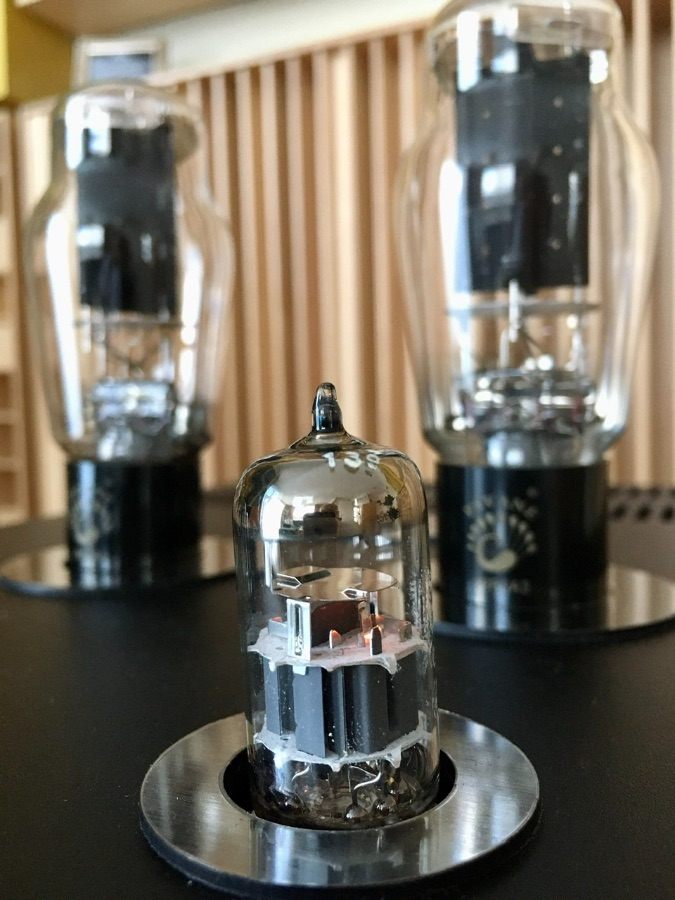

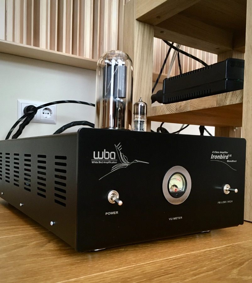

Dziś na podłodze u mnie stoją 2 x 25W.
W niedalekiej przeszłości stały u mnie klamoty o mocy grubo powyżej 200 W.
Dlaczego dziś jest tak „inaczej świetnie” aniżeli wcześniej?
Świetnie, prawie we wszystkim, oprócz „głośności”
Skuteczność, „głośność” - to rozumiem, poczytałem.
Ufam, że wierzysz w moje dobre intencje. Dzięki z góry.

dlaczego słyszysz , że jest "inaczej świetnie"?
podpasowały Ci te lampki , poziom szczegolowości , barwa nasycenie razem ze spektrum harmonicznych
na pewno jest to inne granie niż tranzystora i na pewno może się podobać
i bedzie tak dopoki nie znajdziesz wzmacniacza ktory łączy jakośc lampek z mocą trana i podbarwieniami podobnymi do spektrum znieksztalcen triody
mialemkiedys Phasta na ruskich lampakach PP i kolumny w stylu ilr3 Akustyka
wieczorne ciche granie , wokale male sklady jazowe to byl miód
ale Pink Floyd juz nie brzmiały , podstawy basowej było zbyt mało
w swej rozterce kupilem JJ828 60 wat na kanał dynamicznie było o wiele lepiej choc brakowalo tej wyrazistości szczególowości co z Phasta
dołozylem wlasny przedwzmacniacz na 6n23p i znów bylo lepiej ale dynamiki porzadnego tranzystora  w klasie A nie osiągnalem
teraz jest moda na lampki na średnice i górę a na bas tranzystor jest to jakies wyjście
czy najlepsze tego nie wiem ale obecnie konstruuje dwa wzmacniacze , ktore stopien napięciowy beda miały na lampach a wzmocnienie pradu bedzie na mosfetach
licze ,że połączę w ten sposób dwa światy chcialbym by jakość byla na poziomie Gryphona Mephisto , ktory na razie jest dla mnie najlepszym wzmacniaczem jaki dotąd słyszalem

Apropos skutecznosci zestawow i mocy lampek.
Tutaj jeszcze kilka liczb, z ktorych wiekszosc sluchaczy nie zdaje sobie sprawy.
W uproszczeniu
Podwyzszenie glosnosci o 3dB wymaga podwojenia mocy. Czyli zakladakac ze mamy zestawy glosnikowe z wydajnoscia 86dB, to wtedy tak wyglada wzrost zapotrzebowania na moc z wzrostem poziomu glosnosci SPL
86dB -> 1W
89dB -> 2W
92dB -> 4W
95dB -> 8W
98dB -> 16W
101dB -> 32W
104dB -> 64W
107dB -> 128W
itd.
Ale to jeszcze nie koniec historii.
Ta wydajnosc jest podawana dla odleglosci odsluchu/pomiaru 1m.
Ale nikt nie siedzi 1m od glosnikow. Zalozmy ze przykladowy odstep odsluchu to 2m albo 4m. A poziom glosnosci SPL spada o 6dB z podwojeniem odleglosci. Czyli jesli sluchamy zestawu glosnikowego z wydajnoscia 86dB z odleglosci 2m to aby osiagnac te 86dB to musimy dodac 6dB a to juz 4W a przy 4m dodajemy 12dB a to juz 16W
A gdybysmy chcieli dac troche gazu i sluchc muzyki przy 95dB to przy odleglosci 2m potrzebujemy 32W a przy 4m 128W
A jeszcze wyzszych glosnosci nawet nie wspominam
Ile lamp ma takie rezerwy mocy?
A to, co sie stanie, jesli tych rezerw nie maja, pisal powyzej Slawek (clipping)
A nawet jesli namy te rezerwy, jak brzmia takie monitorki, w ktore wpompujemy 128W tez pomijam
