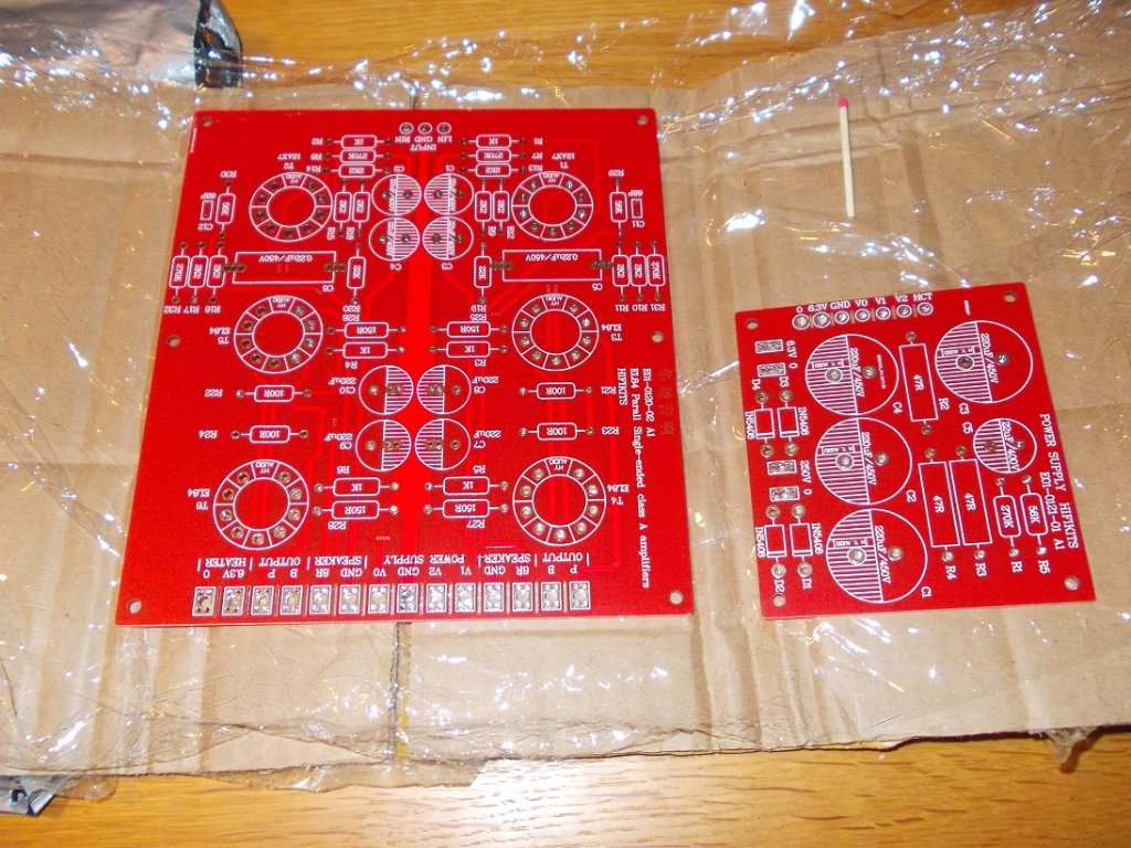

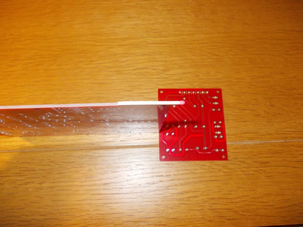

Przyszły mi płytki do PSE na EL84. Jakość bardzo dobra, laminat grubości zapałki. Płytka wzmacniacza bardzo duża. Wszystko porządnie zapakowane.
Nie spodziewałem się, że tak szybko przyjdzie przesyłka z Chin.

No pięknie Kolego pięknie, można ruszać z projektem.
Poczekaj na mnie bo jeszcze płytek nie mam - poczta Polska
Ile czekałeś na PCP?

Do mnie właśnie dotarła PCB Audio Note KIT (PP EL84 ECF80).
Bardzo dobrze wykonana, gruby sztywny laminat.
