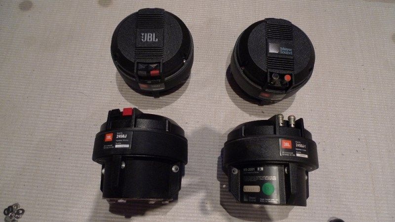

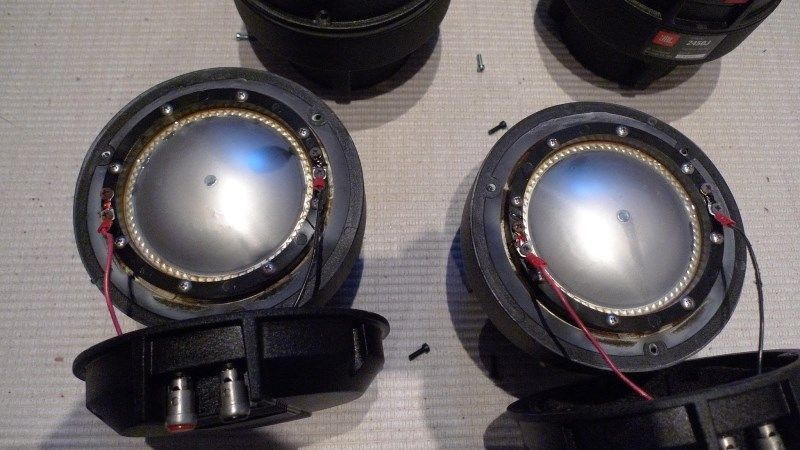

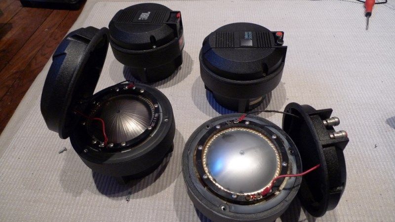

JBL 2450J-1 / Meyer Sound MS-2001A 2-inch throat (4" diaphragm) driver, 12 ohms – zostały wyciągnięte z Meyer Sound MSL-3A Reinforcement Loudspeaker's :
Możesz poszukać w MSL-2A, MSL-4, MSL-5, MSL-6 i innych.
Pod nazwą drivera Meyer Sound MS-1401A kryje się Yamaha :) JA6681B
W X-10 może być coś bardzo podobnego do 2450J-1 / MS-2001A na 4'' alu z diamond surround, bo na polimerowym zawieszeniu nie wycisnęłyby tyle kHz ile podają w specyfikacji dla Meyer Sound X-10 :
